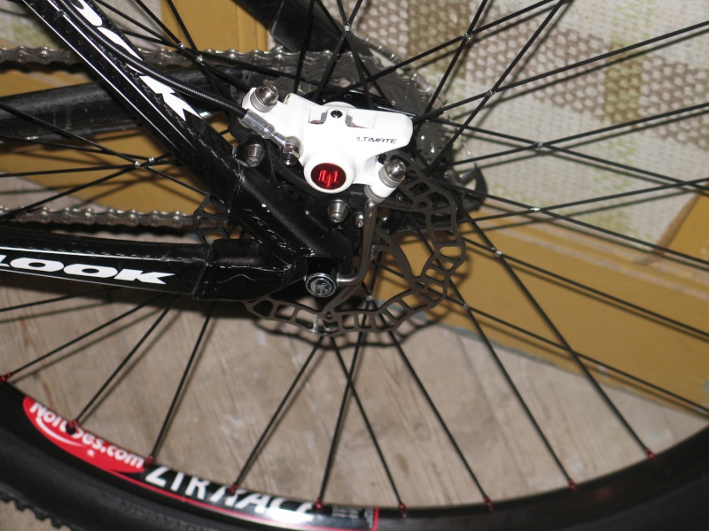

Messagede mcfly » Mar 9 Juin 2009 14:54
x man a écrit:
Je me demande à quoi servent les rondelles qui se trouve juste en dessous de la tète de vis de l'etrier de frein.. Je pense qu'il est possible de les enlever. :lol: Le centrage dois ce faire avec selle entre l'etrier et l'adaptateur
will
mcfly
Messages: 916
Localisation: Sarthe
Messagede Dementia » Mar 9 Juin 2009 15:01
je ne connais pas le nom exact, mais c'est certainement des rondelles avec un côté bombé pour pouvoir faire pivoter legerement l'etrier et bien le centrer au besoin.
Dementia
Messages: 4420
Localisation: 78 Yvelines
Messagede Klarf » Mar 9 Juin 2009 15:04
c'est le système avid, ca permet d'aligner l'étrier dans les deux sens plutot qu'un, au cas où ta pate disques ne soit pas bien droite ;) tu peux mettre des rondelles standard a la place, ou un kit en titane.
Messagede mcfly » Mar 9 Juin 2009 15:24
Je vais mettre juste une rondelle en titane à la place des trois autres....par contre je laisse les autres entre l'etrier et l'adaptateur.
will
mcfly
Messages: 916
Messagede Dementia » Mar 9 Juin 2009 15:24
mcfly a écrit:Je vais mettre juste une rondelle en titane à la place des trois autres....par contre je laisse les autres entre l'etrier et l'adaptateur.
will
il en faut des deux côtés sinon ca ne sert à rien :)
Dementia
Messages: 4420
Messagede loric » Mar 9 Juin 2009 15:42
will
Tout à fait exact !
Soit tu laisse les boulons CPS au dessus ET en dessous de l'étrier, c'est le montage AVID de base.
Soit tu vires les boulons CPS et tu te contentes de mettre une entretoise de 5mm entre l'étrier et l'adaptateur.
Mais par contre, enlever juste la partie du boulon CPS qui est au dessus de l'étrier, cela n'a aucun sens ...

Messagede certin » Mer 10 Juin 2009 15:48
moi j'ai viré les rondelles du haut et la place des vis avid qui sont longues j'ai mis des vis shimano et sa marche au poil :lol:
