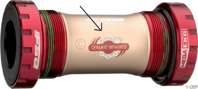

Peut t'on adapter un autre boiter autre que le BB-8200 avec ce pédalier ? Enfin c'est surtout la couleur des cuvettes qui me gêne car je pensait qu'elle était rouge et en vrai on va dire que c'est couleur fushia, donc ça serait juste les cuvettes/cache noir roulement à changer ? Mais lesquels ?

Messagede le marin » Dim 4 Mai 2008 15:25
webjo a écrit:Est ce obligé de mettre la rondelle ondulée de compensation entre la manivelle et le boitier ?
Je l'ai montée sur mon K-force compact et celà m'a permis de ne pas mettre la douille alu de 28 grammes qui va dans le boitier autour de l'axe du pédalier pour centrer/placer les roulements car avec la rondelle ils étaient parfaitement en place (réf de mon boitier : BB 8000) . Je crois (mais je ne suis pas sure) que cette douille n'existe pas sur les boitiers céramique BB 8200 comme le tien .

Messagede webjo » Dim 4 Mai 2008 16:06
Tu parle de cette douille, si c'est ça je l'ai sur mon boitier.

Messagede le marin » Dim 4 Mai 2008 16:08
Non , une douille en alu qui est à l'intérieur de celle que tu me montres
le marin
Messages: 1716
Localisation: LE HAVRE
Messagede webjo » Dim 4 Mai 2008 16:10
le marin a écrit:Non , une douille en alu qui est à l'intérieur de celle que tu me montres
Ok, donc cette douille je ne l'ai pas. ;)
Si je n'était pas obligé de mettre cette rondelle ondulée cela m'arrangerais car on la vois et ça ne fait pas très beau. Mais bon comme c'est marqué sur le bouquin c'est qu'il y a une raison de la mettre.

Messagede le marin » Dim 4 Mai 2008 16:23
Je viens de trouver la notice sur le site FSA : Ce n'est pas le même type de montage et de boitier que le mien . Si tu ne mets pas la rondelle tu auras du jeu latéral .

Messagede Alex74 » Mer 7 Mai 2008 09:21
Je peux te confimer qu' il faut mettre cette rondelle un peu speciale, moi j' ai acheté mon vélo d' occasion avec ce pédalier mais sans cette rondelle et il y a du jeu... aujourd' hui j' essaye d' en trouver une mais c' est pas facile !. Le jeu est perceptible uniquement en danseuse (bruits) et à la main quand tu appuies de façon transversale sur le pedalier via la pédale. Donc même si c' est pas esthétique, il vaut mieux la mettre.

Messagede le marin » Mer 7 Mai 2008 12:44
Alex74 a écrit:Je peux te confimer qu' il faut mettre cette rondelle un peu speciale, moi j' ai acheté mon vélo d' occasion avec ce pédalier mais sans cette rondelle et il y a du jeu... aujourd' hui j' essaye d' en trouver une mais c' est pas facile !. Le jeu est perceptible uniquement en danseuse (bruits) et à la main quand tu appuies de façon transversale sur le pedalier via la pédale. Donc même si c' est pas esthétique, il vaut mieux la mettre.
Tu peux l'acheter ici http://webstore.fullspeedahead.com/fly. ... 45&pid=406
Si çà ne fonctionne pas , envoie leur un mail : Ils sont très réactifs

Messagede Dadou » Ven 9 Mai 2008 10:45
Salut
Bien recu le miens des US mardi matin, impeccable, pas de frais de douanes :lol:
Je confirme qu'il faut bien mettre la bagues de compensation, sinon ily a un léger jeu entre les manivelles et le boitier

Messagede Dadou » Ven 9 Mai 2008 11:24
Salut
Désolé déja tout monté, et même avec la rondelle j'ai l'impression que c'est limite niveau "compression" de l'ensemble, on a encore l'impression qu'il y a un léger jeu......on verra à l'usage aprés le premier essai

Messagede carbotof » Ven 9 Mai 2008 12:42
:D le serrage est important en couple, il faut 'mettre dedans' :idea:

Messagede Dadou » Ven 9 Mai 2008 13:04
Salut
C'est sure que pour le serrage il ne faut pas lésiner, faut pas avoir peur d'appuyer sur la clé si l'on veux que les manivelles serrent bien les cuvettes :P

Messagede Alex74 » Ven 9 Mai 2008 21:32
Dadou a écrit:Salut
j' ai un collègue qui lui a bien monté le sien avec la rondelle, et il y a quand même aussi un léger jeu... un peu prêt égal au mien sans rondelle. J' ai l' impression que ce jeu latéral n' est pas bien contrôlé...cette rondelle wave suffirait elle à la compression ? il n' empêche qu' il faut que j' en trouve une ce sera quand mieux avec....

Messagede webjo » Ven 9 Mai 2008 21:34
Pour le jeu moi je n'en n'ai pas avec la rondelle ondulée.
