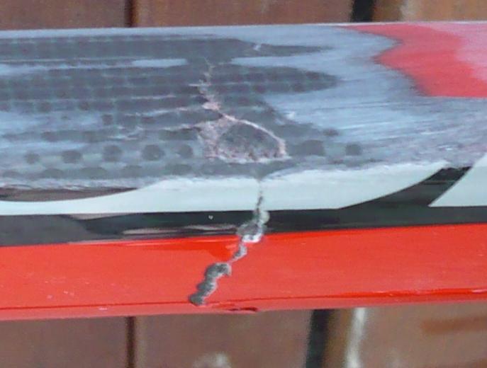

tout a debuté avec un cadre look 386i que j'ai recupéré : tube supérieur fissuré (retour de guidon)
il etait cense partir a la benne !!!
et comme je n'avais qu'un lapierre alu, j'ai decide de le reparer (la taille me correspondait)
ci dessous une vue de la fissure (j'ai commence a poncer la peinture : j'avais oublie de prendre une photo avant)

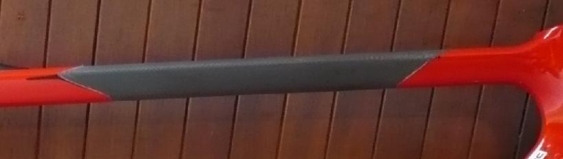

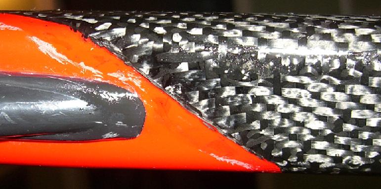

ensuite j'ai poncé le tube superieur (le + loin possible pour repartir les efforts sur la longueur)
et en forme histoire de faire joli : je voulait pas repeindre en rouge apres

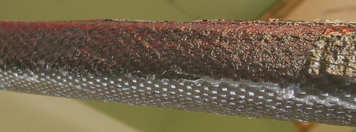

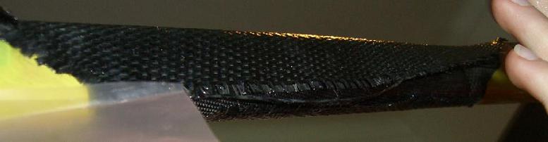

ensuite on drape carbone + resine
apres on passe en cuisson sous vide d'air
au demoulage ca fait tout moche mais c'est pas grave
on passe ensuite au ponçage pour avoir la bonne forme
puis ensuite glassing : on remet de la resine pour combler les petits manques
ensuite on reponce avec des grains de + en + fins
et en final c'est peinture et/ou vernis
