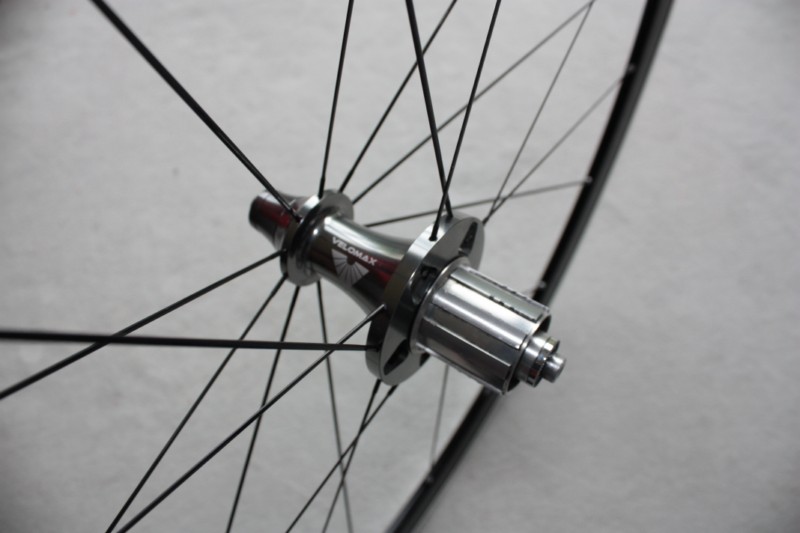

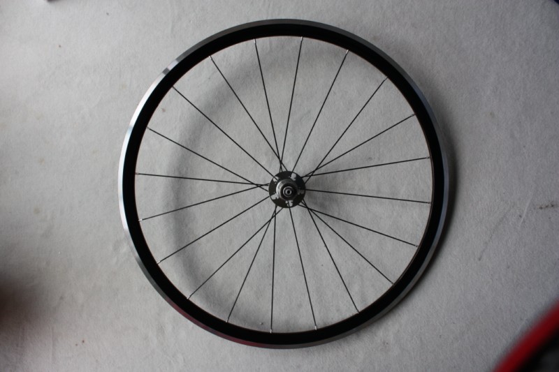

Messagede LewOlive » Mer 29 Juil 2009 19:24
julien75013 a écrit:Aprés discution avec adrien je pense partir sur une paire artisanale sur base de ces tempo mais avec des jantes de 30mm et plus de rayons la discution est en cours mais sa semble bien partie pour sa.
vous en pensez quoi ?
Voici le super boulot d'Adrien sur une jante Kinlin XR300.
J'ai récupéré un magnifique moyeu Velomax R3 (ça tourne comme une horloge), 20 rayons Cx Ray bien tendus et voilà le travail.
Ce n'est pas une roue hors normes en carbone, certes, mais l'une des toutes meilleures roues alu que j'ai pu tester.
Bien rigide mais un poil lourde en périphérie à mon goût. En revanche, niveau aéro, ça donne l'impression des Cosmic carbone. Sans doute grace aux excellents rayons en faible nombre et très fins.
Avec 28 rayons bien tendus, je pense que ça devrait passer facilement avec un gars de 100kg bien puissant.

Messagede LewOlive » Jeu 30 Juil 2009 14:56
ERIK a écrit:
LewOlive a écrit:[img]J'ai récupéré un magnifique moyeu Velomax R3 (ça tourne comme une horloge), 20 rayons Cx Ray bien tendus et voilà le travail.
Hs on:..... :D ...Tu m'ettones Lew :!: ...........
l'idee n'est pas recente mais tu l'as fais...............Excellent!!
T'as recuperes les deux moyeux R3 sur des Tempest 2?.........quel est le poids de l'ensemble?...........
Hs off.........
:wink:
En fait j'avais craqué l'an dernier pour des Tempest 2 alu (j'avais lancé un post dessus et on pourrait d'ailleurs alimenter le topic si tu veux poursuivre la discussion). Après quelques milliers de km (je peux recalculer, mais à la louche on est autour de 12000) et un dévoilage, la jante arrière a eu la maladie des Ksyrium: fissurée au niveau des têtes de rayons en 2 points.
Dès l'achat des roues, j'envisageais à terme de les faire rerayonner, car j'ai eu le coup de foudre pour les moyeux. A l'usage, ces moyeux R3 sont vraiment très agréables, précis, endurants et performants.
Du reste, j'ai aussi des moyeux R4, et je les trouve nettement moins bien. Les moyeux R4 font "toc" comparés aux R3, même si le procédé de fabrication est apparemment le même. Sans doute des économies de bout de chandelle pour soigner la marge chez Easton !
Bref, la roue est passée entre les mains de notre monteur maison, et elle s'est affûtée de 60g :D On arrive à 830g au lieu de 890g.
Cela nous donne donc une paire de roues à 1515g sur ma balance.
A la louche, on gagnerait 55g sur la roue avant avec le même montage, ce qui ramènerait la paire de roues à 1460g.
Evidemment, à ce poids là, on arrive dans ce qui se fait de mieux en roues alu profilées à pneus, et ce montage a l'intérêt d'être abordable financièrement et très efficace sur des terrains plats ou légèrement valonnés.
Sur cette roue, j'ai monté une chambre supersonic 50g, des veloplug et un Fusion 2 ultra. Ce choix d'un pneu plus lourd (220g) permet de rouler sereinement avec une chambre light mais assez fragile et en partant du fait que j'ai gagné 15g avec les veloplug et que je préfère "réinvestir" ce poids en fiabilité et tenue de route.
En bonus, une autre photo...
