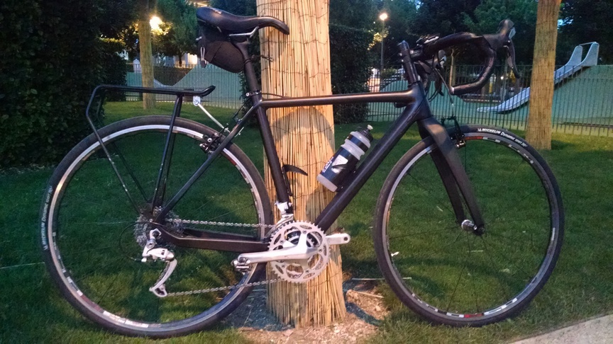

Messagede dbx79 » Mer 5 Juil 2017 21:44
Montage terminé, prêt à partir !
9,2kg.

Re: FLYXII FLX-FR-601 28" 2017 (randonneuse légère)
Messagede teamdindon » Mer 5 Juil 2017 22:18
Je pense que tu es surtout prêt à partir à l'hôpital une fois que le pivot de fourche aura cassé.
Messagede Je_67 » Jeu 6 Juil 2017 06:19
:shock: :shock: :shock: :shock:
Y a au moins 8cm d'entretoises !!!
J'ai jamais eu plus de 3cm sur un vélo complet acheté chez un bouclard
Je_67
Messages: 109
Inscription: Mar 20 Sep 2016 12:08
Messagede dbx79 » Jeu 6 Juil 2017 18:09
Le sujet de la hauteur du pivot sous la potence est bien connu. Exemple :
http://forum.velotaf.com/topic/22293-quid-de-la-regle-des-4-cm-dentretoise-dun-jdd/
En ce qui me concerne les entretoises m'ont été vendues par un bouclard, je suppose qu'il connait son métier. Ensuite le fabricant propose une longueur de pivot utile, s'il y avait un réel danger il procéderait probablement autrement. Enfin j'ai dans mon garage un vélo Gazelle dont le pivot (carbone) sous potence est de 10cm. Le mien n'étant que de 6,5cm. Les efforts principaux du pivot sont dans un axe vertical et non en torsion (même en danseuse). Et il y a même des réhausseurs de potence sur le marché...
En résumé je n'ai aucune crainte.
dbx79
Messages: 16
Inscription: Dim 11 Juin 2017 13:42
Messagede teamdindon » Jeu 6 Juil 2017 20:02
- Ce qui compte, c'est le ratio longueur en porte-à-faux / longueur entre les roulements. Ici tu en as autant entre le roulement sup' et le milieu de la potence qu'entre les 2 roulements
- En danseuse, au freinage et quand tu pend un nid de poule, il y a des efforts de flexion qui s'appliquent sur le pivot de fourche car tes points d'appui ne sont pas dans l'axe du pivot, et plus il y a de longueur en porte à faux, plus les contraintes seront importantes
- Si le vendeur fourni une telle longueur de pivot, c'est parce qu'il vend la même fourche quelle que soit le taille de cadre et donc la hauteur de la douille de direction
Personnellement, je ne prendrais pas le risque de rouler avec ce genre de montage, qui est plus est avec un cadre/fourche générique qui n'a passé aucun test pour être conforme avec les normes de sécurité en vigueur.
Après tu fais comme tu veux.
Messagede pish » Lun 10 Juil 2017 07:22
Alors c'est soit vilain visuellement, OK.
Que ça prouve que le cadre n'est pas vraiment adapté à la pratique envisagée, ça OK.
Mais les problèmes de casse ?
Sérieux, les mecs vous avez déjà vu l'épaisseur de carbone qu'il y a sur un pivot de fourche ?
J'ai des chutes de 2 coupes sous la main, une de route, une de VTT : dans les deux cas, on est proche des 3 mm d'épaisseur.
Même en admettant qu'il y a du bras de levier à cause des spacers, il va falloir y aller, hein.
Si on suit votre logique, on devrait tout le temps casser des cintres - "Han tu roules avec un 44cm ? Mais tu es fou, tu devrais avoir les mains beaucoup plus proches de la potence".
pish
Messages: 226
Inscription: Jeu 8 Déc 2011 16:52
Messagede Klarf » Lun 10 Juil 2017 08:13
Personnellement je refuse qu'un client sorte du magasin avec un tel empilement d'entretoise (même en réparation). Il y a d'autre solution, dont en effet le choix d'un vélo avec passage de gros pneu, et non pas juste un CX avec une douille basse.
Avec un tel empilement, tu perds vraiment de la rigidité sur l'avant, quand je demande si le vélo est "sain" en descente avec beaucoup d'entretoise (plus de 5cm), tous les clients me disent non. Alors on trouve une potence qui relève beaucoup, avec parfois une rallonge intégrée. Les clients ressentent une différence par rapport aux entretoises.

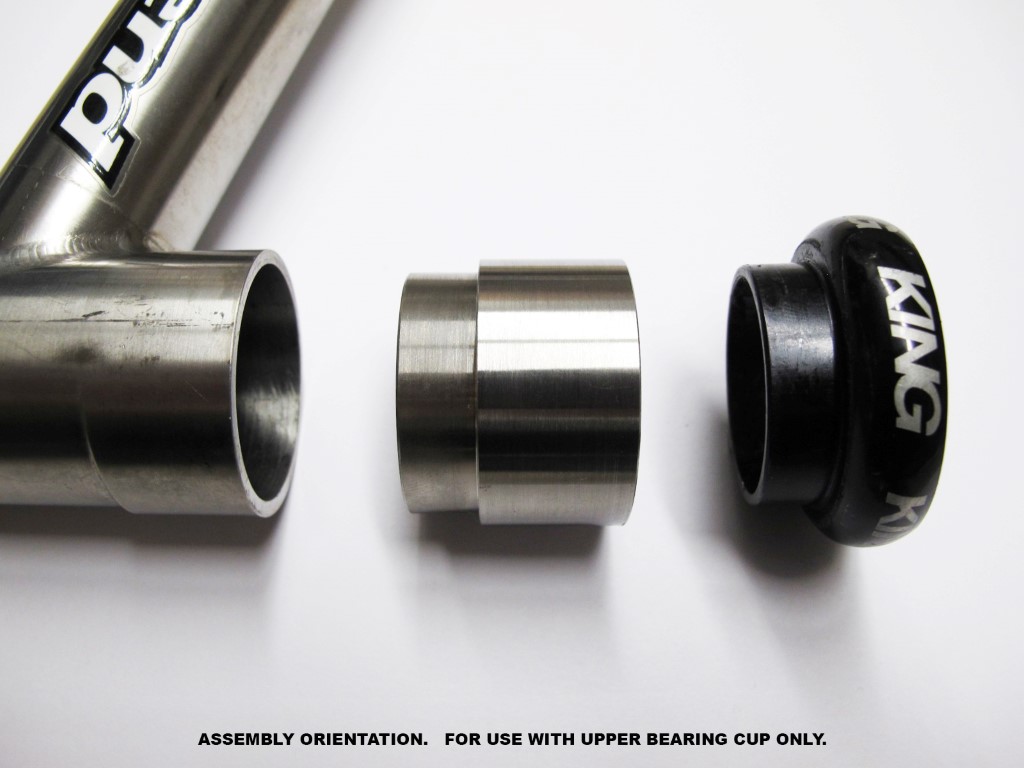

Messagede Pat2A » Lun 10 Juil 2017 08:40
Sinon il existe des extensions de tube de direction qui permettent de positionner le roulement au-dessus de l'extension.
Je connais ce système pour les cadres titanes, pas certain que c'est applicable sur du carbone. :?
Messagede dbx79 » Lun 10 Juil 2017 18:22
pish a écrit:Alors c'est soit vilain visuellement, OK.
ça c'est du bon sens !
Nous sommes d'accord, visuellement c'est inhabituel, et le cadre est bien un cadre de cyclo cross détourné de sa fonction.
Et comme indiqué, les nombreuses entretoises sont dues à ma morphologie, j'ai du faire le choix d'un cadre de faible longueur.

dbx79 a écrit:Montage terminé, prêt à partir !
9,2kg.
Avec des pneus de route en 28 ? Alors pourquoi avoir besoin de temps de dégagement ?
#FullGaz!
Francesco d'Andrea
Messages: 59
Inscription: Lun 12 Jan 2015 16:57
Localisation: Lyon
Messagede dbx79 » Jeu 27 Juil 2017 21:20
Je suis passé sur un pneu de 32mm, 3,4bars à l'avant, 4 à l'arrière. Compass. Très roulant, léger.
Ces pneus là ne passent pas sur un cadre type route.
