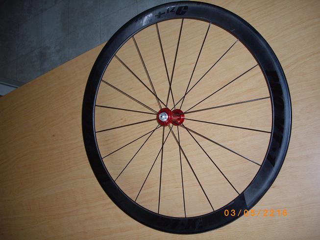

Bon aprés de longues reflexions sur quelles roues je pourrais me prendre,je pense que je vais opter pour un montage a base de LEW B+ et DT 240s,je vais poser la question au monteur qui pourras me donner sont avis sur le sujet :wink:

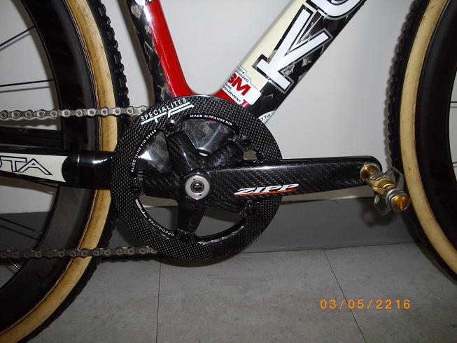

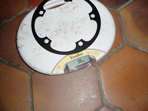

Petit changement de pédalier,il pèse 20 g de plus mais pour passer en mono les flasques léger n'existe qu'en 130 et puis je le trouve pas mal,la finition est trés belle et le montage est plus facile que le natec .
le flasque provisoire, en attendant le carbon
En anti deraillement j'ai essayé le N'gear,mais il ne passe pas sur le tube de cadre,il est trop large dans sa partie basse :? ,je vais me rabattre sur le lisanna qui fonctionne trés bien sur mon vtt.

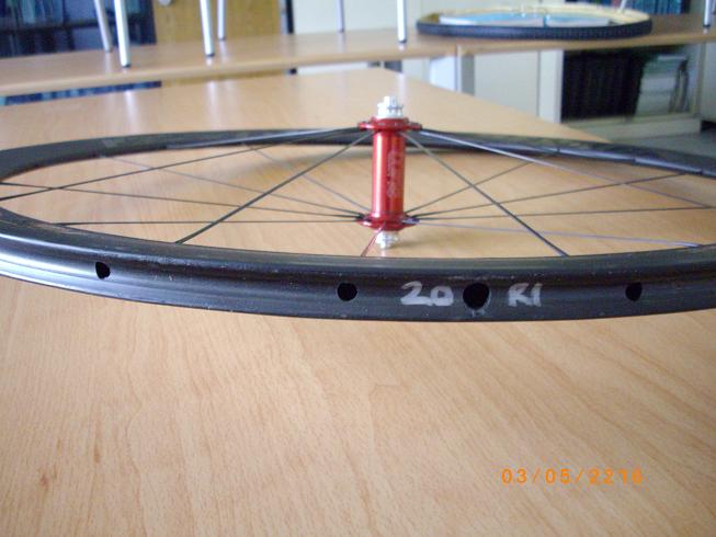

Messagede pascal » Ven 3 Oct 2008 19:06

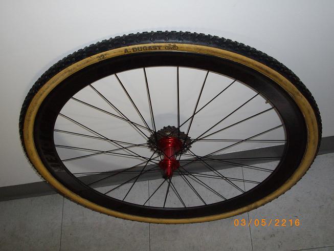

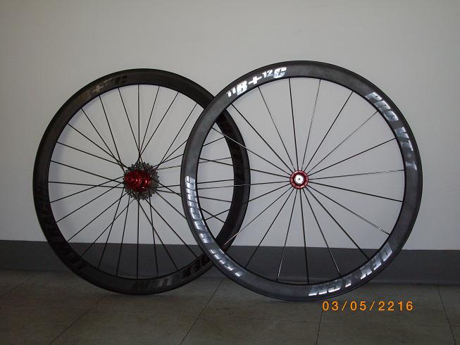

Je viens de recevoir mes roues :D :D par contre déçu par le poids 1036 g,moi qui pensais passer sous la barre du kilo c'est loupé :? .
J'ai également finalissé le montage du mono plateau et là bonne surprise avec le Zipp les 2 flasques passent;cela permet un montage plus simple et plus fiable,au niveau poids c'est pareil.
Il me reste à coller les boyaux cross et peser l'ensemble ........

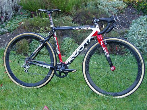

petite photo,je suis à 6.380 kg ---> contrat remplie,reste le test terrain

Sacré vélo, t'as vraiment cherché une optimisation maximale =D>
tu comptes aussi mettre les LW ? Si oui (et si tu les chausses des même boyaux) ce serait sympa d'avoir une petite comparaison sur tes sensations ressenties :wink:
CrossClimber
Messages: 261
Inscription: Dim 30 Déc 2007 12:14
Localisation: 1200 km de Nice...
Messagede jordan-keops » Sam 4 Oct 2008 10:15
Super vélo des que le mien est fini quelques changements par rapport à l'an dernier je posterai mais rien à voir avec le tiens! Il est encore mieux que mon vélo de route...Mais il y a un truc qui cloche niveau potence cadre guidon ça fait tout recroqueviller non??? Mais c'est du chipotage :wink: Bon courage pour rouler avec tes roues quand le terrain va être défoncer, j'ai déjà mal pour toi :lol:

Je pense que c'est la photo qui te choque car la potence est une 90 mm et le cintre un large en 46 cm .

Messagede pascal » Dim 5 Oct 2008 10:43
585nico a écrit:C'est quoi les moyeux ??? Tune ???
Allez, fait nous une petite photo en gros plan :roll: :roll:
Oui tune rouge,ils ont été dur à avoir les délais sont trés long :? Je voulais essayer car je n'en avais jamais eu je vais voir ce que cela donne;déja la roue libre est trés bruyante,impossible de faire de la roue libre inconito :!: .

Messagede pascal » Dim 5 Oct 2008 11:07
585nico a écrit:Ah oui, Mon Tune 160 fait bcp de bruit en roue libre mais c'est un plaisir à entendre.
Pour passer en dessous du kilo, tu aurai pu prendre des Extralite.
J'ai bien pensé aux extralite mais Adrien me les à déconseillé pour une utilisation cross,j'ai donc opté pour des tune mig mag70/180 .

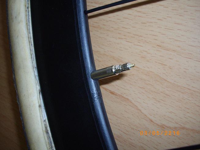

Messagede pascal » Lun 6 Oct 2008 19:41
Le trou de valve est petit et le prolongateur passe pil poil.
Le diamètre ext des jantes doit être un poil plus petit que les LW car j'ai galéré pour monter les boyaux sur les LW et ils se monte trés facilement sur les LEW.
Les jantes ont également pris du poids et pour le prix des B+ je me retrouve avec le poids des jantes classiques :? ,mais bon je suppose que c'est pour une question de fiabilité .
