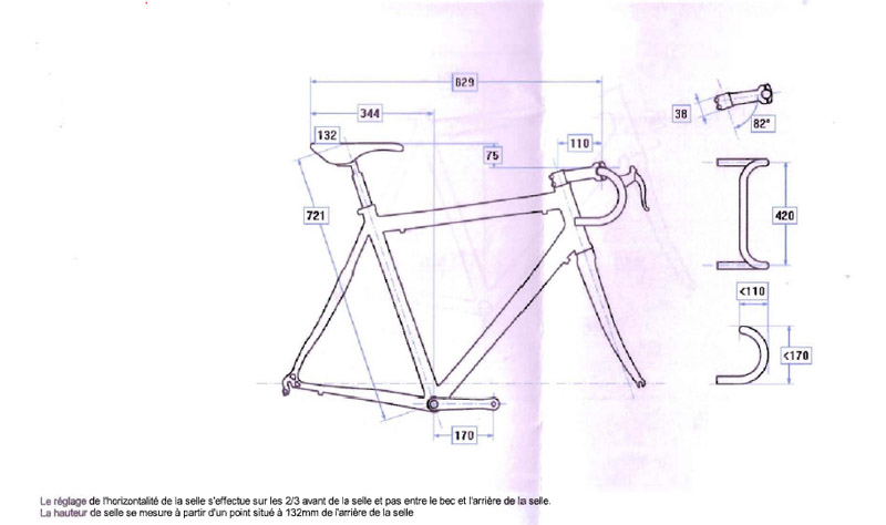

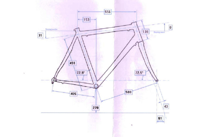

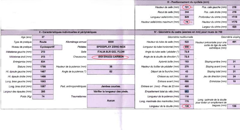

bonjour
je souhaiterais avoir votre avis sur le choix d'un cadre, par rapport a mes cotes faite sur une étude.
-ne pas tenir compte de la hauteur de douille qui pour moi me convient mieux en 155 voir méme 160 plutot que les 138 indiqué.
-Les manivelles j'ai du 172.5 et non du 170
- la hauteur de selle je suis mieux a 72.6 qu'a 72.1 préconisé

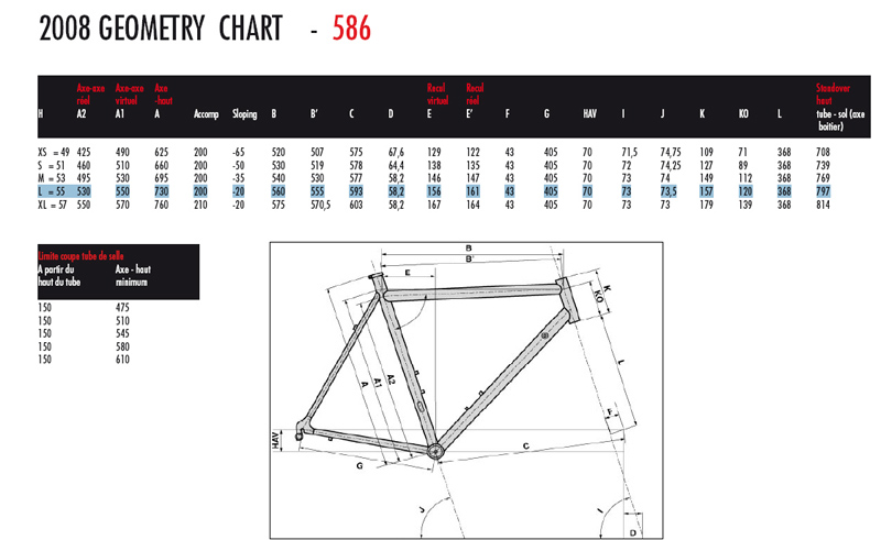

Actuellement je suis sur un Time en S et hésite à passer sur M ,ou L sur look ( 586)
le Time en S me convient en hauteur ,mais pas en longueur ,longueur potence de 130 a 135 avec selle SLR et 120 avec ma selle actuelle Aliante( mais cette derniere et complétement en arriere pour que je soit dans l'axe de pédalage
idem pour le look M en hauteur, L en longueur.
je vous joint les cotes du cadre qu'il me conviendrais ainsi que mes mesures cyfac.
et les géométries des cadres
merci

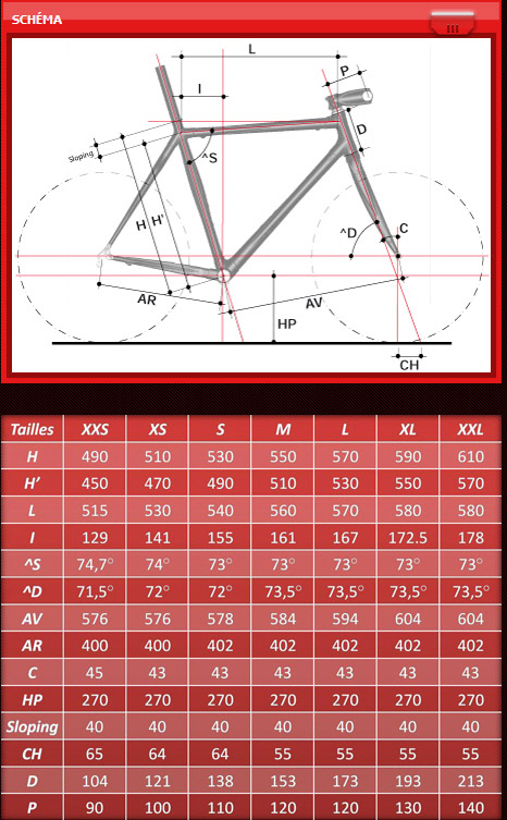

Messagede 585nico » Lun 4 Aoû 2008 18:29
Il me semble que les Taille Time et Look sont un peu "décalées" : Un S de chez Time correspond à un M de chez Look il me semble... D'après le tableau de géométrie :wink: :wink:

Messagede styang » Lun 4 Aoû 2008 19:12
c'est tout a fait ca.
c'est pour ca que j'hésite à passer soit sur L en look, soit M en Time
styang
Messages: 1530
Localisation: 06 Nice

Messagede styang » Lun 4 Aoû 2008 21:50
j'ai testé la hauteur de douille a 136 , impossible pour moi, je ne suis pas assez souple.
apres plusieur essais , ma hauteur idéale est de 155 a 160 mm, en dessous mes cervicales cries apres 2h00 de route.
la hauteur de selle aussi a 72.1 je me sent vraiment trop bas ( jai roulé comme ca env 6 mois mais ca ne me convient pas.
quand au manivelles j'avais avant l'étude des 175, ce qui fait que j'ai opté pour 172.5.
et une étude pile poil avant la cyfac m'avait aussi conseillé 172.5.
je peut t'assurer rickyfirst que ca fait un moment que je cherche mes cotes.
la je crois avoir trouvé, je me trouve bien sur le vélo.
le hic que je me répéte,et que pour étre dans l'axe de pédalage avec l'aliante je suis obligé de la mettre complétement à fond vers l'arriere ( et encore il manque env 5 mm).
pour la limiter du coup une trop grande longueur( axe potence ar de selle)l me faut monter une potence de 120. ma 130 actuelle convenait avec une selle SLR mais la c'est trop long.
plus env 2.5 cm de bagues sur la douille pour la hauteur.
quand à la sortie de selle j'ai env 14 cm ras du collier /sous le rail de selle.
si je passe sur un M, j'avance ma selle, je passe sur une potence de 110, 10 mm de bagues.
mais j'aurais une sortie de selle de 12 cm( le mini autorisé par Time)
voila pourquoi j'hésite d'une taille à l'autre !!
styang
Messages: 1530

Messagede 585nico » Mar 5 Aoû 2008 09:08
styang a écrit:c'est tout a fait ca.
Ok, je vois. Pour ma petite expérience, J'ai un LOOK 585 en taille L ( je fais 1.80m ) et je suis bien posé dessus. Mon père a un Time en S ( 1.73m je crois ) et il est bien posé dessus...
Par contre quand je monte dessus, il est vraiment trop court ( potence de 120mm ). Certes, on ne fait pas la même taille mais si ça peut aider... Et puis si ça aide pas, ça aidera :roll:

Messagede styang » Mer 6 Aoû 2008 11:06
je vient de faire rerégler le vélo sur le banc avec les nouvelles cotes cyfac pour l'aliante.
si ca peut vous aider, en passant d'uns SLR à une Aliante il faut avancer la selle de 11 mm.
calcul du creux de selle pour la hauteur ce fait en partant de 122 mm de l'arriére de la selle.
finalement aprés réglage et comparé au cotes de l'étude, j'ai des 172.5 au lieu de 170.
je suis 6 mm plus haut hauteur de selle ( avec la cote de l'étude on dirait un crapaud).
j'ai 4 mm plus court en longueur total, axe potence ar de selle
et j'ai remonté la hauteur de douille de 1 cm.
ce wk direction la Lombarde pour le test
:wink:
