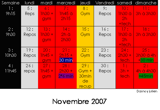

Messagede le das » Dim 21 Oct 2007 20:22
voila mon entrainement pour novembre je le ferai au fur et a mesure pour les autres mois

Messagede rickyfirst » Dim 21 Oct 2007 20:43
Cela semble bien équilibré. Juste une seule critique, c'est vraiment uniquement fixé sur les puls. Le travail texhnique (vélocité/Force) permettrait de varier les entraînements.

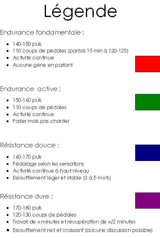

Messagede proracing » Dim 21 Oct 2007 20:45
par contre 170-180 puls a 120-130 de cadences ca me semble un peu fort !

Messagede rickyfirst » Dim 21 Oct 2007 20:45
proracing a écrit:par contre 170-180 puls a 120-130 de cadences ca me semble un peu fort !
C'est un sprint en clair :wink:
Messagede proracing » Dim 21 Oct 2007 20:48
oui mais dans le programme c'est à faire 6 minutes !

Messagede rickyfirst » Dim 21 Oct 2007 20:49
proracing a écrit:oui mais dans le programme c'est à faire 6 minutes !
C'est effectivement une fréquence de pédalage très élevée pour une tel durée d'effort. Une fréquence de 100 RPM me semble plus cohérente.

Messagede julXTC » Dim 21 Oct 2007 20:58
Petite question idiote, ce programme est réalisable en vtt, route ou sur HT ?

Messagede proracing » Dim 21 Oct 2007 20:59
vu que il y a écrit + tech.
Je pense que c'est vtt

Messagede julXTC » Dim 21 Oct 2007 21:01
Pas faux mais en vtt, vous avez une solution pour ne pas dépasser 150 puls à moins d'etre en 22/32 dès que ça grimpe.

Messagede le das » Dim 21 Oct 2007 21:17
ps petite faute pour le 25 novembre et le 2 decembre c'est 3 h a 3h30 et non pas 4h a 4h30.

Messagede Mathieu » Dim 21 Oct 2007 21:19
Avec un programme autant chargé en novembre tu vas etre bien trop tot en forme !! En novembre fait de la PPG, du VTT etc

Messagede le das » Dim 21 Oct 2007 21:23
non la semaine il est axe sur le ht sur route et le week en vtt.
pour ce qui est de la resistance dure a 120-130 coup de pedales c pour la velocite durant les mois avenir apres se sera + axe sur la puisance.
mais est ce que je devrai deja en faire mnt de la force?(ex: monte une cote sur le gros braquet et repeter ce plusieur fois)
si vous avez des conseil a donner pour modifier ce plan ou des types d entrainement prope a vous qui me changerai des mien car je ne suis pas un expert en la matiere

Messagede le das » Dim 21 Oct 2007 21:26
je connai pas trop les abreviation types PPG ,... si vous saviez les mettre en entier pour la comprehension merci

Messagede proracing » Dim 21 Oct 2007 21:37
Préparation Physique Général

Messagede rickyfirst » Lun 22 Oct 2007 07:22
le das a écrit:ok ok :D
donc pour vous c trop charge??
Cela dépend de tes objectifs. Si tu as des courses importantes fin février et début mars non.
