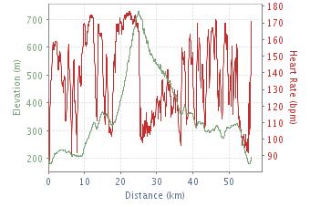

lolo a écrit:Lors de mes divers tests d'effort, ma FCMax avait été établie à 185 et 186 alors que sur le vélo, j'ai eu plusieurs fois 191 et une fois 193.
Je ne sais aps où tu es situé géographiquement mais il faut essayer de trouver une bosse roulante (3 à 4 %) qui dure au moins 15 minutes assez régulière et que tu connaisses bien. Si tu as ça vers chez toi !
On est dans le même cas :) Je crois que le cas que j'ai indiqué ne correspond pas tout à fait car l'échauffement n'était pas très long et la pente rude. J'ai pas trop ce type de cotes en région parisienne, mais dans le Lyonnais, chez mes beaux-parents, si.
Mais là, c'est en novembre et non en août dernier, avec du poids en moins à trimballer (environ 7-8 kg). Dois-je déduire de l'aspect de cette courbe que mon seuil s'est rapproché de 170 au fil des mois ?
Et est-ce l'effet de l'entraînement (cf. les recommandations de faire du fractionné entre 155 et 175).
PS : j'adore le Garmin et motionbased pour ce type de courbes, reste plus qu'à savoir bien les interpréter :D

Messagede lolo » Jeu 7 Fév 2008 16:27
C'est possible.
Mais il faut aussi voir au niveau sensations car il ne faut basculer en ayant fait la montée à fond. Il faut bien garder à l'idée cette possibilité de pouvoir continuer sur le même rythme encore un peu .
Lolo

Messagede Kalomir » Jeu 7 Fév 2008 16:46
J'ai souvenir d'une montée assez intensive mais je n'ai pas fini lessivé. Le seul truc c'est que la pente était plus dure dans le final (autour de 10 %, contre 5% environ tout du long).

Messagede lolo » Jeu 7 Fév 2008 17:09
Je disais parce que sur ta courbe, on voit nettement une montée avec un replat (1er creux) et surtout aux deux-tiers, un relachement.
Donc, j'en avais déduit que tu étais peut-etre un peu en sur-régime avec l'obligation de relacher un peu.
C'est pourquoi, j'insiste sur le caractère régulier de ce protocole. La montée doit se faire à une allure assez fixe. C'est pourquoi un test en labo élimine le paramètre du cycliste en laissant au médecin le jugement des seuils.
Pour le déterminer soit-même, il faut donc déjà se connaître un minimum.

Messagede Kalomir » Jeu 7 Fév 2008 17:31
En fait, ce sont des ascensions successives, avec une première montée pas très longue. L'allure du parcours te le montrera, c'était plutôt la deuxième partie que j'avais en tête pour ma part.
Mais je me suis nettement relâché en fin d'ascension du fait d'une pente plus dure. Sur la montée, cependant, la FC me paraît assez stable, sans forcer dans mon souvenir.

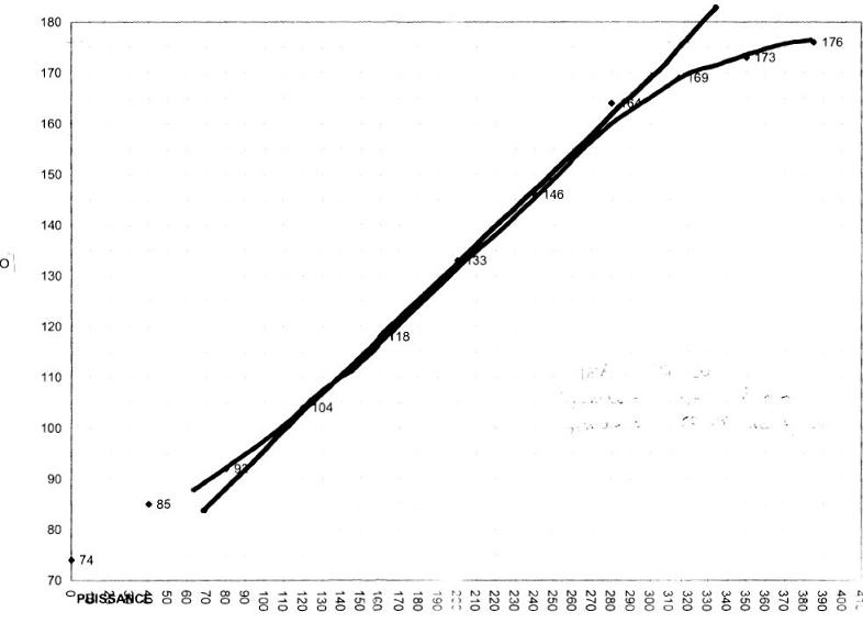

Ca y est, j'ai retrouvé et scanné la courbe de mon test d'effort.
Il me semblait qu'à la seule allure de la courbe, on pouvait précisément déterminer le seuil anaérobie. Le compte rendu indique 150-155, je ne vois pas en quoi la courbe reflèterait ça !
Au reste, dans mon précédent test d'effort, il n'y a pas de courbe aussi claire mais deux mentions différentes sur deux feuilles : le compte rendu indiquait déjà 150-155, alors que sur une autre feuille, c'est 160-165. Qui me paraît mieux correspondre à la réalité. Qu'en dites-vous ?
Et ce seuil s'élève-t-il par un travail "au seuil" ? en fractionné ? Je vais peut-être finir par comprendre.
Nb : évidemment, en sortant du test, je n'ai pas remarqué ce chiffre de 150-155 qui me semble à présent absurde. J'étais crevé !
