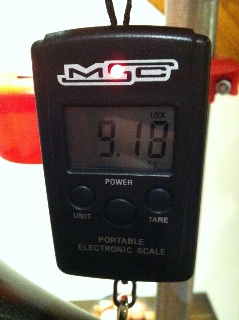

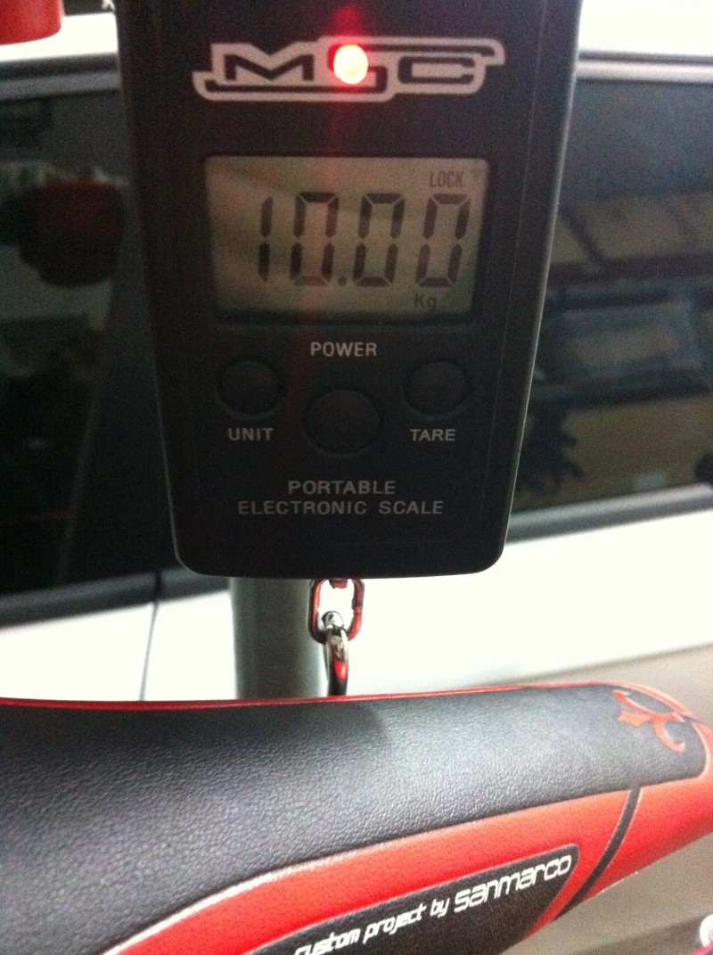

poids tel que sur la photo(sans pédales!)

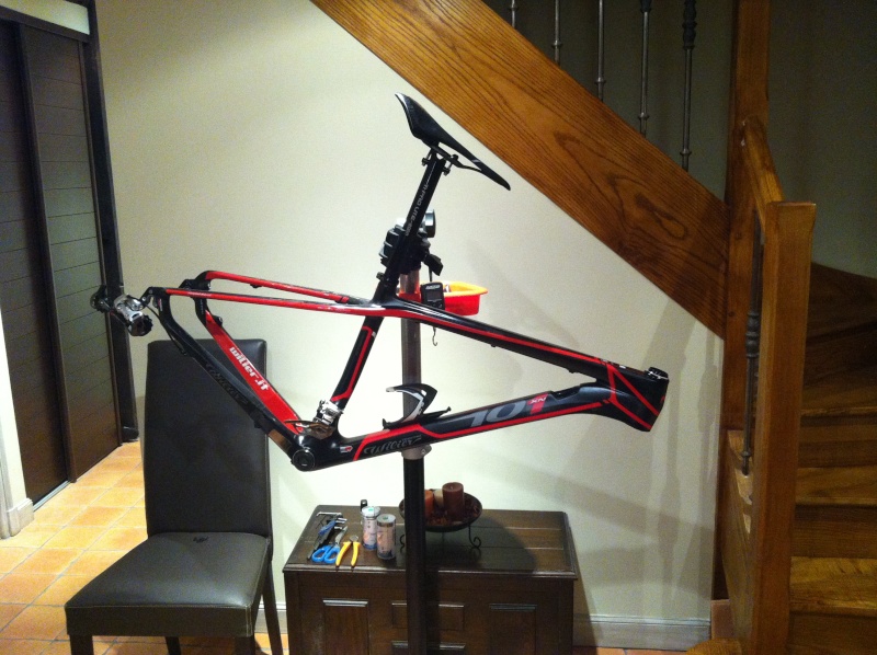

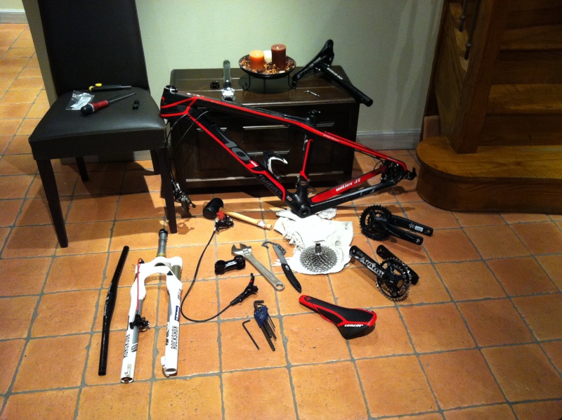

démontage:
place au remontage,récup de ma tds kcnc et de ma selle italia du focus:

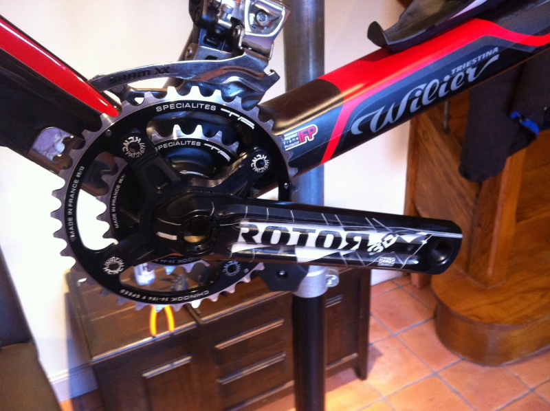

démontage du pédalier fsa 36/22 pour un rotor 3D triple modifié en double 36/24:

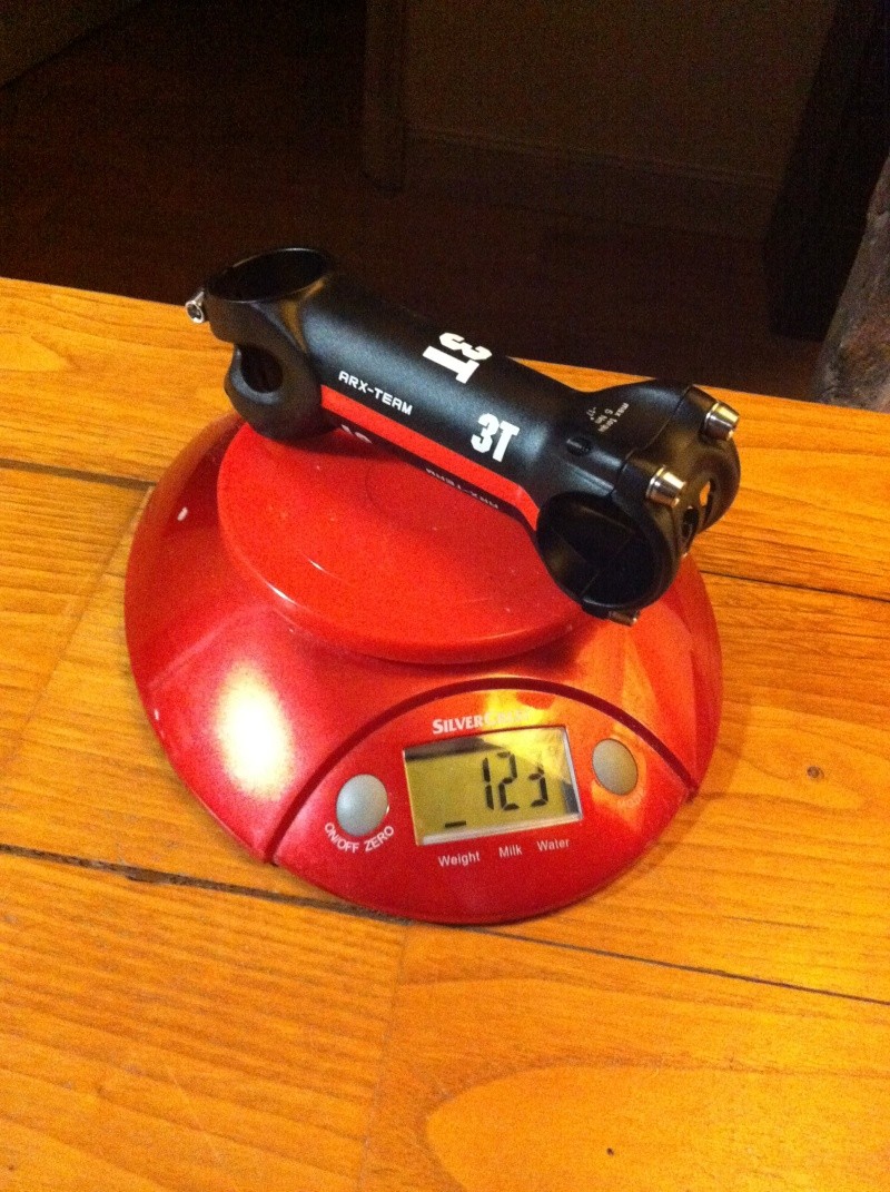

la potence ritchey wcs en 70mm laisse place à une 3T team en 100mm et -17°:(au passage je prends 25g!)

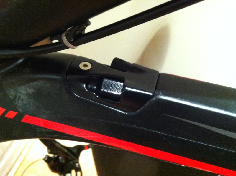

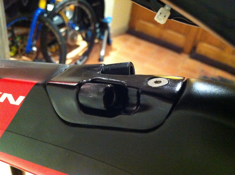

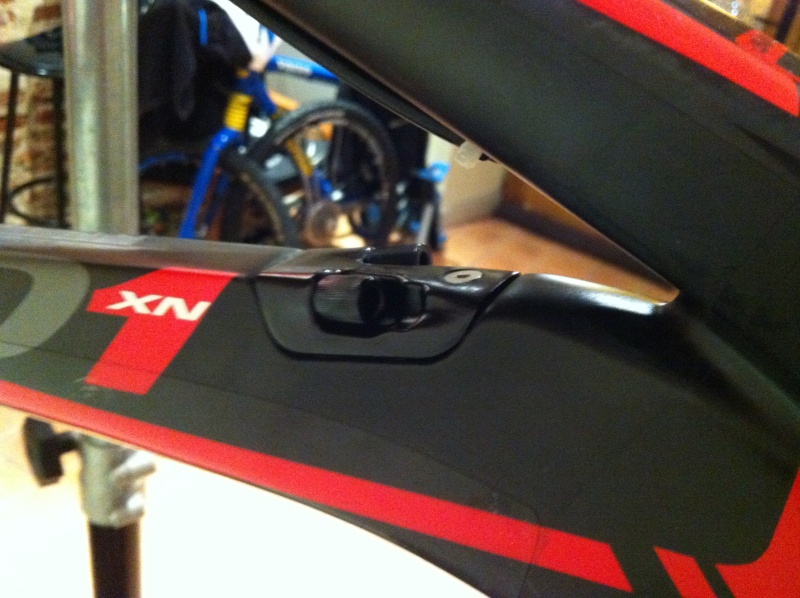

Tiens, c'est quoi l'espèce de trou dans le cadre au niveau du tube diagonal et de l'inscription "101"? Pour le passage interne des câbles?
Olibabe
Messages: 6878
Re: wilier 101 XN
Messagede vdesch » Lun 16 Déc 2013 08:41
Olibabe a écrit::D Je connais, même si je bricole pas dans le salon!
Exactement Olibabe, c'est la trappe d'entré de la cablerie ;)
C'est pour le passage des câbles en effet. Il y a une pièces en alu avec deux inserts ronds pour les gaines, je l'avais enlevé pour la nettoyer c'est pour ça que ça fait un trou.

Messagede Olibabe » Mar 17 Déc 2013 13:24
Tu pourrais faire une photo plus rapprochée que je puisse mieux voir le système?
Ca a l'air assez grand, donc assez pratique cette ouverture.

Messagede machfive » Mar 17 Déc 2013 23:12
Ouais pourquoi pas,c'est une façon comme une autre!
Par contre la trappe n'a pas l'air très étanche à la pluie.
Il y a un liner suite à ça de prévu?
machfive
Messages: 1686
Inscription: Sam 24 Jan 2009 23:01
Localisation: Fort Boyard
Re: wilier 101 XN
Messagede luccio09 » Mer 18 Déc 2013 08:07
Ça n'est pas étanche du tout mais leur système est bizarre parce qu'en fait le tube où passe les câble est ouvert en bas.
Il y a une petite fenêtre au niveau du boîtier de pédalier qui permet à l'eau de s'évacuer.

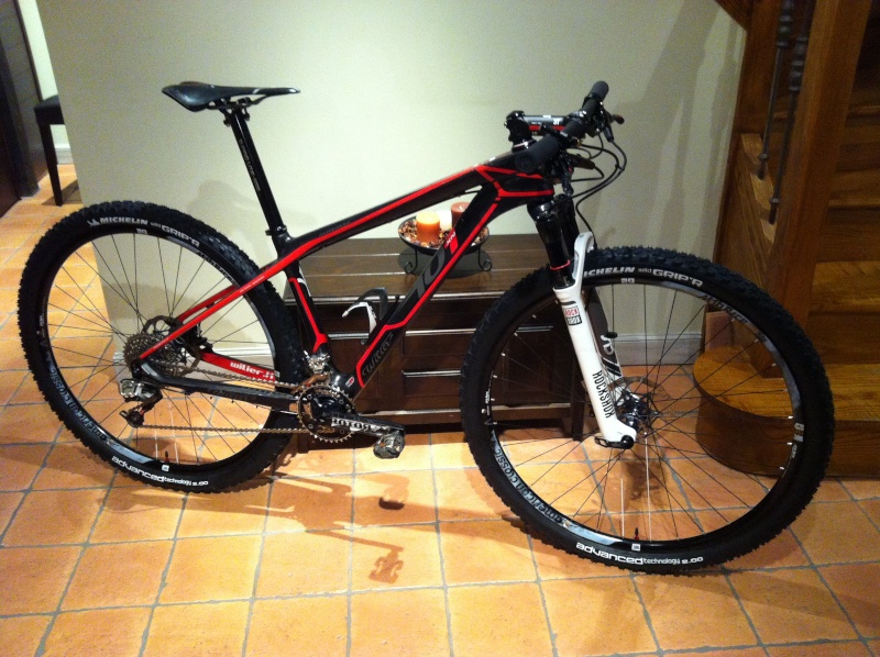

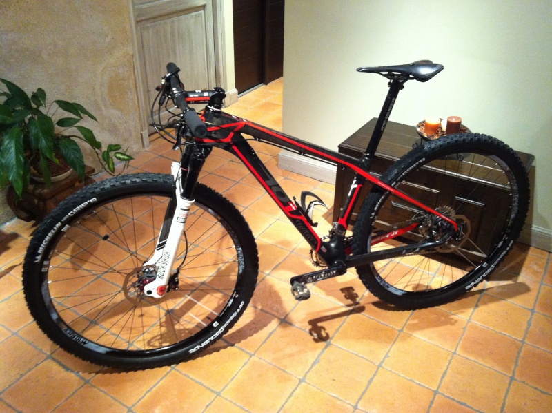

Messagede luccio09 » Dim 22 Déc 2013 20:04
et voilà fini!
retour de la fourche samedi de chez royal suspension(passage de 100mm à 80mm et prépa de toute la cartouche.)
place aux tofs:
poids avec pneus boue(j'ai 260g à gagner avec les pneus pour le sec donc sub 9 atteind :D !)
beaucoup de poids à gagner mais bon je pense que ça va le faire comme ça,on verra plus tard si j'allège encore :?:

Messagede kikad » Mar 24 Déc 2013 11:03
Du beau matos pour un beau montage!
peut être les fourreaux de fourche en noir si on veux être pointilleux (car il manque un autre rappel de blanc dans le cas actuel).
Mais ce n'est qu’esthétique!

Messagede luccio09 » Sam 28 Déc 2013 20:32
machfive a écrit:Ok merci,je cherche le même,ou as tu trouvé le meilleur tarif stp?
Un descriptif du matos de ton spad serait bienvenue ;)
alors petit descriptif:
-cadre wilier xn 101 of course...
-Fourche ROCK SHOX 2014 SID XX WC Solo Air 29'' 100mm Axe 15mm Conique Offset Xloc Blanc(modifiée en 80mm by royal suspension ainsi que la cartouche)
-groupe complet sram xx sauf pédalier
-cassette xx 11/36
-chaine Sram chaine PC 1091 R HOLLOWPIN ajourée 10 vitesses + powerlock
-pédalier rotor 3D xc3 modifié en double
-plateaux spécialité ta 36/24
-roues américan classic race(ensuite passage entre les mains de taupe pour refaire un petit chek up)
-pneus michelin wild grip'r advanced 2.0
-potence 3T team arx 100mm -17°
-cintre 3T XIDA TEAM STEALTH 31.8x640 mm Carbone Noir
-poignées silicone ESI CHUNKY Silicone Noir 32mm
-tige de selle kcnc ti prolite
-selle italia slr rails carbone
-pédales look quartz carbon

Boîtier de pédalier pressfit rotor en axe de 24mm
on the road again...!!!!!
luccio09
Messages: 309
Inscription: Mer 17 Aoû 2011 08:54
Localisation: Albi
Re: wilier 101 XN
Messagede luccio09 » Mar 18 Fév 2014 21:44
Attention tu sais que chez rotor tu as deux tailles d'axe!
Un axe alu en 30mm
Et un axe acier en 24mm.
Pour ma part j'avais pris en axe acier même s'il est un peut plus lourd mais les roulements du boîtier sont plus gros donc moins fragiles.
