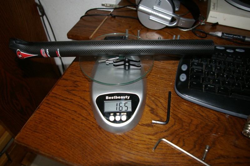

Messagede slashy » Lun 16 Déc 2013 22:28
en changeant les vis pour des versions Ti et en changeant le capot superieur du EC70 par des crochets POP (comme sur le TDS de Olibabe) j'ai gagné 50 grammes tout rond.
le berceau alu fait 24 grammes.
notes que la tige complète fais maintenant 181grammes pour du 27.2 / 400mm . elle était à 231.
Donc assez lourd, je pense que c'est partiellement dû à la diamètre. (pour être suffisament costaude).
bon pour un tige à 85 euros + 35 euro de modifs pas si mal mais pas la solution ultime.
ce qui me plait c'est que la tige est fermée en haut donc les saletés ne peuvent pas rentrer dans le cadre de cette manière.

Messagede cocobikeur01 » Lun 16 Déc 2013 22:35
J'ai aussi fait le modif' sur une EC70 (31.6/400mm et 240gr d'origine)
J'ai utilisé les crochet de ma KCNC, mais les vis ne passe pas dans la tige, j'ai remis les vis d'origine, et vissé un écrous au dessus des crochets, je me demande si ce sera aussi fiable
Elle sort à 180gr maintenant ;)
