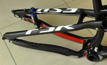

Messagede frans » Jeu 10 Aoû 2006 12:40
Image Image
J'ai fini par virer l'autocollant d'origine qui était quelque peu abimé, ca donne ca sur le mien (ca date de la semaine dernière). Si on tourne la chambre autour de la base c'est un peu plus propre et on utilise que deux colsons mais bon je suis fainéant :roll:
Puisque on est quand même sur un forum ww: le poids ici est de 23g avec une chambre butyl bien épaisse hutchinson. Avec une conti ss ou une schwalbe xx light on arrive probablement à perdre preque 10g ;)

Après un peu plus d'un an elle est toujours en excellent état.

Merci pour vos retours d'infos.
En ce qui concerne une protection type Lezarskin, je vais voir si j'arrive à en trouver une pour la base carbone hyper massive de l'Epic (+ de 4cm de haut)
Sinon j'essayerai la guidoline.
