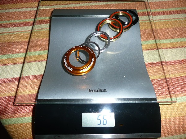

Est-ce que le jeu de direction est pesé avec le cadre car pour un taille L, je trouve qu'il est en dessous de ce que j'ai pu voir jusqu'a présent :?:
Quand tu dis Visserie guide cable changée par des alus, qu'est ce que cela signifie :?: car il n'y a qu'une seule petite vis pour fixer le guide-cable sous la boite de pédalier et elle doit peser 1 ou 2 grs maxi.

Pour les problèmes du Brain c'est pas forcément un soucis puisque j'ai la chance de connaitre des personnes de chez Spé :wink:
Aprés la fourche, j'attends la new sid race (merci billy) en white bien entendu :!:
Pour te répondre ZRV :arrow: j'ai changé les vis des guides gaines / durites sous le tube diagonal.
Le jeu de direction sera le strong céramique et il n'est pas monté sur la photo
