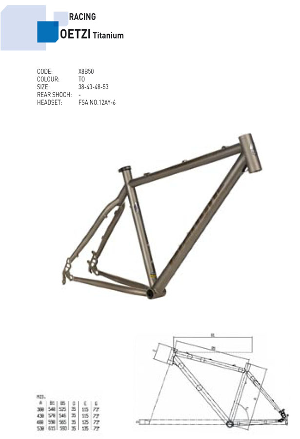

Messagede FredV » Mar 14 Avr 2009 20:56
Après plus d'un an de mise en sommeil, les affaires reprennent :P :

Messagede kommando52 » Mer 15 Avr 2009 11:28
FredV a écrit:Après plus d'un an de mise en sommeil, les affaires reprennent :P :
Ouaouh c'est mon prochain avec BB30 et tube diagonal poutre \:D/
kommando52
Messages: 777
Localisation: fifty-two
Messagede FredV » Mer 15 Avr 2009 22:06
kommando52 a écrit:...
Celui ci a "simplement" le tube diag poutre, CR à suivre pour le montage.

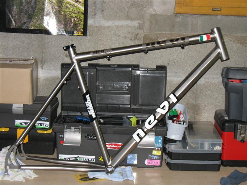

Messagede FredV » Jeu 23 Avr 2009 13:23
Le cadre est arrivé :

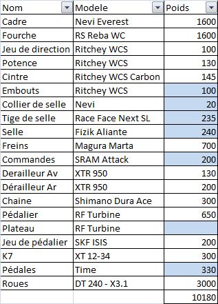

Coté équipement, ci dessous la liste quasi définitive avec des poids "à la louche".
Pas d'équipement dernier cri, beaucoup de "New old stock" que j'avais déjà ou que j'ai achété à vil prix :) sur le net histoire de ne pas exploser le budget.
Les roues sont le seul élément d'occasion : Ce sont celle que j'avais faite faire pour mon F3000 voici quelques années, en attendant une paire de DT240 - ZTR Arch lorsque j'aurai "fini" mon stock de pneus UST et quand je me serai refais une santé financière...

Messagede Dexxa » Jeu 23 Avr 2009 13:54
Le top tube et le tube diagonale ont l'air bien travaillé.
Beau montage en perspective.

Messagede pacou » Jeu 23 Avr 2009 14:09
On dirait un cadre de route, mais c'est vrai que tu mesures 1m90

Messagede BigBud » Jeu 23 Avr 2009 15:56
Ils y vont pas avec le dos de la cuillère pour la déco :shock:
Je trouve ça très old school pour ne pas dire très laid :?

Pour la déco, il s'agit d'autocollants pour la plupart, sauf la partie mat sur le tube horizontal.

Messagede TorTor » Jeu 23 Avr 2009 21:28
J'aime beaucoup le tube oblique que je supose roulé-soudé comme un 6-4 ou un passoni. Gros plus par rapport au Rewel : les arrêts de gaine sont en titane et soudés aux tubes.

Messagede kommando52 » Ven 24 Avr 2009 11:36
TorTor a écrit:J'aime beaucoup le tube oblique que je supose roulé-soudé comme un 6-4 ou un passoni. Gros plus par rapport au Rewel : les arrêts de gaine sont en titane et soudés aux tubes.
Le tube supérieur aussi est travaillé : il est ovalisé verticalement aux raccords avec les autres tubes et latéralement au centre. Pour les guides-câbles je suis pas sûr que ceux du tube supérieur soient soudés (sur le mien ils sont rivetés)...FredV ???

Messagede TorTor » Ven 24 Avr 2009 12:20
kommando52 a écrit:Pour les guides-câbles je suis pas sûr que ceux du tube supérieur soient soudés (sur le mien ils sont rivetés)...FredV ???
Si c'est le cas, c'est dommage, parce qu'ils démontrent avec les haubans qu'ils ont le savoir pour le faire. Peut-être possible en option.
Sinon je trouve ce cadre vraiment très beau :-)

Tu es certain à 100% du poids du boitier de pédalier SKF :?: La valeur que tu indiques me parait bien optimiste... 8)
Optimisation du 'moteur' : VO² Cyling
JFD_
Messages: 2719
Inscription: Lun 5 Déc 2005 10:33
Localisation: 31 Toulouse & Pyrénées(Montréjeau)
Messagede FredV » Ven 24 Avr 2009 19:42
JFD_ a écrit:Tu es certain à 100% du poids du boitier de pédalier SKF :?: La valeur que tu indiques me parait bien optimiste... 8)
Pas du tout :) , je ne sais pas d'où j'ai sorti ce chiffre d'ailleurs...
FredV
Messages: 512
Inscription: Jeu 12 Mai 2005 10:06
Localisation: Lyon
Messagede JFD_ » Ven 24 Avr 2009 19:54
De tête, il fait plutôt dans les 300-320g en axe 113mm (pas d'axe titane disponible, seul existe l'axe acier). Ce poids n'est pas étonnant au vu de la structure interne de ce BdP.
