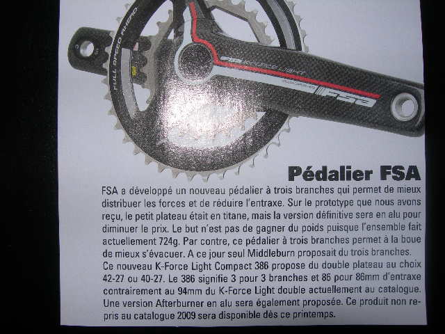

Messagede xadubo33 » Jeu 26 Mar 2009 07:47
voici le pédalier dont j'ai parlé
alors si quelqu'un a plus de renseignement :wink:
@+sportivement

Messagede BASS MANTA » Jeu 26 Mar 2009 09:11
xadubo33 a écrit:Bonjour,
http://veloptimal.com/forum/images/uploads/xadubo33/DSCN5066_101.jpg
@+sportivement
je viens de trouver ce petit tuto
http://www.02bikers.com/newsDetail.asp? ... chez%20FSA
27/40 ou 27/42, annoncé à 630 grammes.
Xadubo33, tu nous aurais communiquer le nom du padalier ... " K-force light 386 ".
pas grand chose dessus en tout cas et niveau poids, c'est assez varible :?
