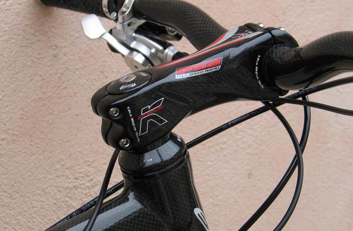

potence et guidon reçu 8)

Messagede $eboss » Jeu 4 Sep 2008 16:38
guidon non recoupé en 600mm
potence lourde certe...je voulais gagner 2gr en mettant mes 2 vis ergal mais j'arrive pas a enlever leur rondelle conic :(

pour enlever leur rondelle, tu coupe la vis d'origine au niveau de la tete (entre la tete et la rondelle) puis tu lime légèrement l'intérieur de la rondelle pour remettre tes vis :D

fais chier de limer des vis ti :lol:

nan, tu lime les rondelles, tu touche pas au vis ti, moi j'ai fait comme ca pour ma ritchey 4axxis, une fois que ta prit le coup de main ca va tout seul :)
je te conseille une lime pour aiguiser les chaîne de tronçonneuse ;)

j'ai pas envie de couper la vis ti :lol:

ah oui si elles sont en ti d'origine tu vas te faire chier pour rien, j'ai cru qu'elle était en acier!

Les rondelles s'enlèvent. Il faut de la patience,une pince et un étau

je connais pas celle des FSA, mais bonne chance :shock:

pour le ti.....je pense plutot à la revente, donc la scier m'arrangera pas :lol:

Tiens pendant que j'y pense,le cintre est renforcé ou non pour les bar-end?

Oui sur le k-force plat on peux en monter. J'en ai mis quelques mois sans soucis sur le mien avant de le virer après avoir fait le tour d'un arbre...

je sais pas si il est renforcé! vous le voyez comment?

Il y a le logo du bar-end aux extrémités du cintre

p'tit insert alu au extrémités
