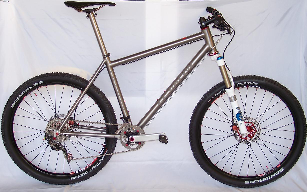

Les développements que tu annonce sont plus proche du cyclocross que du vtt :D 30x30 en plus petit développement chaque tour de pédale tu fait un tour de roue regarde dans le commerce aucun VTT n a ça en plus petit dev sauf les vélo de descente :shock:
Pour le diamètre de roue alors la je ne comprend pas il y a maintenant 2 diamètres établit 26 et 29 sur lesquels tu trouve tous ce que tu veux en choix de pneus
Et le 27"5" le bâtard qui tente de faire disparaître le 26 mais la rien n est fait et toi tu t engouffre sur cette nouveauté qui n est pas sur d avoir un avenir?
Si le 27 est dans l avenir le choix des vélos d enduro? Tu mettra quoi comme pneu sur ton vélo de balade
Vu ta taille est le confort que tu cherche il n y a aucune hésitation 29 et pis c est tout :mrgreen:

Si ton objectif est avant tout de rouler avec ton fiston et préserver ton dos avec un vélo "simple" il y à aussi cette possibilité. Reste que c'est très exclusif.

En tout cas, pour rouler pépère, grosse erreur sur les développements. Il faut s'inspirer de ce qui existe dnas le commerce !!

Tout bien réfléchi, finalement, un vélo de cyclo-cross pourrait être très largement adapté à ta pratique :lol:

C'est une bien malheureuse nouvelle! Je suis également tombé lourdement dans le peloton alors que nous roulions à 52 km/h. J'ai été arrêté net par un gars qui est tombé juste devant moi alors que je le doublais. Je suis tombé 4m plus loin sur la tête (merci le casque) et j'ai eu la chance de ne pas casser les cervicales car la chute s'est effectuée juste un peu sur le côté de la tête et donc c'est l'épaule droite qui a cassé à la place de la nuque. Triple fracture de la clavicule, omoplate fracturé, trois cotes cassées et ligament du sous-épineux arraché. Puis le corps a continuer à se dérouler et là, lorsque ça a frappé par terre, j'ai cassé deux vertèbres. Heureusement le mur postérieur s'est juste légèrement déplacé sans toutefois abîmer le centre. Bref, dans mon malheur j'ai eu beaucoup de chance car je ne suis pas paralysé mais je souffrirai du dos et de l'épaule jusqu'à la fin de ma vie. La vie peut basculer en quelques secondes et il s'en est fallu de deux doigts pour que je ne sois en train d'écrire actuellement couché sur un lit orthopédique avec une paille et un ordinateur.
J'ai la chance de pouvoir encore rouler grâce au titane de Jean-Pierre Levacon car sur les carbones j'avais trop mal de partout. C'est inespéré pour moi. Alors je compte bien essayer de profiter encore de rouler quelques années tant que je peux. C'est pour cela également que je ne souhaite pas trop voir mon fils rouler sur la route et je préfère l'emmener dans la colline où il n'y a pas de voitures (j'ai un ami qui s'est fait faucher par un bus devant moi il y a de cela vingt ans un dimanche matin laissant trois enfants à sa veuve!) et où il n'y a pas de risques de chutes dans le peloton. D'où la commande de ce VTT.

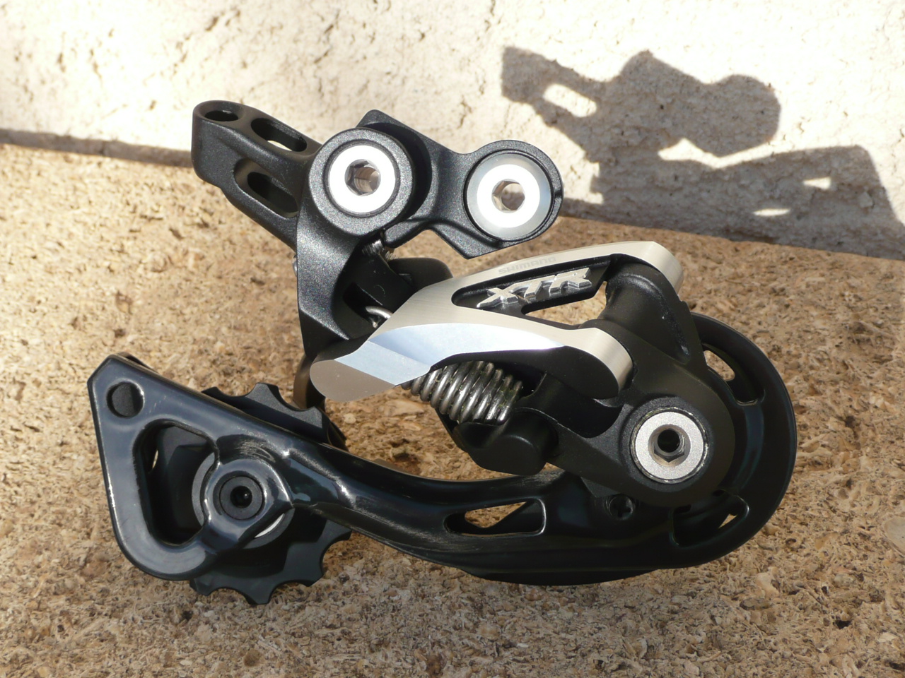

Et qu'on ne me dise pas que je n'écoute pas, je viens d'acheter la première pièce du vélo : un dérailleur arrière ...... Shimano XTR! ça fait drôle d'acheter autre chose que du Campa... Vous voyez que je fais des efforts!

Dommage de ne pas avoir pris le shadow plus !

En fait, je croyais que celui-ci était le top? c'est la référence : XTR RD-M981-GS. J'espère qu'il fera affaire.
J'ai vu que pour les leviers de commandes de vitesses, il y a deux types, le premier se monte sur le cintre grâce à un collier, le deuxième se monterait visiblement sur les leviers de freins. Je pense prendre le premier type mais je ne voudrais pas faire une erreur. Est-ce que quelqu'un peut me dire si c'est le bon choix?

soracabana a écrit:En fait, je croyais que celui-ci était le top? c'est la référence : XTR RD-M981-GS. J'espère qu'il fera affaire.
A mon avis le RD-M985-GS est un peu mieux. Le shadow "plus" permet de freiner les mouvements de la chape quand le terrain est accidenté, en évitant ainsi les saut de chaine, et aussi les marques de chaine sur le cadre.
C'est très efficace, je le vois sur les vélos de tests qu'on a en magasin : malgré des protections de bases rudimentaires, les cadres sont en bon état.
Tu l'entends d'ailleurs, la chaine ne faisant plus de bruit sur le cadre.
En contre partie, le passage des vitesses est un poil mois doux.
En parlant transmission, as tu définis la position du passage des câbles/durites? Par le haut? le bas? les 2?

Pour le dérailleur Avant, par le bas, collier haut, bref comme sur un route. Du coup le câble de dérailleur arrière devrait lui aussi passer par le bas de le boite et suivre le même chemin qu'un route je suppose? Il y aura donc des butées de gaine sur la douille en ce qui concerne les dérailleurs.
Pour les durites hydrauliques, Jean-Pierre va sans doute me le dire. Ce sera du Post Mount pour le montage des étriers, c'est tout ce que je sais pour le moment.

Pour la géométrie JP a repris celle du route en réduisant la différence de hauteur selle/cintre pour un peu plus de confort de position.
Attention, il me semble que la position vtt est spécifique par rapport à celle sur route. Légèrement plus bas et plus avancé au niveau de la selle, et un peu plus redressé et plus court au niveau du cintre. Il faut prendre en compte les spécificités de la discipline.
Je précise que je ne suis pas un spécialiste du vtt mais de la route (50h/an en vtt).

OK, merci pour l'info Fireblade, je vais en parler avec JP. Déjà, le cintre est placé plus haut que sur le route. Par contre la selle n'est pas plus basse... Plus avancée c'est possible car JP en a peut-être tenu compte.
Si je peux me rendre à Marcilly avant le mois de mars nous referons un essai sur sa machine d'étude posturale afin de valider la chose.
