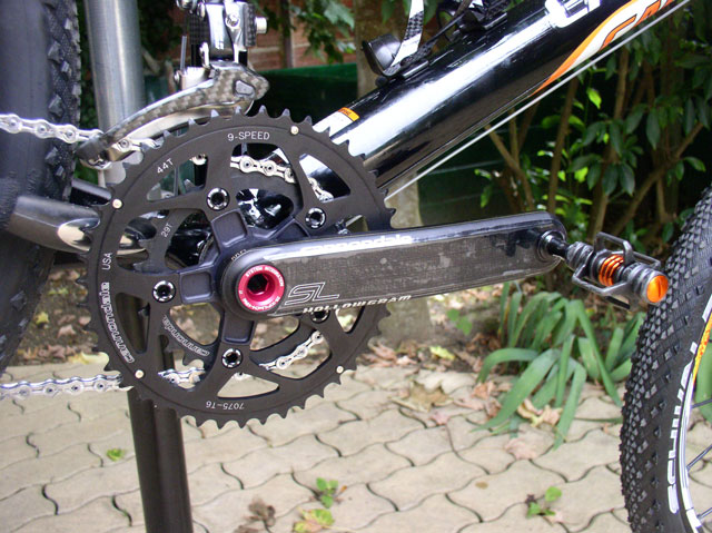

Non, désolé je me suis mal exprimé.
Les entretoises sont bien à la place de l'ancien grand plateau, soit entre la "tête" de la cheminée, et l'étoile du pédalier. Je n'ai pas mis d'entretoise ailleurs pour que ça fonctionne normalement.
La couleur silver dans le prolongement des branches, c'est la couleur de l'étoile. Les entretoises sont petites et ne dépassent presque pas des cheminées. On ne les voit pas ici, il faudrait que je fasse une photo plus précise.

Messagede mobyx. » Sam 7 Mar 2009 19:15
Image[/quote]
quelqu'un aurait le poids de ce pédalier avec roulement svp
mobyx.
Messages: 507
Inscription: Mer 31 Déc 2008 10:18
Localisation: caumont l'éventé
Messagede Archicoolaurel » Sam 7 Mar 2009 19:52
Sur la photo, c'est le mien et je l'ai pesé à environ 615 gr avec roulements et axe pour boitier 68mm.
Archicoolaurel
Messages: 1846
Messagede Rogntudju » Sam 7 Mar 2009 19:56
Pour ma part 585gr... Manivelles 170, axe 122, plateaux 29 coda/40 middleburn, complet.
