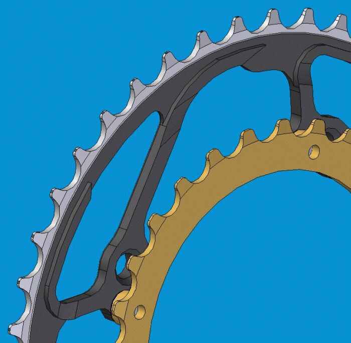

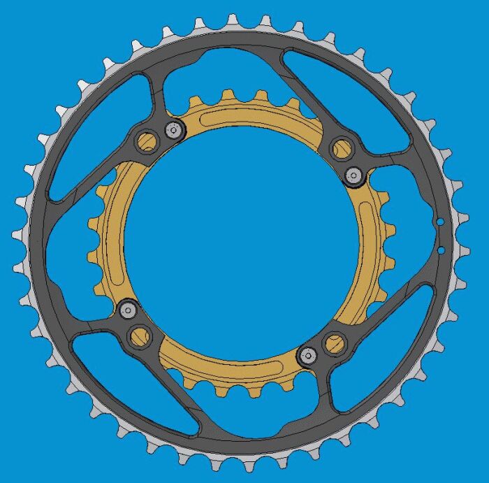

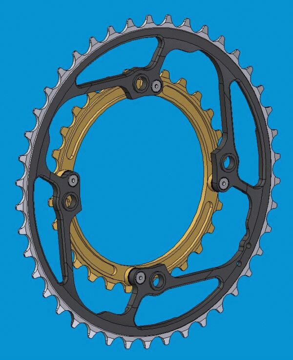

Après le 30 dents pour pédalier au standart 104mm, Extralite va nous sortir un modèle 28/42 toujours au standart 104mm.

bon pas de raison que j'essaie pas non plus, 30-42 sp ta sur xt monter sur le spark, pas de problème particulier, vitesses passent bien et le 42 n'est pas plus près des bases que ne l'était l'frm 29-44, montage sans rondelles ou autres
