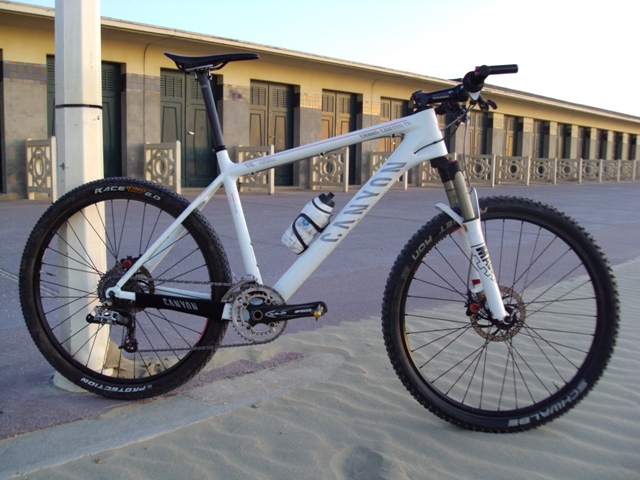

Messagede scalpel57 » Lun 10 Aoû 2009 19:06
Après une sortie samedi matin de 55km (très bien organisé par sgauge :wink: ) sur un terrain varié avec de grosse trace d'humidité par endroit. Je peux donc vous confirmer que l'absence d'entrainement durant tout le mois de juillet :oops:, ne m' a pas permis d'essayer convenablement mes nouvelles ZTR, en gros niveau performance je n'ai pas trouvé de grosse différence avec mon ancienne paire de roue.
La ou il n'y a pas photo c'est sur la rigidité latéral c'est impressionant je pense que c'est du aux moyeux (amc pas très rigide) mais aussi au montage made by BIBI.
Donc je pense qu'une fois la forme retrouvé, je pourrai exploité un peu plus ce nouveau montage qui ne demande que ca.

Messagede clarinn » Lun 10 Aoû 2009 19:49
Comment trouves tu le racing ralf à l'avant :?: pas trop fuyant par rapport à un NN ou rocket ron par exemple ?
Sinon très très beau montage.

Messagede scalpel57 » Lun 10 Aoû 2009 20:53
Pour la monte pneumatique, c'est claire que pour cette dernière sortie ce n'étais pas l'idèale. Mais pour l'avoir essayer sur terrain sec et légerement accidenté, le RR offre à la fois un très bon roulage, une bonne directivité mais aussi une très bonne accroche latérale. D'ailleurs les crampons latéraux sont quasi semblables à celui du RORO, la seule remarque que je pourrai lui donner est un freinage moyen comparé a un MK ou à un RORO, mais attention rien de déplorable. Je précise quand même que j'utilise en modèle évolution en 2.1 et en montage notubes.

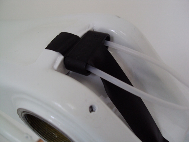

Messagede scalpel57 » Mar 1 Sep 2009 18:03
Voila les dernières évolutions de mon canyon avec un résultat de -100gr a la clef (donc au total 7.820 8) ) sans pour autant sacrifier ni la fiabilité ni le rendement :wink:
Par la suite il me restera a testé une cassette DA en 12/27 et un cintre easton ec 90 et ca devrait etre la fin de ce projet avant de passer sur un titane :roll:
Donc dans l'ordre papillon de selle Ax lightness (15g) remplacé par des kcnc (12gr), le but de la manoeuvre nétait pas de perdre 3 gr mais les crochets AX venait frotter a l'interieur de ma SLR ce qui occasioné une lacération du cuir. En deuxième cap alu du pedalier clavicula (3gr) remplacé par un carbone fibre lyte (2gr). Tout simplement car le plus beau pédalier du monde mérite bien ca 8)
En troisième disc arr formula 160mm (115gr) remplacé par un scrub en 140mm (54gr). En quatrième poignée de frein des R1 en magnésium (26gr) par des modèles carbone (15gr). Le but vous l'aurez compris gagner encore quelques gr sur ces magnifiques freins et vu le poids a l'origine c'est pas évident. J'attends de voire ce que donne le scrub a l'arr avant de l'envisager pour l'avant
Et en dernier gaine derr gore ride on (73gr) remplacé par les alligatore mini I-link (37gr). Gros avantage pour ces dernières sur le poids mais aussi sur le faite qu'elles ont une durée de vie plus grande vu que l'on change uniquement le liner. Ce changement a était pssible grace a cool120 qui m'a fait un bon prix :wink: Et enfin une petite prise de poids concernant les plaquettes arr formula (11gr) remplacé par des kool stop (18gr) obligatoire pour le disc scrub

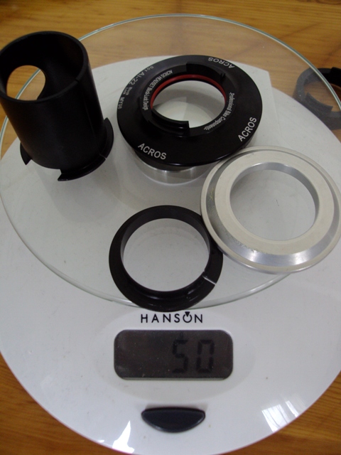

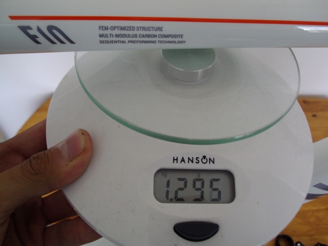

Messagede lemairevtt » Mer 9 Sep 2009 21:17
allez voici mon miens 8)
commander mardi dernier reçu ce midi, TOP !!
bon bah le poids annoncer à 1080g en M en noir, sans commentaire !!!
1295 en M en blanc avec les roulements et une partie du jeu de direction qui au passage et lui aussi top avec système anti retour
seulement ce jeu de direction ne marche qu'avec une bague qui rentre dans la potence et le diamêtre ne passe pas dans ma rotor que faut-il comme potence?....
la finition est à tomber à part l'insert du cable pour le der av au niveau du boitier, le tube diagonal est énorme, on dirait un route !!!
montage en cours....

Messagede $eboss » Mer 9 Sep 2009 21:20
c'est bien la peinture qui allourdie tous les carbones!!
donc environ 1250 le cadre nu?!
et tu reprends direct du poids avec le derailleur avant (environ 70gr de mémoire non?)

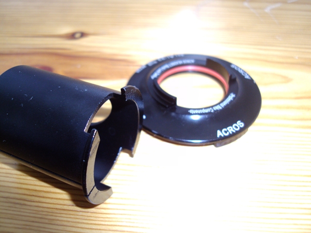

Messagede lemairevtt » Mer 9 Sep 2009 21:44
je ne pense pas il n'est pas sur le site acros
par contre il faut forcément une syntace visiblement...
http://www.canyon.com/_fr/vtt/specs.html?b=810
je pense mettre un capot across large normal sinon il me faut une potence spéciale, ils auraient pu le dire....
jvais gagner du poids du coup :lol:
ouais le type E fait 127g mais la tige fait 125g en 27,2 et 400 de long..
lemairevtt
Messages: 4472
Localisation: BASSE NORMANDIE
Messagede hocusfocus » Mer 9 Sep 2009 21:48
oui, avec ce type de jdd, une syntace est obligatoire... ça s'arrange avec un capot classique.

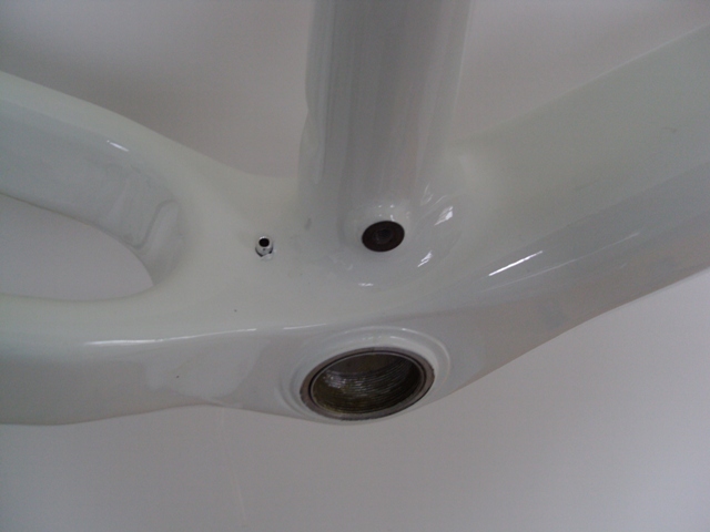

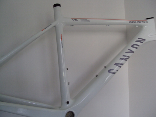

Messagede Seb-@. » Jeu 10 Sep 2009 07:48
A quoi sert ce renfoncement ?
Seb-@.
Messages: 7687
Localisation: 28 & 91
Messagede lemairevtt » Jeu 10 Sep 2009 08:02
c'est pour omtmiser le freinage du frein avant
lemairevtt
Messages: 4472
Messagede ubo » Jeu 10 Sep 2009 08:05
passage du dérailleur
ubo
Messages: 9518
Messagede Seb-@. » Jeu 10 Sep 2009 08:08
Vache :shock: ! Le tube est donc encore plus énorme qu'il y parait sur la photo.
Seb-@.
Messages: 7687
Messagede Dementia » Jeu 10 Sep 2009 08:16
Seb-@. a écrit:Vache :shock: ! Le tube est donc encore plus énorme qu'il y parait sur la photo.
effet d'optique ou en plus c'est vachement bas ?
DO NOT ARGUE WITH AN IDIOT !
Dementia
Messages: 4420
Localisation: 78 Yvelines
Messagede lemairevtt » Jeu 10 Sep 2009 11:00
je confirme ce que dis ubo c'est pour le dérailleur ça tombe pile poil deçu
le tube est conique du boitier juqu'au serrage de TDS, moi qui voulait à l'avenir mettre un colier de der carbone avec FD de route.....

Messagede lemairevtt » Jeu 10 Sep 2009 12:06
ya pas 200g puisque le JDD est dedans on peut retirer 50g, le JDD coplet avec et tout et tout à l'air assez lourd...
donc 150g c'est logique =) peinture je m'en doutais je pensais être à 1150 là je dois être à 1250 sans JDD
1080 pour 1250 avec la tolérance et la peinture on est dedans :lol:
mais 1080 a mon avis c'est annoncer en S....
mais je serais plus light au final que le proto je pense, TDS plus light, pas de rondelles sous la potence, gaine I link....

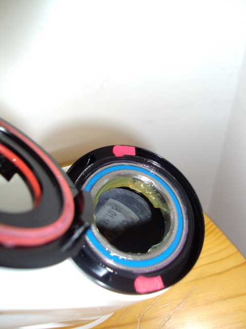

Messagede lemairevtt » Jeu 10 Sep 2009 19:58
voici la bête, pas pesé encore....
je galère un peu avec le jeu de direction là j'ai mis un caps de m.... en provisoire mais j'ai encore du jeu, j'ai peut-être mal monté, je verrais demain
qu'est-ce qu'ils ont tous, c'est par là qu'il faut regarder :lol:
