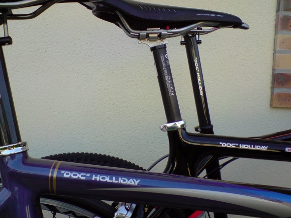

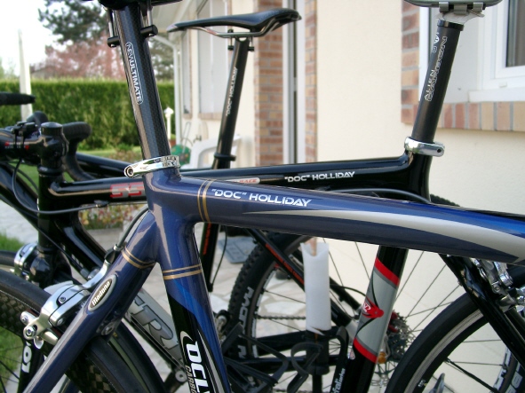

Messagede Doc holliday » Lun 20 Avr 2009 21:39
J'attends toujours la Speedneedle. Ca commence à faire un peu. J'ai reçu les stickers du speudo réalisés par Patrick de Obosticker : http://www.obosticker.com/
Le Canyon est en arrière plan, normal c'est le plus haut.

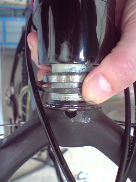

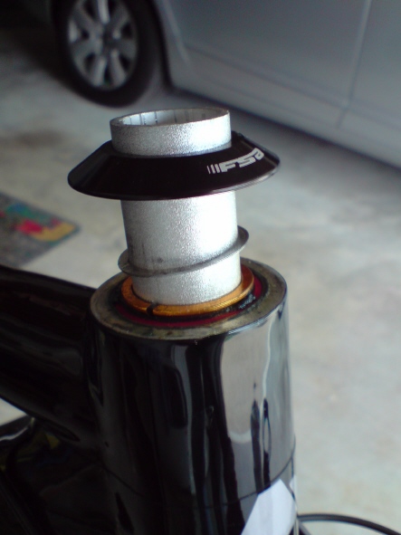

Bonsoir a tous, j'aurai 2,3 questions concernat l'ultimate. Le boitier de pédalier est en 68 ou 73mm? Combien de bague avez vous mis en plus a G et A D du e-type ?
Et enfin concernat le JDD integré fsa, le mien possède 5 pièces : les 2 roulements, le capot sup noir marqué FSA, un joint, et une bague qui vient se mettre en force sur le pivot juste au dessus du té. Je crois qu'il me manque une deuxième bague fendu qui se met par dessus le deuxième roulement?
Exact ou non?
Merci a tous. :wink:

Messagede jordan-keops » Lun 4 Mai 2009 13:05
scalpel57 a écrit:Bonsoir a tous, j'aurai 2,3 questions concernat l'ultimate. Le boitier de pédalier est en 68 ou 73mm? Combien de bague avez vous mis en plus a G et A D du e-type ?
73 donc rien a droite et rien a gauche :wink:

Messagede scalpel57 » Lun 4 Mai 2009 17:12
ok, merci je voulais verifier et pour le jeu de direction tu serais me dire :?:

Messagede Doc holliday » Lun 4 Mai 2009 17:21
Exact ou non?
La bague dont tu parles, n'est-elle pas celle qui se met juste au-dessous du capot sup noir ? Je me trompe peut-être mais j'ai l'impression qu'il n'y a pas de bague qui serait mis en force sur le pivot, juste au-dessus du té :?: :?: :?: L’ordre n’aurait-il pas été inversé :?: :?: :?:
Messagede scalpel57 » Lun 4 Mai 2009 21:31
Donc pour toi, il n' y a pas de bague qui se met sur le pivot, tu mets donc en premier directement le roulement?
Si je te suis l'ordre serait roulement, cadre, roulement, bague, joint et pour finir capot fsa?
scalpel57
Messages: 1349
Messagede Doc holliday » Lun 4 Mai 2009 21:58
Milles excuses, je me suis planté de bague. J'avais cru comprendre que tu voulais mettre la bague fendue en premier. C'est le résultat d'une lecture rapide.
Demain, je démonte ma potence et je regarde l'ordre des bagues et roulements et je te tiens au parfum.
Messagede scalpel57 » Lun 4 Mai 2009 22:09
ok, merci car a mon avis il me manque des morceaux :cry:
scalpel57
Messages: 1349
Messagede Doc holliday » Ven 8 Mai 2009 09:29
2 des photos envoyées il y a quelques jours à scalpel57. Si ça peut servir à d'autres.
