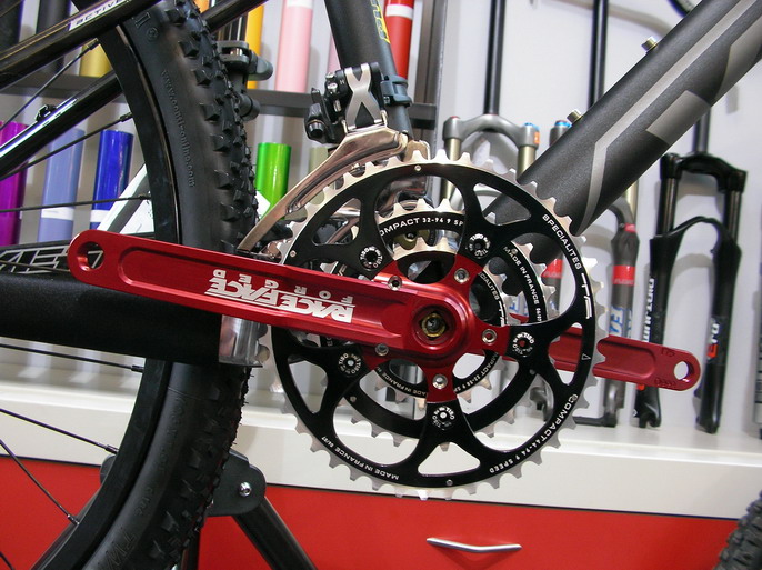

Messagede Bertrand michels » Dim 9 Sep 2007 13:21

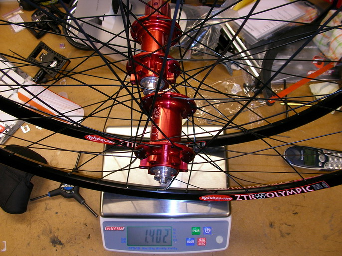

Bon, bah voila, maintenant que les roues sont montées (1402 grammes :lol: ) ainsi que le pédallier (je regrette vraiment pas de l'avoir cherché celui la. Il pète avec le cadre noir ano !), et que j'ai recu mes MartaSL, et les serrages de roues ControlTech, le montage peut commencer !
Va plus me manquer que la Fourche puisque j'attend la Nouvelle Manitou R7 a 1280 gr ou la Dtswiss - XRC RL Air Lock Out à 1380gr :twisted:

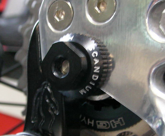

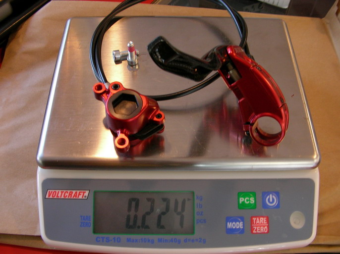

Messagede Bertrand michels » Dim 9 Sep 2007 13:41
Pour rappel, voila le montage:
COMPOSANTS et POIDS (mesurés par moi même la plus part du temps. voir les photos que j'ai postés dans les pages précédentes de ce post)
cadre Cadre ASR SL full carb/RP23/vis titane 2150gr ( et PAS 2000gr comme annoncé par YETI )
Fourche NouvelleManitou R7 carbonne (en attente) 1280gr
Pédalier RaceFace Turbine rouge CARE +3 plateaux+RaceFace Titane CARE 770gr

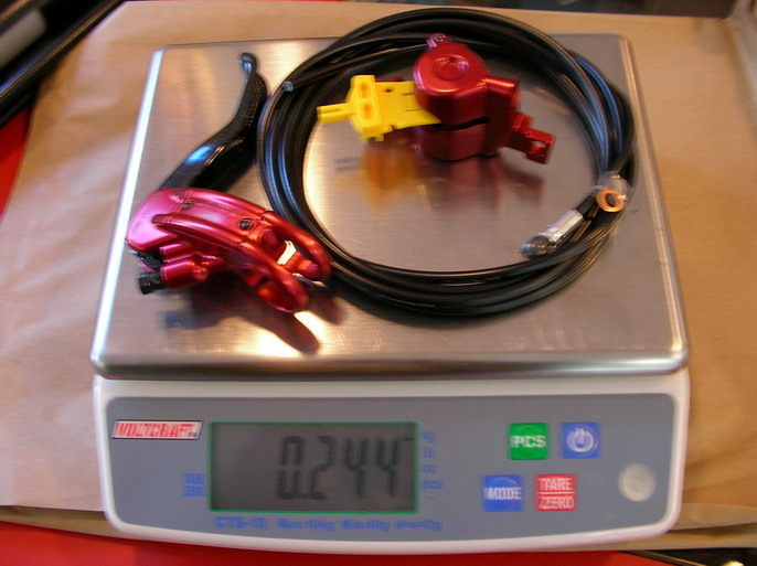

Freins MArta SL RED + disques Hope flottant miniPro (160 AV+ 140 AR ) 630gr (nécessite étrier AV a l'AR)

Roues ZTR Olympic/ CX Ray /King Kong Supershaft 1402gr

Trés trés beau montage et le pédalier RF, je l' :P :P :P
J'ai installé le meme sur mon SUNN acier tout récemment, il est un peu moins éclatant car le rouge a un peu passé mais reste trés trés chouette.
Je me disais juste en regardant les autres petites piéces rouges, mais pourquoi CK ne propose pas des serrages de tige de selle.
Avec la qualité des matériaux qu'ils utilisent et leur savoir faire pour sublimer les couleurs, dommage.

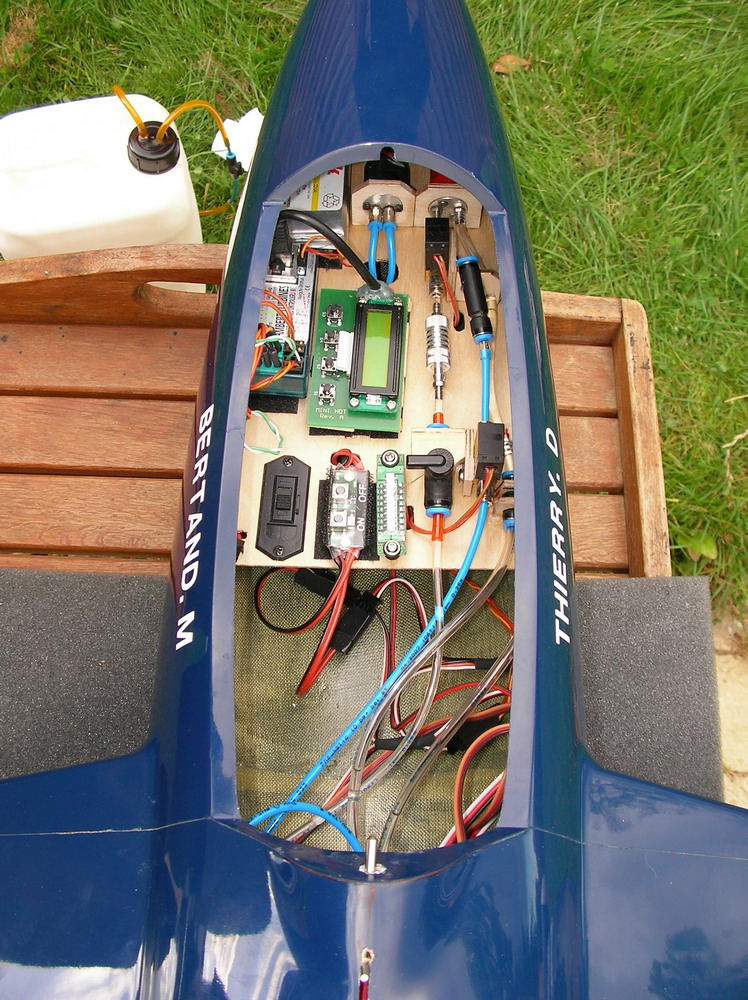

Pour preuve, vous pouvez aller voir la sur ce forum ( http://www.rcgroups.com/forums/showthread.php?t=740052 ) mon dernier jouet: Un JET au Kerozene télécommandé que je viens de finir. Il a fait son premier vol ce WK.
Il ne s'agit pas d'un kit, mais d'un avion initialement prévu pour un moteur electrique, que j'ai considerablement modifié et amélioré pour y mettre une micro-turbine au Kerozene. Le bruit et les performances sont incroyables, mais il y a du boulot pour faire bien la chose !
regardez et ECOUTEZ la video : http://www.bmichels.com/Panther/Panther-catapultage.MP4
Donc, vous voyez bien que je suis fou ! :lol:

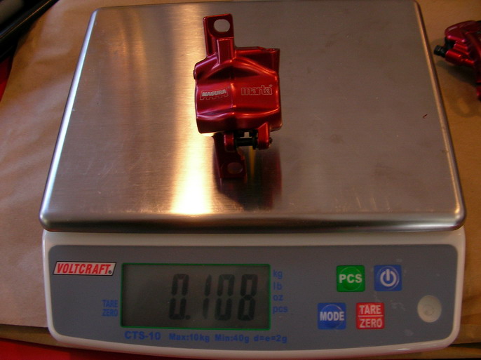

Messagede Bouliescalde » Dim 9 Sep 2007 22:55
pour la fourche tu parle de manitou mais ton frein av est en IS alors que manitou=postmount :? comment tu vas faire?
Bouliescalde
Messages: 329
Inscription: Sam 26 Nov 2005 18:48
Localisation: nancy
Messagede Bertrand michels » Dim 9 Sep 2007 23:24
voila le frein AR, c'est un postmount, et il est prévu de passer son étrier à l'avant et.. ce sera alors OK avec la fourche. non ? Y'en a là-dedans!
