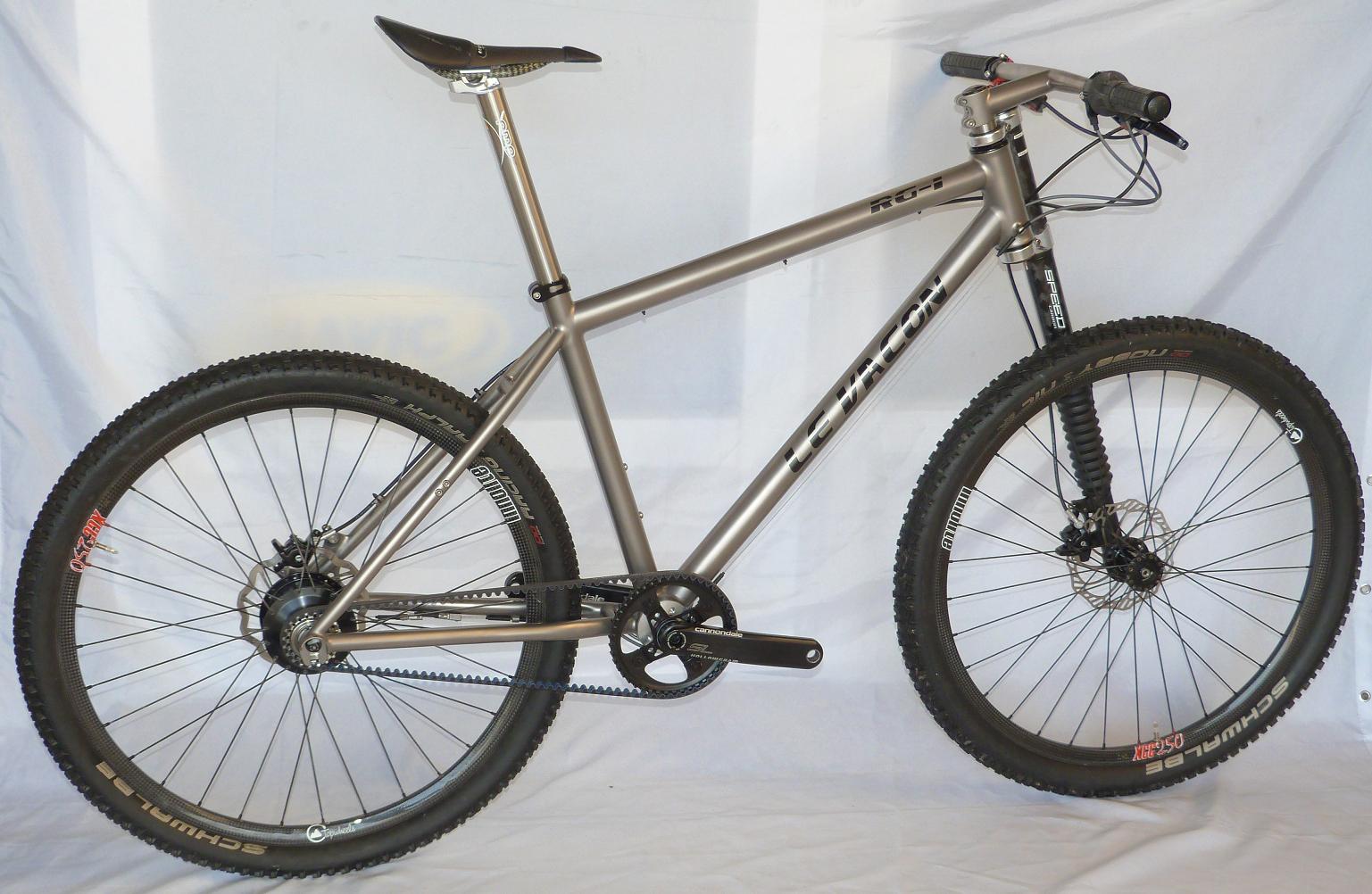

phill35 a écrit:Donc dans ton cahier des charges, il y a cette idée d'extrême simplicité pour réduire l'entretien et le risque mécanique.
Dans ce cas, un VTT tout rigide (tu n'imagines pas le soin qu'il faut sur une fourche pour qu'elle fonctionne au top) en titane pour la souplesse du matériaux, avec freins Vbrakes... Pourquoi pas ?
Un cadre oldschool et des tubes fins avec jeu de direction Chris king externe
Des freins Vbrakes XTR ou avid ont faits leurs preuves
Des roues avec des jantes céramiques Mavic (ça existe en 27,5 ???)
Un pédalier middleburn avec axe carré phillwood oubien dans sa version plus moderne x type
Un cintre en titane
Une potence titane
Tige de selle titane
Transmission 2x10
Tu peux même y mettre des shifter au dessus du cintre du genre PAUL/shimano.
Il ne devrait pas être très lourd et aura une sacrée gueule

soracabana a écrit:2/ En sachant que sur le route j'ai des manivelles de 172.5, que faut-il que je prenne pour le VTT? 170 ou 175? A moins que le 172.5 existe également mais je n'ai pas trouvé...
3/ Si je comprends bien, les pneus de 38 utilisés en cyclo-cross correspondent peu ou prou à des 1.55 pouces en VTT? Peut-on trouver pour des roues de 27.5 pouces des pneus de VTT assez roulants qui se situent entre 1.55 et 2 pouces? Si oui, à quel endroit? Voilà les plus petits que j'ai trouvés :
http://www.probikeshop.fr/ritchey-pneu-wcs-shield-27-5x2-10-souple/85174.html
http://www.cycle-tyres-direct.fr/pneu-gommitalia-275---650b-1995.html#lineatt4308
chris87 a écrit:tout a fait d'accord avec phil35:oublie le bb30 pas fiable niveau roulements
chris87 a écrit:reste sur une tige de selle 27.2 pour le confort
chris87 a écrit:freins:je te conseille de lorgner du cote de chez hope.ET là je pense que tu auras un vtt tout ce qu'il y a de fiable.
Fireblade07 a écrit:Un truc m'échappe, tu as un antécédent traumatique important (2 vertèbres fracturées) et tu ne veux pas de fourche suspendue, ça contribue quand même grandement au confort.
Seb-@. a écrit:chris87 a écrit:freins:je te conseille de lorgner du cote de chez hope.ET là je pense que tu auras un vtt tout ce qu'il y a de fiable.
Limite increvable en effet, bien qu'au DOT 5.1, pas besoin de purger sans arrêt (il y a des freins à l'huile minérales qui semblent avoir causé quelques soucis de purge, d'ailleurs). Tu montes correctement, tu es tranquille pour longtemps. Côté entretien, pourquoi se faire suer avec un truc à câble ? Il faudra entretenir la câblerie, le réglage de l'écartement des plaquettes n'est pas automatique, et quand on roule dans la boue : moins on a de câbles / gaines, mieux on se porte.
soracabana a écrit:La tige de selle ne sort pas tant que ce que j'avais estimé finalement. Il est donc peut-être possible de monter un tube de selle en 31.7mm de manière à avoir une TDS en 27.2mm sans nuire à la fiabilité du cadre au niveau du croisillon?
