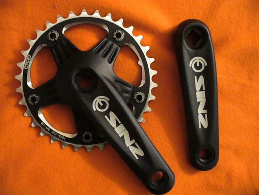

sgauge a écrit:Trouvé les manivelles !
http://cgi.ebay.com/Sinz-Expert-Euro-Cr ... m153.l1262
Les différents modèles se trouvent sur le site de la marque :
http://www.sinz-racing.com/drivetrain_home.html
