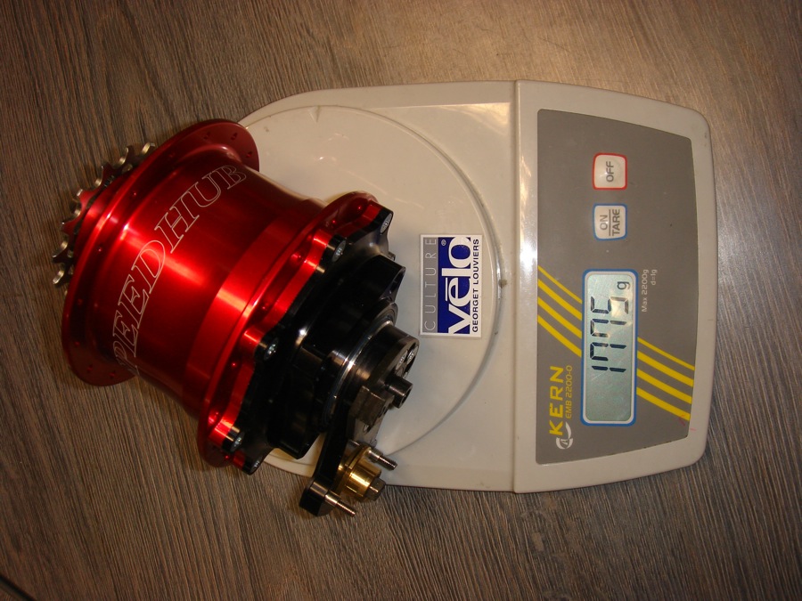

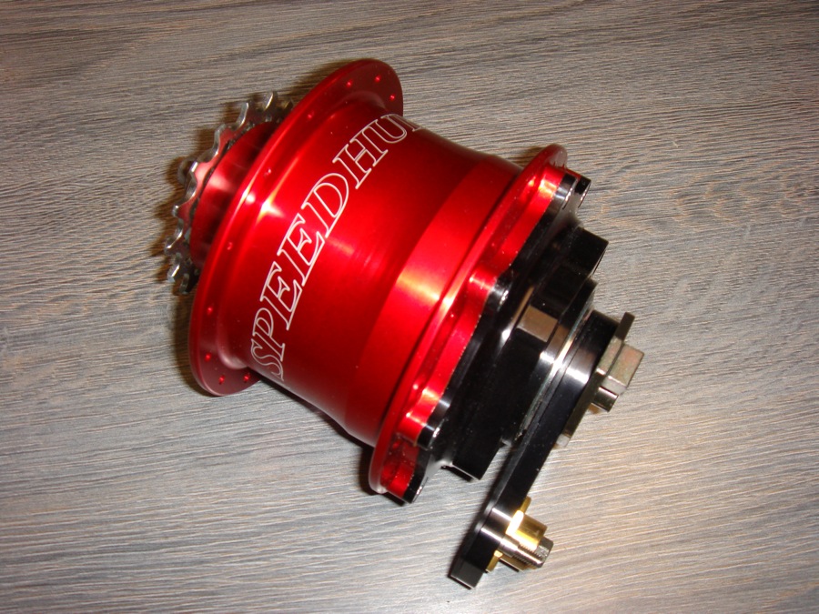

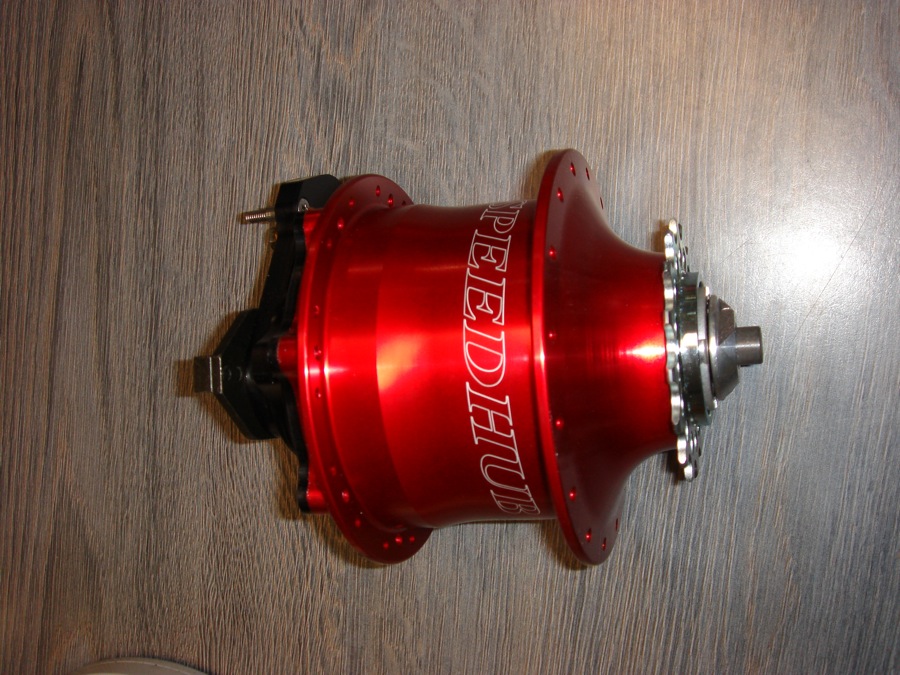

Messagede cvgeorget » Jeu 5 Fév 2009 20:41
Voici quelques photos du rohloff en rouge avant montage.
j'ai encore gagné du poids sur les pneus en passant en xr1 teamm issus bontrager.
1. 249 KG a la place de 1.284 KG pour la roue avant.

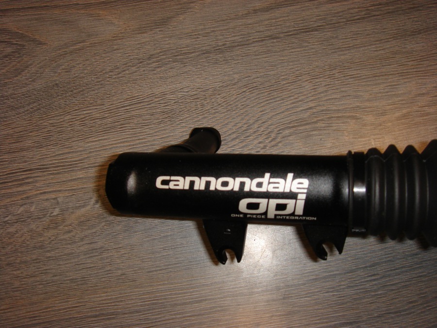

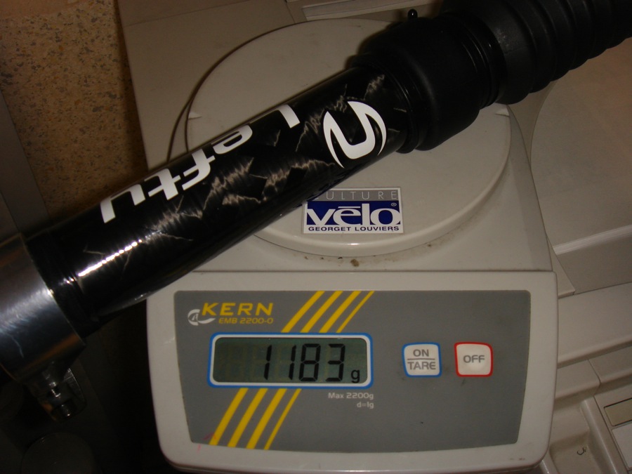

Messagede cvgeorget » Jeu 5 Fév 2009 20:43
et pour infos voici deux photos de la lefty 2009 opi, (je ne la monte pas sur mon vélo, c'est celle d'un client avant montage)
