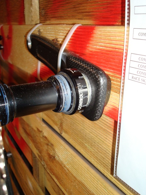

photo du roc, design particulier
plateaux 44/29 ou 40/29
j'ai eut le distri france qui m'a dit que le pédalier n'était pas prêt en prod en chine comme les plateaux....
mais bon pub dans vv et j'ai trouvé les plateaux 40/29 sur CRC (introuvable jusqu'alors) donc bizarre :roll:

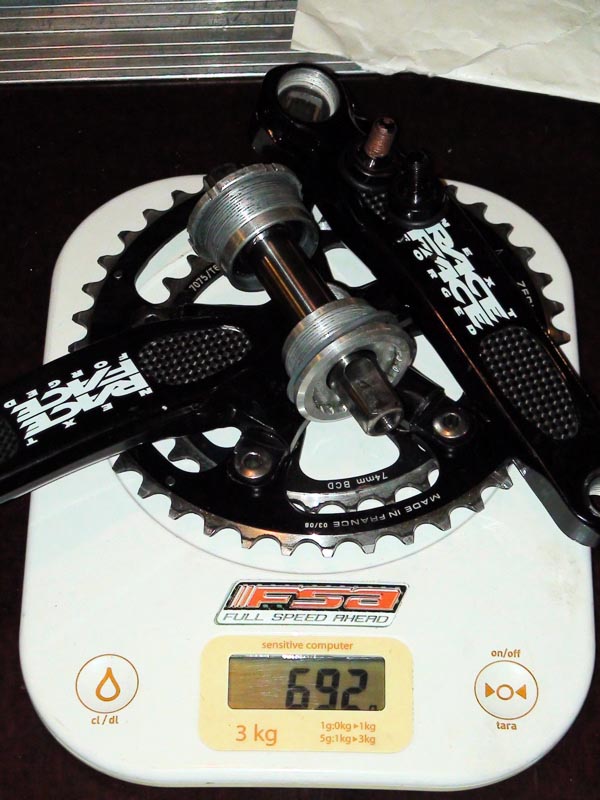

Messagede fredus88 » Sam 15 Nov 2008 00:42
voici donc mon montage definitif
manivelles Race Face next +plateau 40 TA+plateau FSA 30+boitier TA TI et roulements ceramiques+ visserie titane= 692gr
et une fois monté ca tourne comme une horloge
