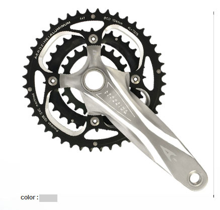

Messagede asfvtt » Sam 14 Mar 2009 08:49
Voilà le mien :
C'est le nouveau modèle ;) !

asfvtt a écrit:Voilà le mien :
quel est le poids de ton pédalier ?

Messagede asfvtt » Jeu 23 Avr 2009 16:05
676g avec le boitier de pédalier dont 33g pour le 28 dents, 57g pour le 40 et 6g de vis ergal. Le boitier doit faire dans les 95/100g ;) !

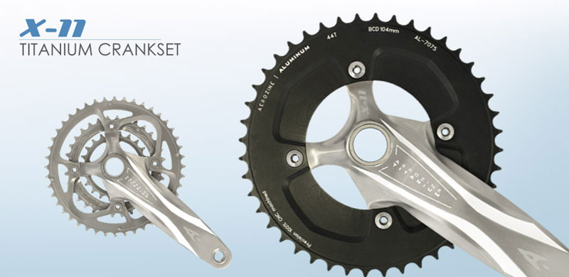

on a parlé il y a quelques temps du pédalier titane Aerozine.
Depuis ce temps, quelqu'un aurait il des news, tarif, disponibilité?
Non dispo ici
http://superstar.tibolts.co.uk/index.php?cPath=30
C'est le modèle X11 en titane forgé 6AL-4V
en vente
mdlbuz
Messages: 3774
Localisation: Villemandeur 45
