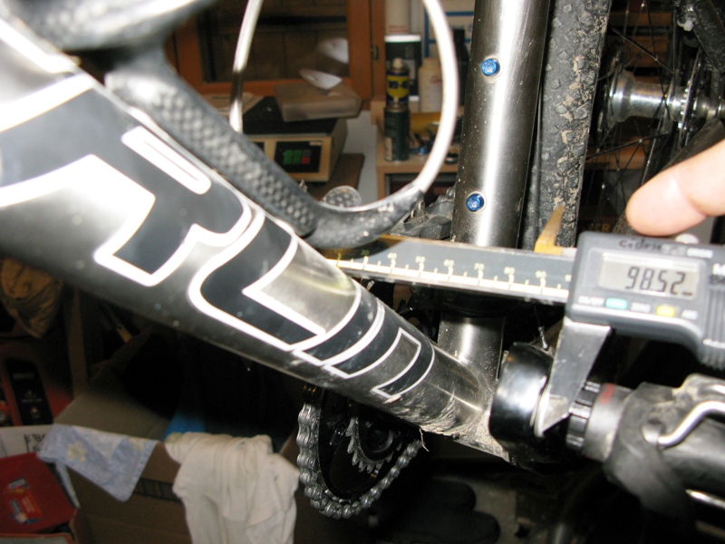

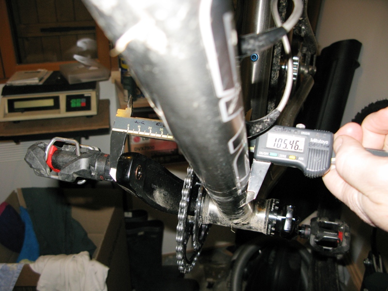

Messagede mdlbuz » Sam 8 Nov 2008 08:34
je viens de ragarder, en virant une entretoise, je pense que les plateaux seraient pile poil dans l'axe de la cassette.
Paer contre, je viens de prendre des côtes au pied à coulisse.
De l'extérieur de la manivelle (au niveau de l'axe de la pédale) jusqu'à l'extérieur du tube diagonale (en mettant la manivelle parallèle au tube diagonale), j'ai 99 d'un côté et 105 de l'autre (mm bien sûr).
Ces côtes ne devraient pas être identique :?: ça voudrait dire que j'ai une jambe plus éloignée de l'axe du vélo que l'autre :? Est ce que c'est normal :?: , j'ai monté le pédalier comme c'est indiqué sur la notice

Messagede $eboss » Sam 8 Nov 2008 09:01
ce que je t'ai répondu par MP:
houla!
deja si tu vire une entretoise, l'autre tu l'as mets ou?
tes mesures sont avec 2 entretoise coté plateau et 1 de l'autre?
ce qu'il faut mesurer avant tout c'est la distance entre le milieu de tes 2 plateaux et le milieu du tube de selle, tu dois trouver 47mm
ps: 5mm, c'est pas grand chose! ça peut venir de plein de chose!!

Messagede mdlbuz » Sam 8 Nov 2008 10:58
47 mm entre le milieu des plateaux et l'axe du cadre ;)
pour la différence de côtes, voir les 2 tofs.
Je trouve ça bizarre :?

Messagede $eboss » Sam 8 Nov 2008 12:55
je pense que ça vient des manivelles, du cadre (pkoi pas)!
je pense que tu aurai également une diff avec des manivelles autre!
tu aurai une tof de ton pédalier stp!
ps: ui c'est bien un extralite que j'avais monté en 30dts à la place du 32dts! donc la ligne de chaine était merdique!!
$eboss
Messages: 13124
Messagede mdlbuz » Sam 8 Nov 2008 13:27
je refairai une mesure en me prenant ailleurs pour voir si ça vient du cadre ou des manivelles.
Si c'est les manivelles, je te renvoi le tout pour échange sous garantie $eb ;)

Messagede gambas » Sam 8 Nov 2008 13:46
mdlbuz a écrit:je viens de ragarder, en virant une entretoise, je pense que les plateaux seraient pile poil dans l'axe de la cassette.
C'est bizarre ton truc, soit t'as un gros blème au niveau de la symétrie des manivelles, soit c'est le soudeur du boitier de pédalier qui c'est planté (mais là ce serait quand même énorme), soit le tube du cadre qui te sers de référance est ovale , mais pour 6mm tu le verrais à l'oeil nu.

Messagede Pat2A » Sam 8 Nov 2008 13:48
Le boitier de pédalier, il le verrait aussi s'il est plus long d'un côté que de l'autre...

Messagede mdlbuz » Sam 8 Nov 2008 16:46
répondre de docteur Edespla du jaune à ma question
:arrow:
C'est habituel avec la plupart des boitiers.
Il existait dans le temps des boitiers ou la ligne de chaine pouvait de décaler permettant soit de s'aligner sur une ligne de chaine donnée soit d'équilibrer les deux cotés. Sur les race face roulements externes on peut régler la ligne de chaine mais c'est tout.
Tu as 6mm d'écart c'est totalement négligeable pour tes jambes, d'autant que ce décalage peut- être compensé parle placement du pied sur tes pédales Time.

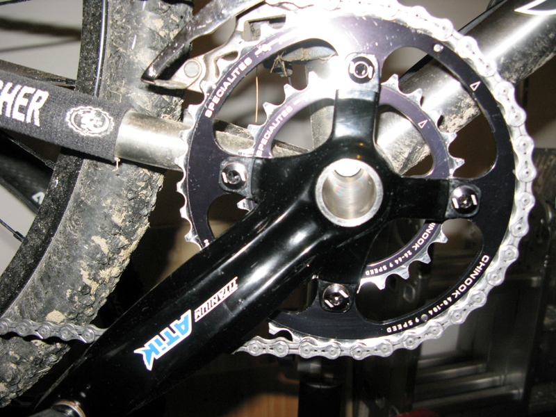

Messagede $eboss » Sam 8 Nov 2008 18:28
j"e veux voir ce que ton montage donne :wink:
$eboss
Messages: 13124
Messagede mdlbuz » Sam 8 Nov 2008 18:28
pour $eb
mdlbuz
Messages: 3774
Localisation: Villemandeur 45
Messagede $eboss » Sam 8 Nov 2008 18:30
Merci :wink:
