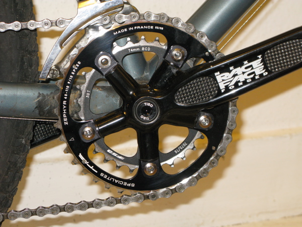

Messagede fredus88 » Mar 4 Nov 2008 21:18
je suis passé en double sur mon vieux "schpé"
pedalier race face next lp
plateau 40 intermediaire TA 110 et pour l'instant un 30 FSA en attendant un 29
pour l'instant c'est impeccable, bonne ligne de chaine, ca frotte nul part et pour le passage de vitesse a l'avant j'ai mis grift shift SRAM basique pour avoir des positions intermediaires mais apparement c'est inutile

Messagede $eboss » Mar 4 Nov 2008 21:20
prends les vis ti pour le boitier, un poil plus lourds mais plus fiable!
