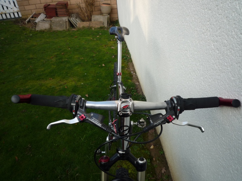

J'ai profité de cette après midi pluvieux pour polir une potence, c'est une Tune Geiles Teil MTB OS, en 95mm et 8°.
Elle était bleu d'origine, donc pour enlever l'anodisation, je l'ai trempé 5min dans de la soude vendu en gel pour déboucher les canalisation (moins chère que de la lessive de soude), et j'ai ensuite fait la finition miroir avec du belgom alu (le plus efficace pour ça 8-) )
Voilà le résultat, bien éclatant!

apres le passage au destop ( ou similaire ) et avant le belgom , tu n'as pas poncé du tout ?

Je n'ai pas poncé, mais par contre il y avait un dépot noir que j'ai enlevé avec une éponge et un chiffon avant de commencer à polir.
L'aspect de la potence neuve est déjà lisse, donc le résultat est plus facile à faire, je voulais faire ça sur une syntace, mais la finition granuleuse est une vrai horreur à polir!

Tu es un champion du polissage Klarf car j'en suis à mon 3eme essai ( cintre et tige de selle ) pour tenter d'approcher l'aspect chromé de mon Sunn et malgré tout ça reste bien plus terne que sur ta potence
Je frotte le belgom avec un chiffon doux .. mais à la main.. utilises tu un dremel ou une poceuse avec un disque coton ?
Ton avis m'interese car je n'ai pas un résultat aussi propre que toi

Sur le corps de la potence j'ai fait uniquement avec un sopalain et du belgom. Sur certaines partie où j'avais du mal à la main j'ai utilisé un dremel avec un petit outil composé d'un disque de coton où je met du belgom.
Avec du belgom tu dois pouvoir y arriver, je te conseil de mettre du belgom sur le cintre (une petite noisette, et d'entourer ton tissus autour du cintre et de tourner dans le même sens. Tu peux même le fixer pour y appliquer le belgom, ça sera moins fatiguant!
Tout est question de persévérance, tu y arrivera bien, avec du belgom alu il n'y a pas de raison!!

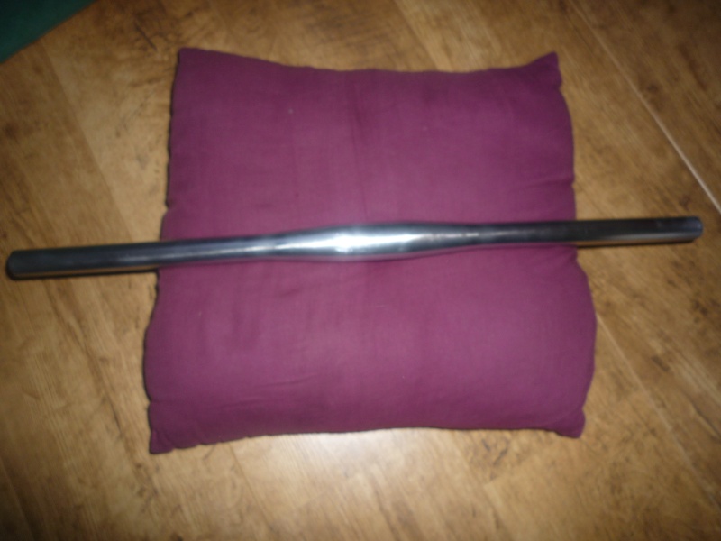

une petite remonté du post, après quelques essais avec miror (pas de belgom) . Du mal à avoir quelque chose de joli. Donc testé un truc de grand-mère (la mienne en fait) : scotch-brit et savon de marseille. Une trace d'eau, du savon frotté sur le scotch-brit - ceux qu ont déjà servi donne une finition encore meilleure), et on frotte 3 mn. L'effet est top sur les manivelles, par exemple (presque au point d se voir dedans). Un coup de miror par dessus et c'est parfait

Le miror est vraiment en finition, le belgom est une sorte de patte qui est un peu abrasive, et qui rends une finition miroir très rapidement!
A tester, c'est vraiment efficace.
