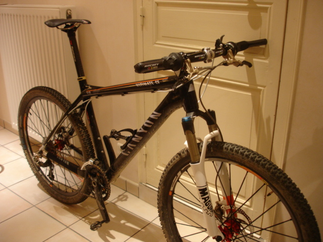

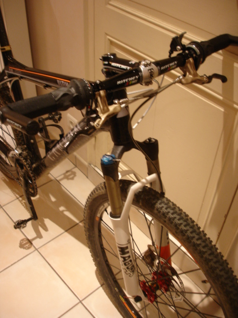

Messagede Staniii » Ven 27 Fév 2009 21:27
Mise a jour apres decoupe gaines freins et durites etc... bref c'est le montage final

Messagede cocospé » Ven 27 Fév 2009 21:30
Tes bar-ends sont sacrément inclinés ! :shock:
cocospé
Messages: 540
Inscription: Jeu 28 Fév 2008 18:18
Messagede Biker87 » Ven 27 Fév 2009 21:31
Oula ^^ Je croi que tes bar ens ne te servent a rien du tout en montée .... Sinon très beau montage même si je suis sur que la moitié des membre du forum vont te dire de changer tes roues ...
PS: Met tes bars ends à l'endroit :lol:

Messagede ubo » Ven 27 Fév 2009 21:43
Le pire c'est les freins :shock:

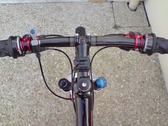

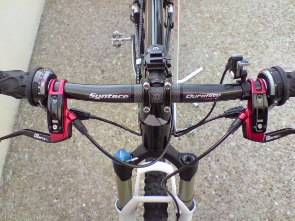

Staniii a écrit:Voici mon montage ! Aucun poids ni final ni en détail
Rapidement : EXCELLENT sur chemins. Mon premier cadre carbone mais alors quelle impression de légèreté et d'efficacité
Super :!: Ça à l'air light aussi.
Par contre, outre les bar-ends et les freins qui ne me paraissent pas dans une position optimale, est-ce que tes gaines ne sont pas un peu longues ? J’ai l’impression que, pour celles des dérailleurs, ça pendouille un peu.
Pour celle du pop lock, tu aurais pu éviter que ça ne repasse devant la direction en l’installant à gauche du cintre. Sur mon vélo, monté à gauche, la longueur de la durite ne dépasse pas les 30cm.
Pour la durite de frein arrière, au niveau du hauban, en la passant à l’intérieur du cadre, je pense qu’elle serait mieux protégée d’un éventuel arrachement.
A bientôt :wink:

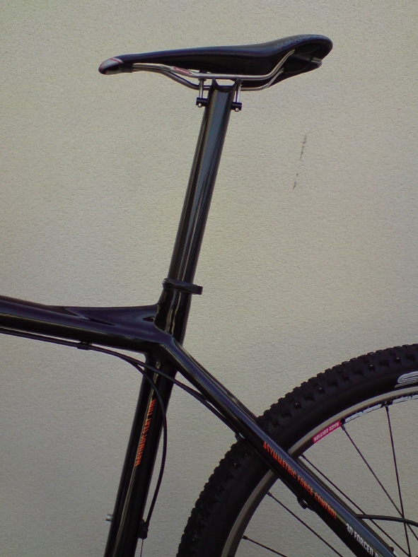

Messagede Doc holliday » Sam 28 Fév 2009 10:46
2 photos pour illustrer mon propos ainsi qu'une photo en extérieur de la tige poncée et vernie puisque la précédente photo, en intérieur, donnait un rendu pâlot (voir le passage de la durite derrière le hauban).

Messagede Staniii » Sam 28 Fév 2009 10:50
Bon sympa les potes !
1er - j'ai pris les photos rapidement après le montage et simple aller retour pour les reglages de derailleurs. Autant les bar ends sont revenues à plat autant la position des leviers de freins me vont tres bien. J'avoue m'etre attendu a des commentaires plus instructifs .. tant pis.
2- pour ce qui ai des longeurs de cables la reponse est proche : le montage n'etait pas paufiné. Je m'etais prévu de la reserve en longeur et c'est vrai que les cables sont trop longs -> ce sera corrigé
pour ce qui ai de la commande du pop lock je trouve beaucoup plus confortable de l'avoir à droite meme si le cable est plus long. Je pense que la couleur blanche aggrave cette impression en plus.
Merci Doc pour l'idee de passer la durite par l'interieure je n'y aurai pas pensé.
Sans rancune :wink:

Messagede Doc holliday » Sam 28 Fév 2009 11:01
Je suis droitier et vu le peu d'utilisation du pop lock (tout est relatif) en ce qui me concerne le côté esthétique a pris le pas sur le confort, donc à gauche. A bientôt :wink:
