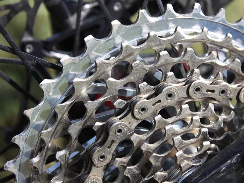

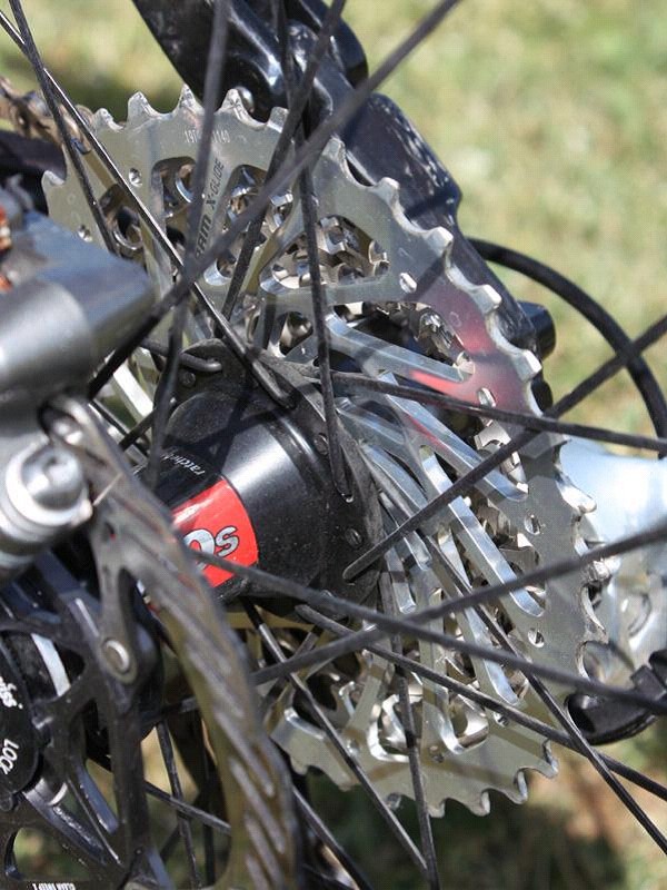

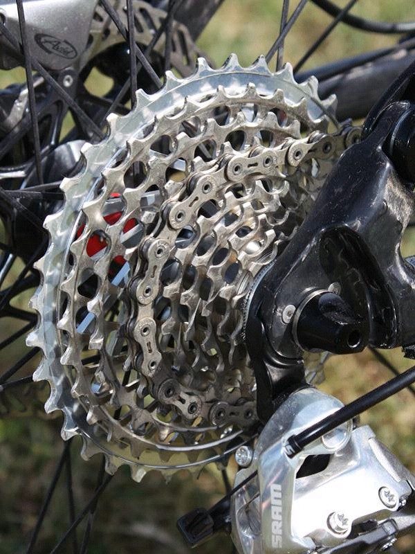

Messagede proracing » Mar 26 Mai 2009 22:14
BiBi WET a écrit:
Seb-@. a écrit:Bon, alors cassette 11-32 en 10v, ça commence à devenir intéressant ! Merci Oli de l'info :wink: . Reste que j'espère qu'elle ne sera pas comme la Red dont il me semble que très très peu de surface est en appui sur les cannelures du corps de roue-libre. Parce qu'un pignon de 32 ou pire encore de 36 qui prend sur environ 2mm, il va y avoir de la choucroute de CRL en aluminium.
Tu as déjà eu une K7 Red entre les mains ?
Car là je ne comprends pas ton inquiétude.
En fait les pignons n'ont pas de prise sur tout le CRL, mais il font corps une fois la cassette monté, ce qui reparti la force, ettonnamant, ma cassette Red abime moins mon CRL Tune que ma Dura ace donc a voir

Messagede Seb-@. » Mar 26 Mai 2009 22:14
Non, que des photos merdiques où on ne voit vraiment pas bien les cannelures de la cassettes, on ne peut que deviner ce qui est toujours délicat et ne remplace pas une bonne vieille mesure :?
Du coup, je relance :
Seb-@. a écrit:Petite question sur la cassette, justement : le dôme usiné en acier prend sur quelle longueur de cannelure sur le corps de roue-libre ?

Messagede Seb-@. » Mar 26 Mai 2009 22:18
proracing a écrit:En fait les pignons n'ont pas de prise sur tout le CRL, mais il font corps une fois la cassette monté, ce qui reparti la force, ettonnamant, ma cassette Red abime moins mon CRL Tune que ma Dura ace donc a voir
Tu dis que la force est répartie, mais sur quelle longueur ?
En ce moment, je sature avec les CRL :?
Seb-@.
Messages: 7687
Localisation: 28 & 91
Messagede proracing » Mar 26 Mai 2009 22:20
En fait les cannelures sont un poil plus longues que sur une Red mais vu que les pignons sont en un seul bloc de 8unités si je me souviens bien , cela reparti sur le debut et la fin du bloc. Je n'ai pas de groupe XX à la maison, je ne peux pas mesurer ...
Je sais que les corps de CRL Botranger ( DT240s) de chez Gary fisher subaru ont super bien résisté sur les courses en XX, ils n'ont du en changer aucun ...
proracing
Moderateur
Messages: 12228
Messagede Seb-@. » Mar 26 Mai 2009 22:28
Bon, ils ont donc été assez généreux sur la longueur en prise, c'est tout ce dont je voulais m'assurer ! Quand on voit la tête d'un CRL Tune après quelques semaines d'utilisation d'une cassette XTR (je parle des plus petits pignons qui sont montés individuellement), ça fait vite peur.

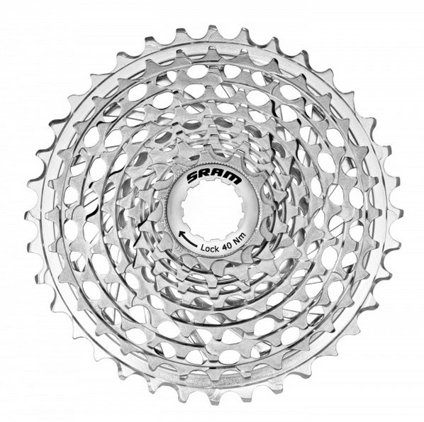

Messagede Pat2A » Mer 27 Mai 2009 07:18
Un peu plus de détails sur la cassette.
Source: Cyclingnews

Messagede jamkiller » Mer 27 Mai 2009 07:45
zrv a écrit:Image
Moi je suis déçu par tous les poids:
shifters XX 183 / Sram Attack 170
der arr XX 181 / XTR Shadow 182
cassette XX 208 / XTR 222 ou KCNC 151
pédalier XX 694 / XTR 731 (modifié en double)
freins XX 583 / R1 + Aro 536
TOTAL XX 1849 / montage optimisé 1770 (en 2x9 mais bon :evil: )
Sinon le pédalier est trés beau, il ont copiès Shimano en faisant un nouveau dérailleur arrière avec moins d'empattement, les shifters ont toujours deux manettes malgrés qu'il me semblait qu'il été prévu de transposer le double taps des leviers de route Force ou red avec une seule manette que l'on pousse + ou - pour monter ou descendre les rapports.
le double tap n'est pas adapté au mtb. pour avoir essayé c'est pas le top.
la cassette sram est en acier et c'est un plus par rapport à du titane ou de l'alu. mais tu peux en faire une en polystyrène ça sera encore plus light!!
ensuite on parle de poids de pièces de séries, donc si tu les modifie comme tu as fait pour les R1 par exemple tu sera encore plus light.
