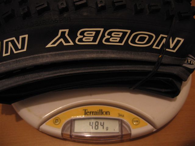

C'est à toi de voir, mais à mon avis c'est 245 que tu gagnerais, en effet:
New racing ralph = 460 gr
Nobby nic = 485 gr
Latex = 55 gr par pneu soit 110 gr
Total = 460 + 485 + 110 = 1055 gr
Comparé aux 1300 grs des pyrhana cela fait donc 245 grammes de moins et en périphérie de piéces en rotations, c'est le jour et la nuit.

Messagede flavecens69 » Dim 30 Sep 2007 16:10
Ce sont des montes en 2.1 que tu as en photos?
245gr c'est tentant! ca me ferait passer sous la barre des 10kg
(en rigide! je sais c'est lourd... :roll: )

Messagede zrv » Dim 30 Sep 2007 17:07
Pour le Roc d'Azur, les pneus en photo ci-dessus (qui sont des 26x2.1 et font 50,5 mm de section montés sur des roues XTR, pour "flavecens69") sont parfait.
Pour le liquide j'ai testé le DT et je l'ai trouvé peu éfficace car il séche trés rapidement, maintenent j'utilise le Notubes et ça fonctionne trés bien (éfficace sur les crévaisons par épines et les petites coupures) à condition de le changer ou d'en rajouter tous les 3 à 4 mois.
