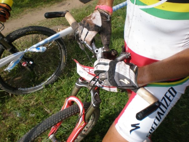

Messagede maxbiker » Mar 19 Mai 2009 20:10
:lol: Image
maxbiker
Messages: 580
Inscription: Ven 2 Mar 2007 19:53
Messagede $eboss » Mar 19 Mai 2009 20:15
sa chute à offen?
$eboss
Messages: 13124
Messagede VTT64140 » Mar 19 Mai 2009 20:16
Sa a cassé ? :lol:
Quelque petit points à revoir sur la fiabilité ou il est tombé donc c'est normal ?
VTT64140
Messages: 1716
Localisation: Pau
Messagede timtri13 » Mar 19 Mai 2009 20:17
sauf erreur de ma part a mon avis seboos definissait "sa" en parlant de sauser :?: :?:

Messagede BiBi WET » Mar 19 Mai 2009 20:18
RyoHazuki a écrit:tu montes une K7 DA 12/27 sur laquelle tu vires le pignon de 13 que tu remplaces par un pignon de 32 en titane, ...
Comment on vire le 13 sur une K7 de 12/27 ?
Et si on le remplace (une fois qu'on l'a trouvé) par un de 32 ça ne va pas coincer tout le système ?

Messagede $eboss » Mar 19 Mai 2009 20:22
timtri13 a écrit:sauf erreur de ma part a mon avis seboos definissait "sa" en parlant de sauser :?: :?:
ai-je tort ou raison ???
c'est bien ça! il a abandonné sur chute à offenburg :wink: et il avait cassé son frein!
$eboss
Messages: 13124
Messagede VTT64140 » Mar 19 Mai 2009 20:25
Ses freins tu veut dire :twisted:
Il en a un dans une main et l'autre posé sur le cintre :lol:

Messagede maillard octavien » Mar 19 Mai 2009 21:41
maxbiker a écrit::lol: Image
Pourquoi personne ne lui a dit qu'il fallait attacher ces freins sur le guidon!
:idea:
C'est bien ce que l'on pensait dans les pages précédentes , les freins n'ont pas de demi coquille, faut monter les gachettes pour avoir les demi coquilles :D
