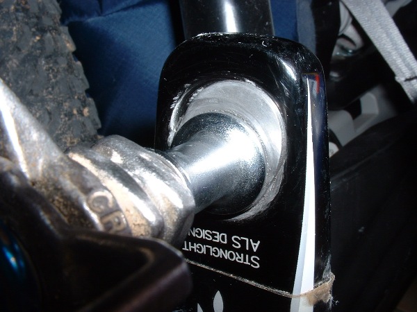

Messagede auffrayst » Dim 15 Fév 2009 07:58
voici mon problème :evil:
1 course le we dernier à Fontaine de Vaucluse et dans la 1ère bosse, je me suis retrouvé avec la pédale dévissée. Le top quoi!!!! :lol:

Messagede scalpel57 » Dim 15 Fév 2009 09:59
Est ce vraiment du a un problème de fabrication ou a un desserage pendant la course? Si c' est un problème de fabrication la photo n'est pas révélateur
scalpel57
Messages: 1349
Messagede chewbacca.be » Dim 15 Fév 2009 10:17
scalpel57 a écrit:Est ce vraiment du a un problème de fabrication ou a un desserage pendant la course? Si c' est un problème de fabrication la photo n'est pas révélateur
C'est vrai que la photo n'est pas très claire! FAudrais voir sans la pédale!

Messagede SALMOTROUT » Dim 15 Fév 2009 14:39
En fait l'insert plat à tendance a tourner car l'usinage au niveau de la manivelle du pédalier n'est pas parfait, ce qui ne permet pas à la pédale de porter à plat, donc une pédale qui n'est pas perpendiculaire à la manivelle du pédalier. J'ai résolu ce problème en remplacant les inserts plats par 2 rondelles fines que j'avais d'un pédalier race face et maintenant la pédale est bien perpendiculaire à la manivelle.

Messagede MTB16 » Dim 15 Fév 2009 14:49
De mon coté aucuns problemes . Mes pedales se sont aussi devissés a la premiere sortie c'est juste que tu n'as pas suivit le sens de montage mais la cale actuellement a gauche a droite et vis versa ;)

Messagede SALMOTROUT » Dim 15 Fév 2009 15:21
Inverser les cales ne résoudra pas le problème du mauvais usinage au niveau des manivelles, peut etre que le tien est parfait, ce n'est pas mon cas et d'autres ont ce problème sur le forum(j'avais bien mis les inserts dans le bon sens).

Messagede Loostik-41 » Mar 17 Fév 2009 21:35
j'ai remarqué aussi, suite à ma première sortie aujourd'hui, le problème d'angle de la pédale par rapport à la manivelle, mais c'est juste visuel pour moi puisque la liberté angulaire de mes Crank Brothers efface ce problème!
cependant pour avoir un serrage optimal de la manivelle sur l'axe j'ai du mettre une entretoise plus fine à gauche, car en serrant je serrait sur les roulements en serrant un peu fort... crac un roulement! :evil:
il faut que la manivelle porte sur l'axe quand même! et puis l'emmanchement conique cannelé n'est pas assez progressif ce qui à pu occasionner pour certains ce fameux problème de desserrage intempestif pour le peu qu'il ne portait pas sur l'axe...
