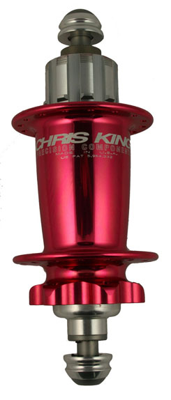

Messagede Pat2A » Sam 25 Oct 2008 15:59
Oui 17/34 en 6 vitesses pour installer sur un moyeu singlespeed et avoir ainsi un parapluie symétrique et une meilleur rigidité AR.

Messagede Pat2A » Sam 25 Oct 2008 16:04
Chris King ISO singlespeed

Messagede Beb83 » Lun 27 Oct 2008 21:33
Pat2A a écrit:Chris King ISO singlespeed
Attention je crois qu'il est limité à 5 pignons.
6 c'est si tu retailles un peu le corps de roue libre.

Messagede Pat2A » Lun 27 Oct 2008 23:25
C'est pas le corps de roue libre qui sera retaillé :wink:
