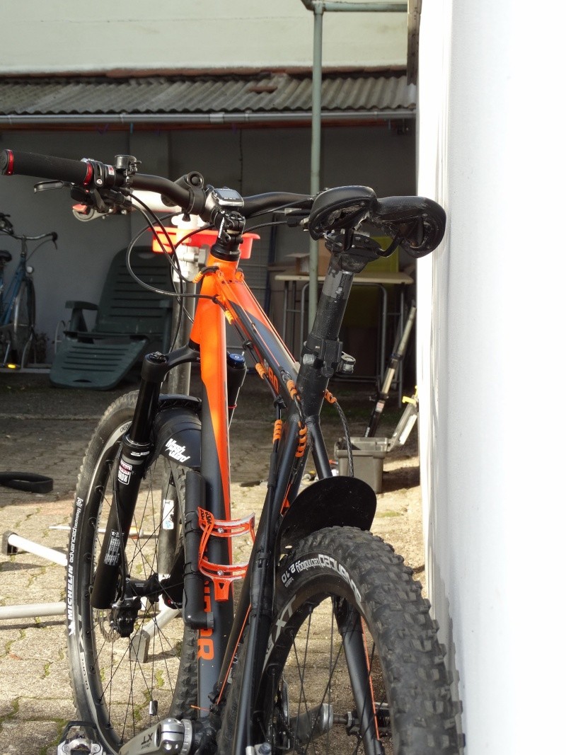

Messagede Dementia » Jeu 11 Oct 2012 22:10
Tu peux virer la flasque noire à l'arrière !
Tu dis rouler dans l'Eure et Loire, pourquoi avoir fait le choix de Crossmax ST ?
Disques en 180 avt et arr ? :o

Messagede nono28 » Jeu 11 Oct 2012 22:21
J'ai pas encore vu comment enlever cette flasque noire, sûrement quand je vais changer de cassette.
Les crossmax étaient d'origine sur le vélo , tu aurais vu quoi sinon ? ( un montage light à la carte )
Quand aux disques de 180, il m'arrive d'aller rouler dans l'Orne ( un peu plus vallonné ) et l'emmener en vacances dans le Var.

Messagede tibo971 » Ven 12 Oct 2012 20:34
Salut nono28,
J'ai plus ou moins le même cadre.
J'ai fait un montage "à la carte", qui résulte plutôt des restes de pièces d'autres vélos.
Je suis arrivé pil poil à ce que jeux, aussi bien esthétiquement, que mécaniquement.
Le vélo fait 12.20kg, objectif sous les 12kg en grignotant des grammes à gauche et a droite.
Le cadre fait 2 727,00kg avec visserie, patte et roulement (sans amortisseur) en taille M.
Tu peux me dire quel est ton collier de serrage de selle?

Messagede nono28 » Ven 12 Oct 2012 20:53
Le collier est un KCNC Road pro SC9, j'ai le même sur mon route.
Merci pour le poids du cadre, ça fait plus de 3 kgs avec l'amorto en taille L pour moi, ça confirme la pesée de Di@bl0

Messagede rideronthestorm » Sam 13 Oct 2012 09:38
Tibo971, c'est vrai qu'il est bien réussi ton 9.1. Quelles sont les modifs effectuées?

Messagede tibo971 » Sam 13 Oct 2012 19:31
Toutes la nouvelle gamme Rockrider est détaillée sur le blog : http://www.btwin.com/blog/fr/blog-et-actualite/nouveautes/zoom-sur-les-nouveautes-btwin-exposees/?utm_source=club&utm_medium=social&utm_campaign=blog
Je pars sur le XC Pro très certainement, j'attends les infos sur le cadre.
Détails de mon 9.1 ;
Cadre Rockrider 9.1 2010 T.M.
Fourche Reba Race 2008 115mm.
Pop Lock RockShox vis titane. Câble Sram Teflon 1.1mm et gaine BBB.
Amortisseur XFusion RLX 2012.
Jeux de direction VP Components, expandeur Extralite UltraStar 2 et vis titane. Capot Rockrider.
Roues : moyeux Hope Pro 2, jantes Mavic XC 717, rayons et tête de rayons DT Swiss Comp. Fond de jante VeloPlug Jaune.
Pneus Schwalbre Nobby Nic Evo 26×2.10 et chambres à air Michelin AirComp Latex. Serrages de roue Shimano.
Shifters Sram X9 3x9v. Collier Sram, vis titane.
Dérailleur avant Sram X9 3v Visserie titane.
Dérailleur arrière Sram X9 9v. Visserie titane.
Pédalier Truvativ Stylo 22-32-44 175mm. Boitier de pédalier Sram Red GXP.
Cassette Shimano XT M-770 et chaine Sram PC 950.
Freins Hope Mono Mini Pro X2 Light. Adaptateurs Avid.
Disques Hope Mono Mini/M4 180 – 160.
Câbles dérailleurs Jagwire Ripcord Teflon 1.1mm. Gaines dérailleurs Sram Teflon 1.1mm. Embouts et protections Shimano et Décathlon.
Potence Truvativ Stylo World Cup 100mm. Visserie titane.
Cintre Truvativ Stylo Race Flat Bars 600mm.
Tige de selle Rockrider 29,8mm.
Selle Prologo.
Serrage tige de selle Décathlon.
Grips Easy Grips Racer’s Edge.
Pédales Crank Brother Candy.

Messagede JoScuderia » Ven 21 Nov 2014 18:32
Hello, je réveils un peu le sujet ^^
Détails de mon 8.0 ;
Cadre Rockrider série 8 2012
Fourche Reba RL 2015 100mm.
Roues : Shimano XT avec serrage rapide mavic titane, les shimano n'étant pas top...
Pneus av michelin wild rock et ar michelin wild grip
Shifters Sram X5 (bientôt du XT) 3x9v.
Dérailleur avant Shimano XT 3v.
Dérailleur arrière Sram X7 (passera en XT en même temps que les shifters du coup) 9v.
Pédalier Shimano XT
Freins Shiamno XT.
Disques av shimano rt 66 180 mm, ar avid hs1 180 mm (j'ai 2 adapteurs CL)
Potence Truvativ Aka 80 mm
Cintre Truvativ Stylo 685 mm
Selle italia.
Grips Crankbrother
Pédales Shimano XT
Photo à l'achat
Dernière photo (sans les serrages rapides mavic).
Si vous voulez des photos de l'évolution j'en ai, surtout que j'avais 3 fourches différentes sur ce bike...

Messagede fafe28000 » Ven 21 Nov 2014 18:44
Tu as peur que l'on te vole ton vélo chez toi ?
Parce que tu ne fais pas semblant en ce qui concernant l'anti-vol :mrgreen:
Par contre c'est quoi ton garde boue AR ?
Il a l'air pas mal du tout intégré...

Messagede Sawyer » Ven 21 Nov 2014 20:33
Mash guard

Messagede JoScuderia » Sam 22 Nov 2014 10:33
fafe28000 a écrit:Tu as peur que l'on te vole ton vélo chez toi ?
Effectivement on ma volé un vélo qui n'avait qu'1 mois... donc maitenant celui-ci dort dans un cabanon avec 2 alarmes, une 120db et une 100db...
Puis le vélo me sert également pour allé au boulot.
l'arrière il fait plus jolie qu'efficace même si mes jambes sont moins sale, la lumière arrière est également protégé, je l'ai également modifié pour l'intégrer, par contre l'avant j'étais septique au départ, mais grosse surprise, fini la boue dans le visage à la moindre sortie...
