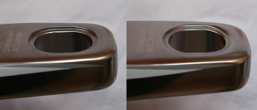

bibiforum a écrit:Pour avoir fait des mesures "approximative" sur mon pédalier, je trouve effectivement un déformation angulaire de l'ordre du degré...puisque au bout de la pédale, j'ai 1 à 2 mm de différence avec l'axe
Finalement, si vous regardez la déformation de rotation qu'apporte ce degré au niveau de l'axe de la pédale, (donnée fourni par aerozine), vous vous rendrez compte que ce degré n'est nullement perceptible au pédalage.
démonstration mathématique:
Soit une pedale de 8 cm de long, la déformation avec un angle de 1° est de 1.3 mm au bout de la pédale (8 * tan Alpha=déformation)
ce qui veut dire que lors de la rotation de la pédale, le bout de la pédale va osciller autour d'un rayon de 1,3mm (haut bas avant arriere)
Si vous etes capable de sentir une telle infime variation, c'est que votre pied est soudé à la pédale !
Le pied n'etant pas fixé sur l'axe de pédale (les calles permettent un jeu), c'est impossible de s'en rendre compte autrement que visuellement
Evidemment si l'angle augmente conséquemment, alors on peut rapidement ressentir le décalage (ex avec un angle de 3 degré, on arrive à plus de 4mm (soit 8mm d'oscillation totale))
Si tu as 1.3mm de difference, lorsque tu vas pedaler ton angle s'inverse ce qui veut dire que ta pedale va osciller autour d'un rayon de 2.6mm et la tu vas le sentir, non :?:
D"après ce que les "ingénieurs" d'aerozine ont prévu non ! Lorsque tu seras dans la phase de pédalage où tu pousses le plus (bas) le flex de la manivelle fera que tu ne ressentira rien! Lorsque ta pédale passe par l'horizontale (avant et arrière) non plus car la liberté angulaire de la pédale jouera son rôle! Enfin lorsque que ta pédale sera en haut tu devrait ressentir qq chose à moins de tirer comme un pété sur ta pédale.
Donc apparemment les personnes ne ressentant rien au pédalage confirmeraient les dires d'aerozine!
Je peux par contre te confirmer que si ta manivelle est défectueuse tu le ressentira (j'en doutais un peu au début vu le faible écart mais après test...)

Pour moi le vrai problème serait donc ça :
Qui donne une mauvaise direction à ton axe de pédale.
Et pas l'angle de la manivelle

Je l'ai envoyé, ils disent devoir l'inspecter avant de se décider.... et depuis qu'ils m'ont renvoyé un mail disant que mon pédalier n'était pas défectueux (après réponse d'aerozine et ses 89°) je ne suis pas rassuré!

Mouai j'y avais pensé! Mais je continue à penser que toute la manivelle droite a un défaut de fabrication ... sinon comment expliquer la différence de Q-factor entre la gauche (plus proche du cadre) et la droite ....

Pour connaitre exactement la déformation apportée par l'angle, il faut que tu mesures ta longueur de pédale et que tu faces le calcul suivant
tan(1) * "longueur pedale"
J'ai pris 8 cm, parce que ça me paraissait assez représentatif d'une longueur de pédale...
Evidemment, plus la pédale est longue, plus la déformation est importante...mais bon meme si c'est 1.5mm, c'est pas le genre de déformation que l'on ressent...vu que par exemple, c'est meme pas l'épaisseur de ma semelle !
reste à savoir si ton pédalier est réellement défectueux...(après savoir d'où exactement, ça pourrait etre intéressant ;) )

Avec des pédales qui brident la chaussure, 1.5mm, ça se ressent. Pour le reste, c'est quand même le minimum qu'un pédalier ait des usinages réalistes, à commencer par un taraudage de pédale parallèle à l'axe du pédalier.
Le problème, c'est que le système d'insert, s'il n'est pas correctement maîtrisé, ne fait que compliquer l'usinage.

Je ne vois pas comment tu peux ressentir une telle différence :roll: à moins que tes cales soit directement vissé dans ton pied
Si l'ALS n'etait pas maitrisé, tu aurais un comportement différent entre une configuration en 170 et en 175 (vu que tu retournes l'insert)

:idea: Sur les photos insérées, la déformation est bien plus importante que le simple degré annoncé par Aerozine et normalement corrigé par la flexibilité somme toute relative des manivelles...il n'y a qu'à mesurer...
Donc sur les photos insérées, je pense qu'il n'y a pas photo,(enfin si justement) pour dire qu' il y a réellement un Pb ! :roll:
Si on prend le cas d'un pédalier standard Aerozine, c'est à dire le mien (à priori),je ne ressens pas cette faible oscillation en bout de pédale, donc excuses moi de rester sur mes positions, 2 ou 3 mm, c'est meme pas l'épaisseur de ma semelle...et si la manivelle joue le role de "rattrapage"
il est logique que l'on ne ressente rien...
ça me va très bien comme ça... mais de là à dire que c'est une innovation... :shock: j'irai pas jusque là...
mais bon, Pour info, je parle quand même en testeur averti, puisque j'ai quand meme comparé ce pédalier à un XT, et pas plus tard qu'hier à un Race Face DEUS XC de 2009...personnelement, j'ai pas senti de différence, si ce n'est ce foutu pb de serrage de la manivelle...ce qui n'a rien à voir avec le "Pb" evoqué
Quand je lis ton commentaire seb@, je ne peux m'empecher de penser que c'est pas avec de tels raisonnements que l'on va faire avancer la technique et l'optimisation...(et ça m'etonne de toi)
:arrow: en effet, Si on commence à dire que tout ce qui fonctionne parfaitement n'a pas de raison de changer...alors restons avec ce qui existe...et n'en parlons plus...adieu progrès !
Je ne dis pas que le progrès réside dans l'aerozine, je fais juste un rapide raccourci pour dire que si personne n'innove, on n'avancerra pas...
je me rappelle encore un long debat (sur un autre forum) sur le pivot virtuel, avec flexion des haubans arrière... en alu (qui normalement n'est pas fait pour accepter une contrainte en flexion)...etc..etc...et pourtant ça fonctionne très bien...et c'est garantie à vie :wink:
Alors certes, c'est peut etre pas avec le "concept" aerozine qu'on va "gagner" quelquechose, mais pourquoi pas ?
:!: Conclusion: :!: Le problème ici est simplement de savoir si le pédalier de chewbacca respecte bien les cotes aerozine, ou s'il est réellement defectueux... 8)
Si on nous dit qu'il est dans la norme...je serai du meme avis que toi pour dire que la déformation est bien trop importante, et ce quelquesoit la flexibilité des manivelles. Mais je reste persuader que ce pédalier est défectueux...comparer à d'autres...
Pour finir, Oui, tu as raison sur le fait qu'ici on parle d'amélioration, d'optimisation (parfois aussi je me dis mais qu'est ce qu'il font :shock: )...mais on est bien aussi en droit de savoir si le matériel que l'on a, est bien conforme à ce que l'on doit en attendre...Donc ce post ne parle pas (encore ?) des améliorations apportées par aerozine, mais d'un Pb éventuel.
Doit on pour autant ignorer les appels au secours de nos pairs :?: :?: :?:
essayons de faire la lumiere sur ce pédalier...

Ce qui m'éclate, c'est qu'il est possible de raconter n'importe quoi et certains clients acceptent ce qu'on leur dit. L'argument du "petit degré" pour compenser la déformation est surréaliste ! Et il n'y a pas besoin d'être ingénieur pour l'intégrer... Quelques raisons :
- une déformation d'1mm correspond à une valeur donnée de force appliquée à la pédale, donc quid des autres valeurs ? Toutes les autres, devrais-je écrire.
- quand ton pédalier tourne, tu appuies ou tires en permanence de la même valeur ? Si la réponse est non, il faudra que tu m'expliques comment tu fais pour compenser l'angle quand la pédale n'est pas au point bas.
A ce rythme, on peut aussi envisager des roues qui seraient voilées pour compenser les déformations dans un cas donné. Je t'assure que ce n'est pas aussi délirant que l'histoire du pédalier magique (pas le Coda Magic, hein) avec son degré en cadeau Bonux.
Quant à parler d'innovation... Désolé, mais en matière de pédaliers, on a vu des innovations plus convaincantes que d'anticiper sur une déformation donnée. Généralement, ces innovations visent au contraire à optimiser le ratio masse/rigidité. En vrac, roulements externes, manivelles forgées creuses ou usinées en demi-coques avant d'être assemblées, axe alu de 30mm et roulements montés directement dans un cadre dont le BB est sur-dimensionné, etc.
Concernant le ressenti, si tu as des pédales un peu bridées comme des Shimano, ce défaut posera problème et risque de causer des blessures (tendinites). Je t'accorde que des Crank dont la liberté angulaire est énorme, ces pédales se comportent presque en rotules, des Crank sont beaucoup plus tolérantes sur ce point et pourront masquer le défaut. La question est donc de savoir si on a ou non le droit de rouler avec certains types de pédales !?
Ce qui me choque, c'est que :
- s'il y avait une réelle innovation, la marque communiquerait un minimum sur le sujet. Les chinois sont relativement peu novateurs (encore que cela change) mais je t'assure que quand ils le sont, tu le sais. Ils font d'excellents marchands !
- cet argument sort comme par enchantement quand un client (et pas qu'un, d'ailleurs) contacte la marque pour se plaindre de ce défaut. "Ah mais non, Monsieur ! Vous n'avez pas compris du tout, c'est fait pour, si si !".
Bref, cela pue la mauvaise fois aussi crasse qu'insultante. Car ils ne font ni plus ni moins que prendre leurs clients pour des imbéciles. Libre à toi d'accepter cette argumentation. Mais il sera difficile de sortir argumentaire plus fallacieux.

Le coup de l'angle inférieur à 90° pour compenser un certain manque de rigidité transversale .... je n'en reviens toujours pas! Mais il est fort possible qu'ils aient vraiment étudié ce problème ... pour compenser (voire masquer) un défaut de ces manivelles légères (trop?).
Enfin le fait est que si le pédalier n'est pas défectueux, cela n'a pas l'air de poser problème (d'après les bikers l'ayant testé ainsi)! De mon côté je n'ai ressenti aucune gêne du côté gauche (où la manivelle semble "normale") et ce même avec mes pédales shimano.

Concernant la déformation supposée maitrisée de la manivelle, je suis 200% de l'avais de Seb-@ :arrow: C'est du foutage de gueule !
Ce pédalier serait donc étudié pour quelle puissance ? Il faut donc toujours appuyer de la même force sur les pédales ? (et dans le cas de chewbacca, seulement sur la jambe droite !)
Et si on est un gabarit de 50 ou 90 kg, y a différentes versions ?
Faut arrêter de se moquer du monde !

Oui, mais surtout, quelle est l'orientation de cet "angle volontaire"?
Car entre la position horizontale des manivelles et le point mort bas, la différence des contraintes est très importante et la rigidité torsionelle d'une manivelle est au moins aussi importe que sa rigidité en flexion.
Bref, ça ressemble bien à un argument bidon ce truc.
Quand à la sensibilité et au ressenti d'une manivelle tordue, je pense que nous sommes tous à même de ressentir plus facile une manivelle ou un axe de pédale tordue(même avec des pédales plates) que la rigidité d'un plateau ou d'un pédalier en général.

Réponse de superstar component cet après midi : ils m'en renvoient un neuf! Mais pas pour le problème d'angle mais celui du système de fixation ALS!
En résumé ils n'ont toujours pas accepté le problème d'angle de ma manivelle droite (se cachant derrière les dires d'aerozine!

chewbacca.be a écrit:Pour moi le vrai problème serait donc ça :
il te l'échange pour ce pb?
Moi je l'ai aussi si bien qu'en serrant la pédale l'insert plat oblong tourne et se tord :evil:
auffrayst
Messages: 880
Inscription: Mar 7 Mar 2006 17:25
Localisation: 13
Messagede chewbacca.be » Jeu 12 Fév 2009 17:40
C'est aussi un silver? Il vient de chez superstar? J'ai l'impression qu'ils ont chopé le lot pourris dans cette couleur ....
Sinon oui il me l'échange ça n'est pas du tout normal!

Messagede chewbacca.be » Ven 13 Fév 2009 22:29
Voilà un nouveau pédalier arrive chez moi la semaine prochaine, parti de chez superstar depuis jeudi! J'ai aussi pris un kit de visserie titane pour disque en guise de remboursement des frais de renvoi chez eux de la pièce défectueuse!

Messagede chewbacca.be » Sam 14 Fév 2009 09:11
deun a écrit:j'ai reçu le mien aujourd'hui (silver), des que je le monte, je vous en parle.
C'est bien fini pour le prix, magnifique d'ailleurs, c'est tres light, pesé à 730g, 40g de moins que mon ritchey wcs/stronglight twister ti.
Je leur ai pris des serrages de roues superstar, tres beaux aussi (silver) et 90g pour 15€.
Espérons que tu n'ais pas de soucis avec! As-tu déjà pu vérifier s'il ne présentait pas les problèmes mentionnés ci dessus (au niveau du système ALS par exemple)?
chewbacca.be
Messages: 328
Inscription: Dim 26 Aoû 2007 10:32
Messagede deun » Sam 14 Fév 2009 10:44
a l'oeil, je ne vois rien de particulier, l'insert donne l'impression d'entrer à plat.
