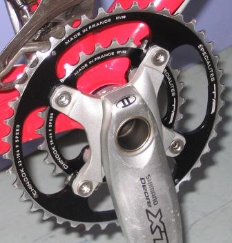

Messagede auffrayst » Mar 21 Oct 2008 09:42
des photos + explications d'un montage XT 2008 en double???
auffrayst
Messages: 880
Inscription: Mar 7 Mar 2006 17:25
Localisation: 13
Messagede proracing » Mar 21 Oct 2008 10:15
Ca a déjà été expliqué en détail sur le forum. je te conseille de faire une recherche

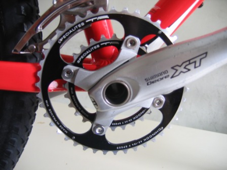

Messagede reno » Mar 21 Oct 2008 19:26
auffrayst a écrit:des photos + explications d'un montage XT 2008 en double???
salut ,
ben en fait , c'est simple .
il te faut un plateau INTERMEDIARE de 42 ( ou plus , ou moins si tu veux ) et un plateau INTERIEUR de 28 ( c'est mon cas) et des vis de cheminée plus courte .
pour le montage , tu vires tous tes plateaux , tu mets le 42 à la place du 32 ( intermédiaire donc ...) , fixé avec les vis de cheminée plus couurte ( vu que tu n'as qu'un seul plateau ) et le 28 à la place du petit.
ça te coute un peu moins de 50 euros.
et franchement , j'aurais du y passé plus tôt....
reno
Messages: 51
Inscription: Ven 2 Mar 2007 22:03
Localisation: pertuis-84-
Messagede proracing » Mar 21 Oct 2008 19:37
rush a écrit:sans chaine ca va etre compliqué d'avancé
mois sur mon XTR pour le meme montage j'ai du mettre des rondelles pour plus espacé mon petit plateaux
proracing
Moderateur
Messages: 12228
Messagede rush » Mar 21 Oct 2008 19:40
sans chaine ca va etre dure d'avancé
moi sur mon XTR pour le meme montage j'ai du mettre des rondelles pour plus espacer mon petit plateaux. 2,2mm environ si je m souviens sinon impossible de passer sur le grand plateaux la vitesse ne passant pas
rush
Messages: 553
Localisation: SUISSE
Messagede TLR 91 » Mar 21 Oct 2008 19:41
salut ,
tu les as trouvés ou tes vis de cheminée plus courte? a moins que tu les ai recoupés?
TLR 91
Messages: 2748
Inscription: Ven 26 Aoû 2005 11:37
Localisation: 91
