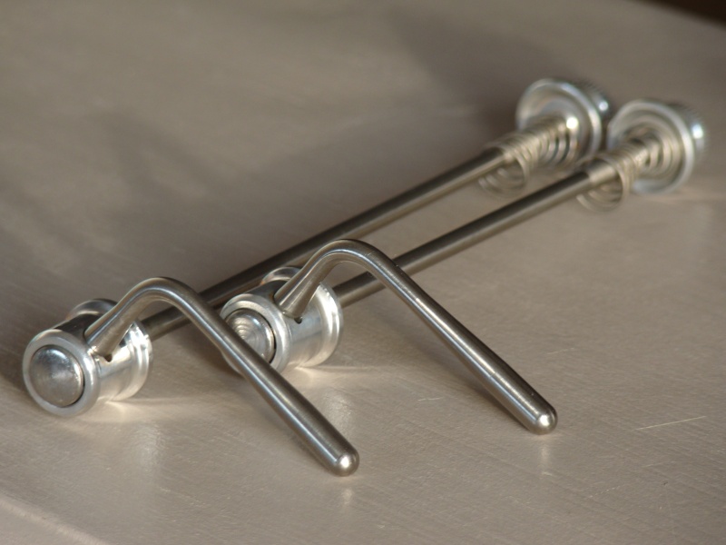

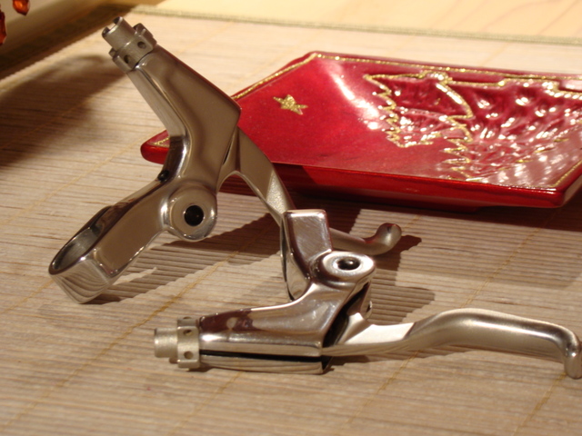

Messagede jeannoel » Dim 6 Déc 2009 16:11
bonjour
une photo de mes leviers xtr ,après ponçage et polissage.
et une autre de serrage dmcx lully,qui a la base etait couleur or.

Messagede lebellachon » Sam 12 Déc 2009 09:53
jeannoel a écrit:bonjour
ah je les est deja vu quelque part c'est levier :D
magnifique le travail que tu a fait deçu

Re: le post du polissage
Messagede jeannoel » Sam 12 Déc 2009 17:14
oui,ils ont eux le droit a une petite beauté ;) .
sinon pour les serrages, aucun mérite c'est le destop qui a fait le travail,un petit passage au belgum ,et voila le résultat.
pour les leviers ,huile de coude oblige pour décaper la peinture ,puis ponçage avec du papier grain fin ,et belgum pour la finition,le résultat est très beau 8-) .
pour klarf,oui effectivement ça sent noël :D ,peut être un beau maillot voodoo :roll: .

Messagede Klarf » Sam 12 Déc 2009 20:31
le destop a pas du tout fait bougé le titane donc?
inetressant!
Messages: 18499
Messagede jeannoel » Dim 13 Déc 2009 13:36
Klarf a écrit:le destop a pas du tout fait bougé le titane donc?
inetressant!
j'ai trempé un serrage avec le levier ,et l'axe dans le destop environ deux ou trois minutes,puis j'ai eu un doute sur la réaction du destop sur le titane :o .
ensuite j'ai démonté les serrages complètement avant de continuer , l'aspect visuel du titane na pas était altéré , mais pour ce qui est de sa solidité ,je verrais dans le temps :mrgreen: .
