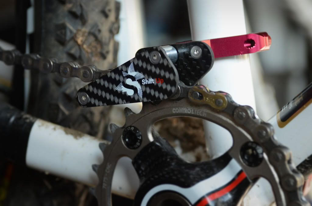

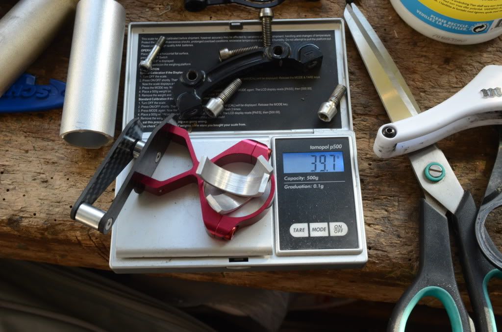

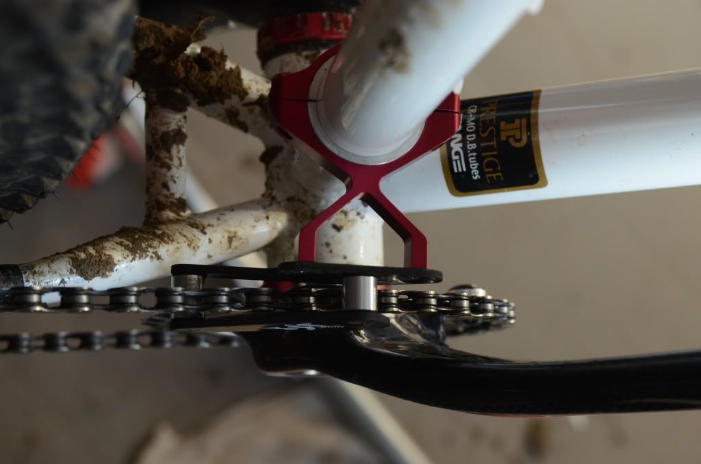

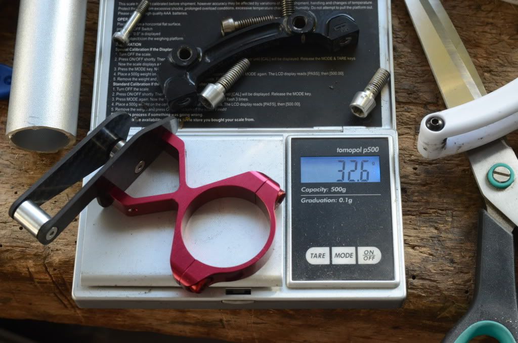

Messagede tskubi » Dim 18 Déc 2011 20:24
Vinc a écrit:Question ligne de chaine j'imagine qu'il est préférable d'avoir un pédalier triple et de le passer en mono? Des idées d'anti dérailleur pour un flash?
Colier MCFK à braser, guide chaîne standard et support en alu perso : 42g :!:

Messagede canard974 » Dim 18 Déc 2011 20:27
interessant ce systeme :D
je pense que mon e13 va peut etre finir comme sa
l'equerre provient de quoi ?
merci

Messagede tskubi » Dim 18 Déc 2011 20:30
Une équerre alu limited édition TLO castotruc bricochose :P coupé à la mano puis peinture d'expert... à la mano aussi ;)
Guide chaine MRP de mémoire chez CRC élargi à la ponceuse à ruban.
c'est scientifique je vous dis....

Messagede lebellachon » Dim 18 Déc 2011 20:31
Un flash c'est bien en montage pour dérailleur avant direct mount ou je sais plus quoi?

Re: 1x9 : comment optimiser sa transmission ?
Messagede tskubi » Dim 18 Déc 2011 20:44
lebellachon a écrit:Un flash c'est bien en montage pour dérailleur avant direct mount ou je sais plus quoi?
Right, le cadre du Flash n'a pas été designé pour avoir quoi que ce soit attaché sur le tube de selle...

Messagede Vinc » Dim 18 Déc 2011 20:44
Oui direct mount et le tube n'est pas rond... Donc je crains que ta solution Tsukbi n'aille pas... Tu confirmes?

Messagede Olibabe » Lun 19 Déc 2011 20:45
De mon côté, j'ai testé plusieurs solutions en 1*9: MRP E-Type (pas mal, mais fourchette fort étroite et ça frotte. Mais pas de déraillements intempestifs), Shaman Racing (quasi identique au MRP) et enfin, LA perle, l'anti-déraillement Shift-Up.
Quand on connaît les concepteurs du produit, on se dit que ça va être pas mal... et sur le terrain, ça se confirme. Poids mini, action anti-déraillement parfaite, fourchette évasée qui permet d'éviter le frottements aux extrémités de la cassette. Bref, je suis conquis.
Je l'ai utilisé avec un plateau de 29 dents qui me convient bien pour mes sorties hivernales, en combinaison avec une cassette 11/34 (9 vitesses).
Quelques photos:
Avec les petites entretoises pour le montage sur mon Sobre
La fourchette évasée:
