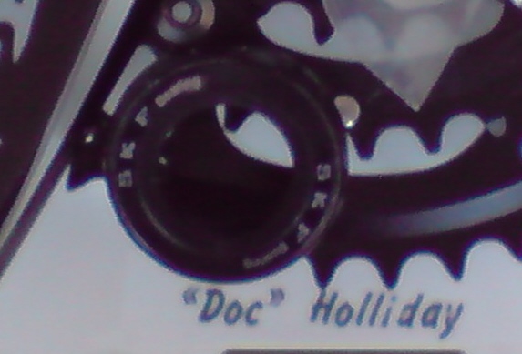

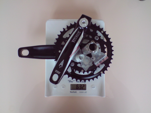

Jordan, pour le montage du BB j'ai utilisé ma clé Shimano. Bien que les cannelures ne soit pas bien profondes sur les roulements, comme je te le disais plus haut, en plaquant la clé avec une main et en tournant avec l’autre il n'y a pas de problème je n’ai rien abîmé. Par contre la fluidité des roulements est impressionnante même comparée à du XTR !
Messagede Doc holliday » Sam 24 Jan 2009 08:17

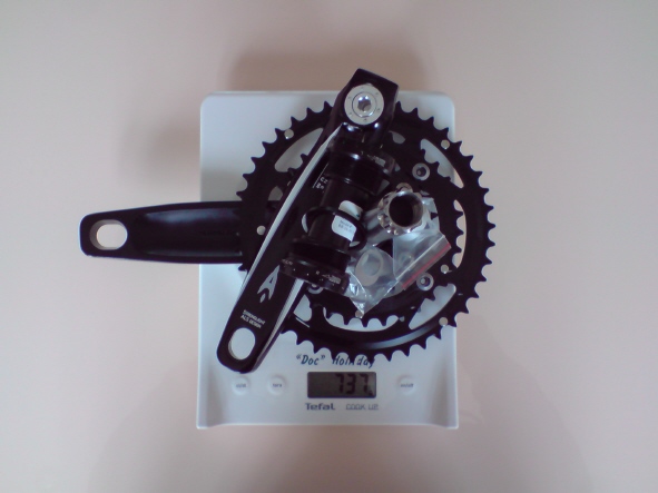

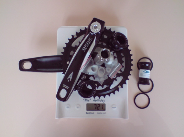

Le pédalier complet sorti d'emballage.
Sans le tube alu ni rondelles
Le pédalier seul
Messagede jordan-keops » Sam 24 Jan 2009 08:28
Il va falloir nous refaire une photo! Tu as lâché ton XTR pour un pédalier No-name...j'espère qu'il tiendra le coup! En tout cas j'ai aussi une clef shimano mais c'est une BBB donc elle doit être pourri car je la trouve trop ouverte :(

Messagede Doc holliday » Sam 24 Jan 2009 08:43
Oui, ma clé c'est une Shimano de chez Shimano.

Messagede Doc holliday » Sam 24 Jan 2009 13:40
Ok seb, je suis d’accord avec toi, on pourrait avoir des doutes dans le cas où les roulements utilisés par Aerozine seraient inconnus. Moins de graisse, plus de fluidité …On sacrifie la longévité sur l’autel du rendement.
Aérozine utilise, pour le pédalier en question, des roulements SKF et quelque chose me fait dire que j’ai plus confiance en SKF qu’en Shimano. Je ne veux pas cracher dans la soupe mais Shimano n’a jamais été un spécialiste des roulements hyper fluides. J’en veux pour preuve mes roues XTR par rapport à mes vieilles CrossMax de 2000. Rien à voir au niveau rotation.
Les accessoires shimano ont de bons roulements mais sans plus.

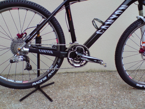

Messagede Marech 77 » Sam 24 Jan 2009 14:13
Doc tu as déjà roulé avec le canyon ? En tout cas ca fait bien le pédalier aerozine dessus.

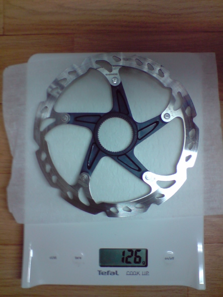

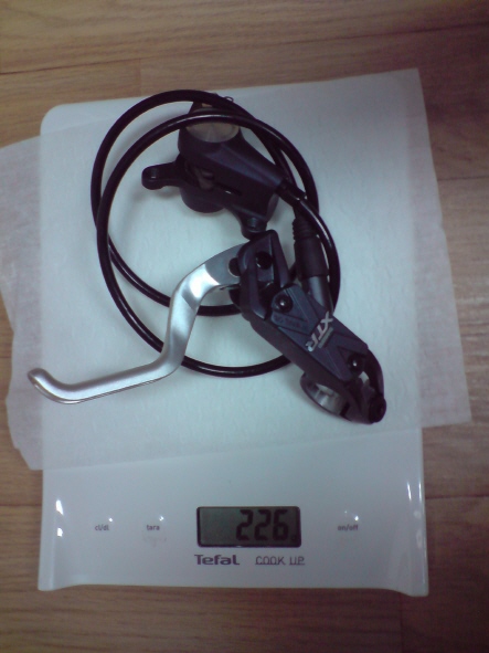

Sinon un petit topo sur les freins Magura Marta SL 2009 après 2 sorties.
Je trouve que ces freins ont une sensation plus haut de gamme par rapport aux XTR et ce pour plusieurs raisons. Attention les XTR sont de très bons freins. Je ne regrette absolument pas mon achat (l’année dernière pour un autre vélo et en échange de Dual Control XTR) mais quand les descentes sont longues et surtout abruptes, les XTR donnent l’impression qu’ils ne sont pas dans leurs éléments.
Donc les raisons de cette sensation plus haut de gamme :
Une attaque quasi instantanée sans pour autant que ce soit pervers. Sans jeu (jeu longitudinal) avant que ça ne commence à freiner. En quelques mots : on/off oui mais pas on/off vicieux.
Autre raison : douceur des commandes.
Enfin la dernière raison de cette sensation est due à une absence totale de jeu (jeu transversal) qui fait ressembler certains leviers à des Dual Control ou peu s’en faut (mes vieux Hayes).
Pour ce qui est de la puissance dans une pente sévère, je dirais qu’elle est plus sécurisante. Là ou il faut vraiment tirer sur les leviers XTR en se demandant si le freinage d’ un VTT ne devrait pas se faire qu' avec les 4 doigts. Avec les Magura no souci, un doigt et ça freine très fort. Une main de fer dans un gant de velours !
L’endurance, je ne l’ai pas éprouvée.
Par contre ce qui est casse pieds, c’est l’abandon (mais tous les fabricants font de même) du standard IS. Je sais les avis sont partagés, mais je préférais mettre quelques petites entretoises et basta ! Le postmount m’agace pour le réglage.
Pour les disques, c’est uniquement pour le poids que je les ai choisis. En plus ils sont beaux –c’est mon point de vue- ce qui ne gâche rien. La différence est de 39g par disque. 117 pour le Magura et 78 pour le Hope. D’ailleurs les commentaires ci-dessus sont le résultat des sorties avec les Hope puisque je n’ai monté les Magura à aucun moment.
Voilà ce que je peux dire après 2 sorties.
