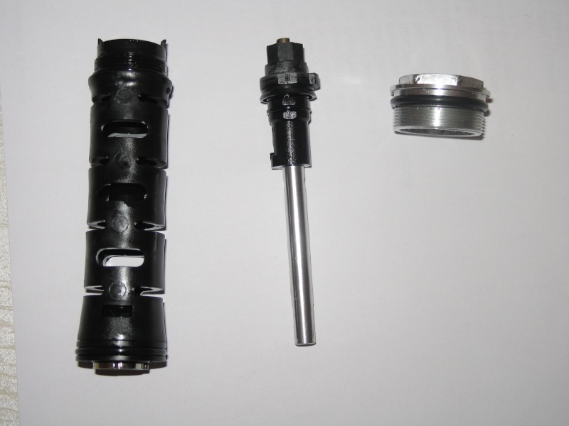

Messagede lorenzo19 » Ven 23 Jan 2009 19:24
donc je suis bon pour intervertir les deux cartouche alors!
, si je fait un echange je n'aurais pas besoin de démonter l'interieure de la cartouche?
Il me suffira de démonter la partie 'cable' et la partie 'blocage' de chaque fourche pour acceder au desserage de l'ensemble?
(pas facile à expliquer!)

Messagede TLR 91 » Sam 24 Jan 2009 08:41
lorenzo19 a écrit:
benny a écrit:Jamais testé mais il paraît que c'est l'horreur de la démonter et la remonter la cartouche.
Je pense que la question a déjà été posé mais je ne retrouve pas.
Pour la vidange c'est toujours de l'huile 5W ?
Quel est la distance à respecter pour la hauteur d'huile et par rapport à quoi ? je précise que je suis en 80mm mais je sais pas si ça change quelque chose.
le fait d'être en 80mm ne change rien car c'est sur l'autre fourreau ue ça se passe pour la cale 80/100mm
Mon bouclard a mis 15minutes a changer ma cartouche :wink:

Messagede x man » Sam 24 Jan 2009 23:54
TLR 91 a écrit:
Pourquoi changer la cartouche ? il suffit de dévisser le bouchon supérieur de la cartouche et d' enlever le ressort, et d'acheter une mollette de blocage au té.

Messagede lorenzo19 » Mar 27 Jan 2009 08:26
x man a écrit:
TLR 91 a écrit:
et bien c'est ce que je penqi mais on me dit ici que une cartouche blocage au té est differente d'une cartouche poplock car le ressort serait dans la cartouche et non a l'exterieur!!!
ça serait plus pour moi en effet!!
comment je fait alors?

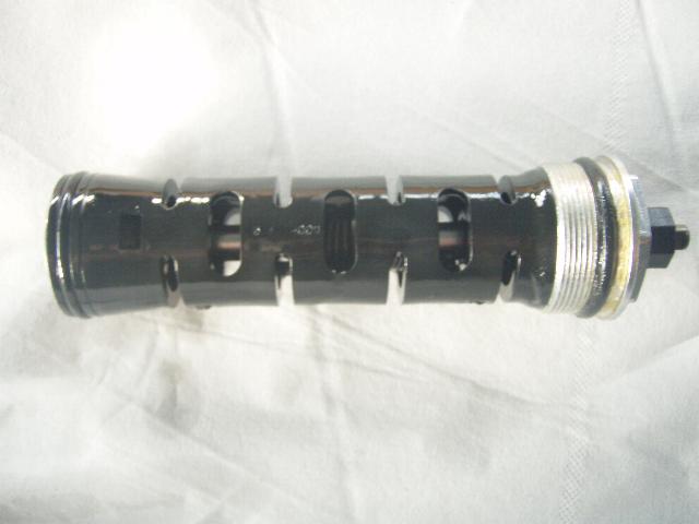

Messagede Mister x2pop » Mar 27 Jan 2009 10:22
J'avais fait la demande chez mon boubou.
Remplacement de mon pushlock pour verrouillage manuel, il faut effectivement remplacer la cartouche complète (200 euros), ça calme :?

Messagede BiBi WET » Mar 27 Jan 2009 17:13
lorenzo19 a écrit:
x man a écrit:
TLR 91 a écrit:
S'il s'agit une SID 2009 le ressort est bien dans la cartouche et pas à l'extérieur. C'est exactement comme sur l'ancienne Reba. Sauf que contrairement à l'ancienne Reba on ne peut pas démonter le Motion Control.

Messagede capo » Mar 27 Jan 2009 17:22
Le motion control est serti? Vous n'avez pas une photo de la cartouche qu'on puisse voir comment c'est assemblé?
capo

Messagede x man » Mar 27 Jan 2009 17:49
lorenzo19 a écrit:
x man a écrit:
TLR 91 a écrit:
Je te confirme que la cartouche motion control est bien demontable, je l 'ai fait.
Le ressort se trouve bien a l' intérieur, une fois la cartouche démonté de la fourche, tu démontes le bouchon supérieur ( clé de 24, pas inversé) et tu enlèves ton ressort.
Je l 'ai fait sur une cartouche sid race 2009, les 2010 sont peut être différentes.

Messagede raider » Mar 27 Jan 2009 18:50
V'là une tof de la cartouche, perso, je n'ai pas réussi à démonter le ressort.
J'ai commandé une cartouche avec platine manuelle sur Té.
Quant au prix, c'est plutôt 90.00 que 20.00. Attention aux arnaques !! :cry:

ce que x man dit, c'est que c'est comme sur les reba, la partie alu en haut, ce dévisse du corps plastique en pas "inversé" (donc tu visse)
sinon pas moyens de le coupé, ou enlever la partie qui tiens la fixation sur le corps plastique?
car 90€... ca fait quand même chère :?

Messagede raider » Mar 27 Jan 2009 19:03
Vous confirmez donc, ça se démonte :?:
Perso, j'espère toucher la cartouche moins cher que 90.00 et j'espère pouvoir revendre mon pop-lock avec cartouche pour diminuer la facture.
A moins que je trouve kunkuncool pour faire l'échange :?: :idea:

Messagede capo » Mar 27 Jan 2009 19:54
Il faudrait voir la partie inférieure de la cartouche. Si Bibi dit que ça ne se démonte pas, ça doit être le cas!

Messagede x man » Mar 27 Jan 2009 20:11
raider a écrit:Vous confirmez donc, ça se démonte :?:
La tienne se demonte raider, prends une clé de 24 dévisse le bouchon a l 'envers, et enlève ton ressort.
Dommage que tu aies acheter une nouvelle cartouche pour rien.
J' ai demonter ce soir ma SID WC et la par contre la cartouche titane est riveté, a voir si on peut faire sauter les rivets ??
x man

Messagede x man » Mar 27 Jan 2009 20:18
cartouche sid race 09 demonté
