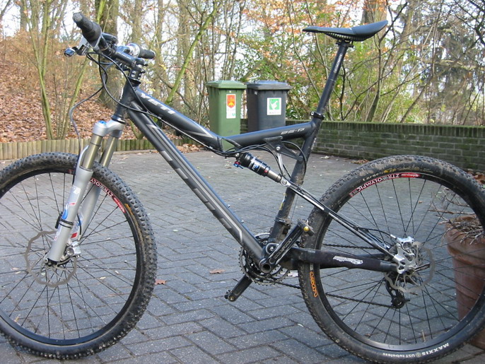

Dernière version avec derr av xtr et skinny jimmy en 1.8...
Bye
Pression de 145psi dans l'amorto et pour la reba 130psi dans la ch+ et 125 dans la ch- pour mes 81kgs

Ils sont sacrément "entartrés" tes skynny....Tu roules dans la colle???.. Je suppute (mais non ce n'est pas une grossièreté) un passage sur un sol en décongélation??pour le coup l'évacuation est pas top :lol: Tu ne le vends pas ton pushlock :mrgreen: :wink:
Beau spad en tout cas!!
Beau spad en tout cas!![/quote]
Bien vu la supputation... :lol: Et pour le Pushloc... heu! qui me parle?

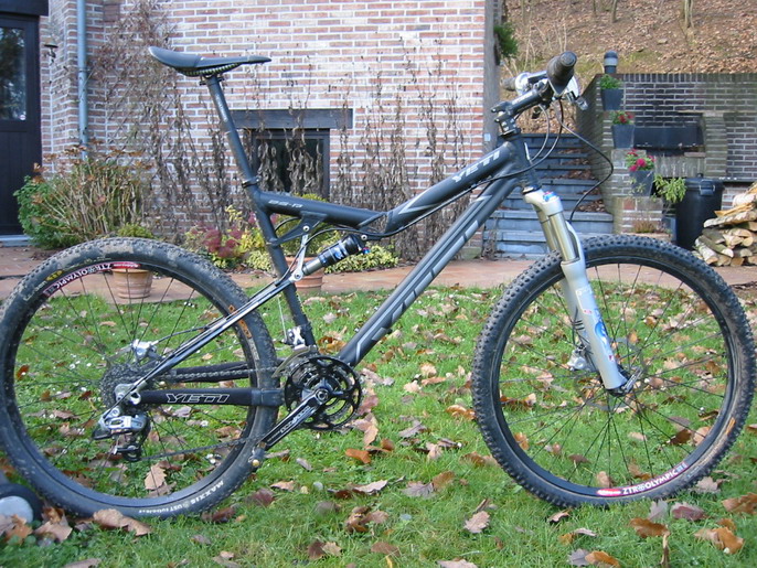

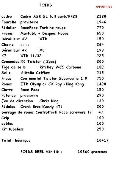

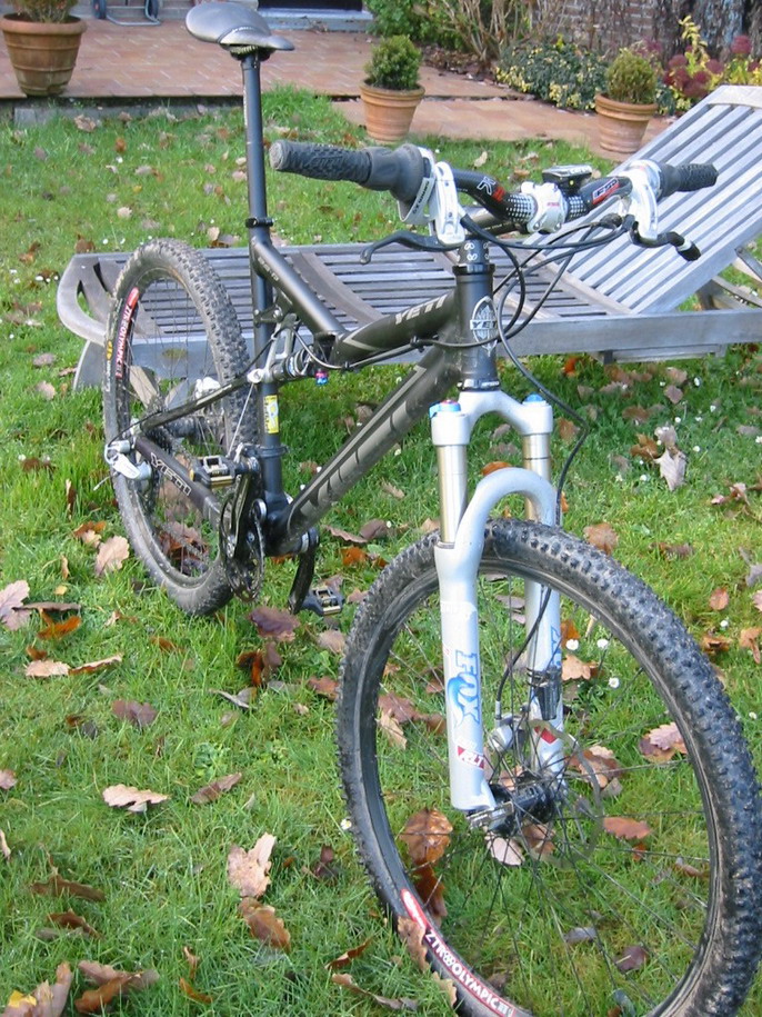

Bah voila un autre YETI "light", qui pese exactement 10Kg, avec le projet de l'ammener en 2008 sous les 9,5 Kg. Une belle performance !
Je laisse à son proprio, Guy HENDRIX, le soin de décrire son montage dans le post suivant.

Il est beau... en fait, tous les ASR sont beaux je trouve!
Je crois qu'il y a moyen de descendre facilement sous le poids annoncé sur la fiche!
-JDD Chris King: même poids (+ou-) mais la "touch" en plus et surtout l'incomparable fiabilité.
- Fourche: Rock Shox SID 2008: Je laisserais à la DT le temps de faire ses preuves. La Sid est nouvelle mais fait appel à des technologies fiables, éprouvées et surtout elle a un fonctionnement vraiment exceptionnel et est sous les 1480g annoncés pour la DT en version Team (1420g) (dispo en rouge et noir... coucou Bertrand)
-> -60g mais faudra mettre un adaptateur pour passer du Postmount au SI pour garder ton étrier Marta -> -30g seulement. Heureusement tu as déjà un disque de 185mm.
- Potence: FSA 0S99 (100g pile poil en 100mm) ou Easton EA90 (115g en 110mm) ou encore Syntace F119 (115g en 105mm avec vis acier)
-> -60g env.
- Poignées: guidoline (ou poignées en mousse mais alors c'est dur de retrouver la même consistance qu'avec des poignées classiques): 25g
-> -40g env.
- Cintre: Easton Monkey Lite SL OS (145g)
-> -50g env.
- Pédalier: dur de faire mieux que le Clavicula...
- Disque arrière: un hope c'est 90g, pas 80.
-> +10g
- Dérailleur arrière Sram X.0: Là par contre tu as surestimé le poids. Un X.O, c'est 198g
-> -20g env.
Total: -190g
-> env. 9.3kg

Vraiment super beau bike 8) j'adorre !! d'ailleur mon prochain full sera surement un ASR ou un heï heï (je sais ces cadres n'ont pas exactement la même utilisation ni la même clientelle ) quand j'aurai des sous sous pour remplacer mon "vieux " doctor qui commence à bouger beaucoup du popotin lol .
Temps que tu es à gagner du poids , adapte la longeur de ta durite de frein avant (qlq.grammes de gagné facile...) :wink:

Merci Bertrand d'avoir mis les tofs. Moi j'y arrivais pas.
Merci aussi Oli pour les qq conseils d'allègement. D'ailleurs le cadre vient d'ou tu sais où.
Avec le pneu tubeless de la photo (larsen tt), le poids actuel est de 10,4 kg. Il est vrai que pour rouler actuellement dans les Ardennes, le twister ss montre ses limites.
Je précise que chaque composant a été pesé et que les poids sont réels.
Sûr que je peux gagné encore des gr, mais ces derniers sont les plus
à mon sens les moins intéressants en terme de rendement.
3 choses à remarquer : 1/ je trouve que le triangle arrière (full carbone)
présente une certaine "élasticité bien étudiée". Cela surprend au début
mais finalement c'est pas si gênant vu le confort de ce vélo. Venant d'un sclapel, c'est qd même bcp + souple.
2/ cette selle est super ccnfortable (merci pour vos conseils de règlage)
3/ c'est un pur xc marathon. je me réjouis de faire qq marathon sl'année prochaine pour tester son endurance (et la mienne)

Sinon pour gagner du poids, du devrait mettre un peu normal, pas un lust. De plus plus un penu UST est pas du tout adap^té au montage notubes

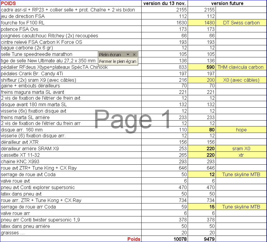

Bertrand michels a écrit:ce serait en effet interessant de voir si un amorto DT carbonne donne de bons résultats sur un Yeti.
Sinon, voila le détail des poids, pesés un a un par mes soins, des composants de mon Yeti Noir/rouge qui pèse 10,4Kg vérifiés. En 2008 il passera largement sous les 10kg grace a la fourche DT et une potence définitive.
http://www.bmichels.com/VTT/Devis-poid-Yeti-BM.JPG
http://www.bmichels.com/VTT/Yeti-s-2-8.jpg
tres beau ca !
tu aurais le poids des rotors hope? taille?
ca passe sans soucis sur les marta sl ??

Messagede Bertrand michels » Dim 16 Déc 2007 21:41
en 160mm
ca passe dans les marta avec un adaptateur a l'arriere
