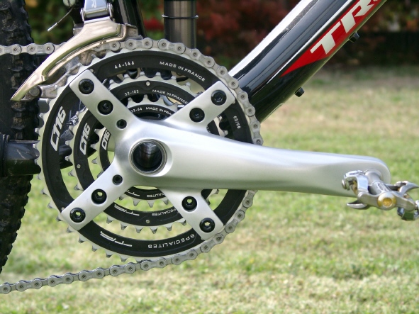

Messagede Doc holliday » Dim 20 Sep 2009 00:57
Voici mon pédalier XTR après polissage et vernissage.
D'autres photos ici : http://veloptimal.com//forum/viewtopic. ... 540#411540
Messagede Klarf » Dim 20 Sep 2009 09:15
je veux bien le modèle de vernis que tu as utilisé ;)
Messages: 18499
Messagede Doc holliday » Dim 20 Sep 2009 11:07
Aérosol vernis Julien pour carrosserie
