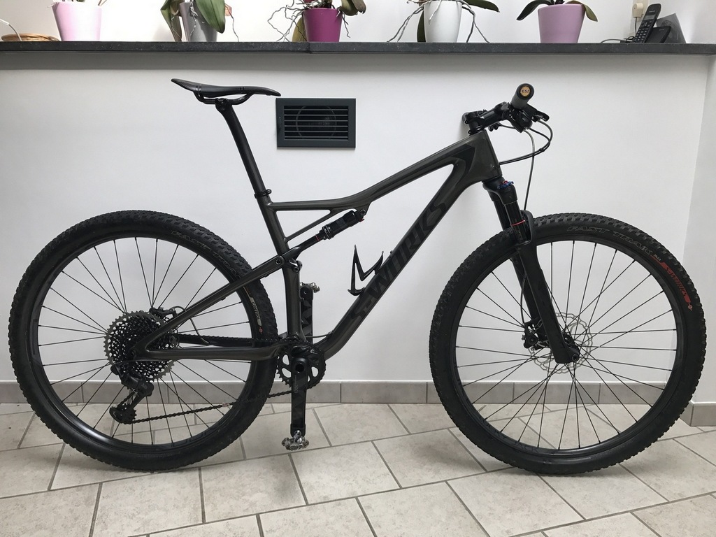

Voici le mien :

Messagede VP » Jeu 14 Sep 2017 20:19
Dark project! Ça devrait être efficace
Je posterai une photo du mien quand j'aurai reçu ttes les pièces.
T'es à quel poids? Un petit descriptif?
Peut être plus tard!

Messagede pat49374 » Ven 15 Sep 2017 06:54
Cadre Specialized S-Works 2018 taille L avec amortisseur et brain et collier tige de selle : 2075g
- Fourche Rock Shox SID WC brain pivot carbone offset 42 mm : 1457g
- Tige de selle S-Works 10 mm recul 30.9 mm : 187g
- Pédalier XX1 Eagle Gxp boost noir plateau 32t : 479g
- Shifter XX1 Eagle noir : 126g
- Cassette XX1 Eagle 10-50 noire : 359g
- Chaine XX1 Eagle noire : 241g
- Freins Formula R1 racing noirs durite kevlar : 167g+188g
- Disques Ashima Ai2 180 mm et 160 mm : 102g+71g
- Roues Duke Lucky Jack - Moyeux DT 240S + body XD : 1525g
- Pneu avant Specialized fast trak S-Works : 520g
- Pneu arrière Specialized fast trak control : 580g
- Cintre Darimo carbon sur mesure 720mm finition UD mat sticker noir : 96g
- Grips ESI chunky : 68g
- Potence Extralite HyperStem Stealth 6° 80 mm : 69g
- Selle San Marco Aspide 2 carbon Fx open : 120g
- Boitier de pédalier Cycling Ceramic : 95g
- Porte-bidon S-Works carbone : 19g
- Pédales XTR axes titane : 268g
- Visserie Titane
Comme sur la photo avec pedales et porte bidon : 9,519 kg

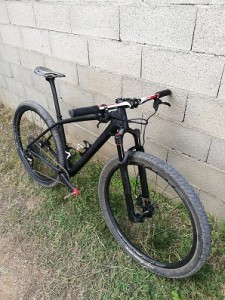

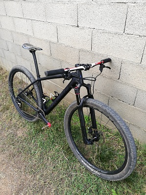

Messagede mollet30 » Jeu 28 Sep 2017 14:00
Bonjour a tous ,
J'ai reçu le nouveau epic ht pro 2018 en taille M et j'ai pesé certaines pièces et notamment les roues Rovol Carbone.
Cintre Spé alu___________26gr
Grip Spé________________81gr la paire
Tige de selle +selle Spé__550gr
Serrage de selle Spé______12gr
Porte bidon swat Spé_____41gr
Support multi outil Spé___22gr
Multi outil Spé___________60gr
Pour les roues:
Axe roue av__40gr
Roue av complète(avec disque Sram en 160mm+pneu Fast Track 2.3+produit no tubes)__1635gr
Disque av 160mm Sram__111gr idem pour l’arrière
Pneu Spé Fast track 2.3__660gr
Roue av nue(avec flat+valve)__794gr
Roue ar sans disque et sans pneu__921gr
Cassette x01 Eagle 12v__360gr
Pneu ar Spé Fast track 2.2__633gr
Donc poids de la paire de roues avec les flats et les valves__1715gr , je vous l'accorde vu le prix du vélo c'est très moyen :roll:
Aujourd'hui j'ai changé:
Le cintre un Fsa carbone 160gr
Tige de selle Spe S-Works + selle Tioga Spider Stratum rail acier__380gr
Les grips Spé en mousse__66gr
J'ai mis deux porte bidons Décathlon carbone__44gr (les deux)
Un support Garmin
Pédales Crank Brothers 188gr la paires
Poids du vélo ainsi décrit__9,40kg
Pour les roues , les rayons et les moyeux (un Dt Swiss 350 arrière et un Spé a l'avant) sont un peu le point faible du vélo , niveau rendement et maniabilité.
Pour ma part ce vélo et vraiment sympa a rouler , me reste plus qu'a trouvé le bon réglage de la fourche et de la pression des pneus (entre 1,350bars et 1,200) et 75psi pour la Sid , je pèse environ 69-70kg.

Messagede mollet30 » Jeu 28 Sep 2017 18:21
poids spé 2018.jpg (24.92 Kio) Vu 32141 fois
Ci-joint des photos , j'ai un peu de mal a les reduires
