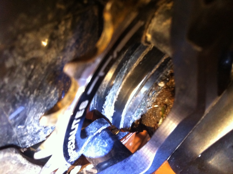

alors gros problème pour moi.
lorsqu'il y a beaucoup de boue qui s'accumule dans le pédalier,mon plateau de 24 passe tellement prêt de la base qu'en se chargeant de boue il l'a limé à force de tourner!!!!
cela m'a attaqué le carbone,j'espere que ça ne va pas le fragiliser à long terme???
le sillon est de moins d'1mm mais j'ai peur qu'à force ça casse!

Messagede luccio09 » Mar 18 Mar 2014 13:13
Klarf a écrit:Sur certains cadres carbone la partie sous le petit plateau est "brute", pas vernis, pour justement pouvoir passer en triple (ou un petit double).
Je pense que c'est le cas mais ça m'a entamé le carbone justement.
Gros défaut de conception!!!

Messagede mostro1000 » Mar 18 Mar 2014 16:14
Même problème sur un LP X-control carbone il y a 3 ou 4 ans.
Je m'en étais rendu compte très vite, une très petite rainure simplement s'était formée, retour chez mon bouclard et il m'avait juste mis un coup de dremel sur le plateau pour augmenter le dégagement.
Je n'ai plus eu de soucis ensuite... du moins pour ça !!!
Mais si la cadre est récent et sous garantie faut pas hésiter : SAV

Messagede luccio09 » Mar 18 Mar 2014 21:15
et ouai mais le cadre n'est pas encore cassé ou fissuré!
c'est dû à une usure du pédalier avec de la boue...
est ce qu'il vont me le prendre en sav???je me demande...

Messagede luccio09 » Mer 19 Mar 2014 21:06
Je les ai eu mais c'est mort!
Alors je pensais remettre une sorte de colle au niveau du sillon pour consolider le tout et mettre par dessus un petit tube en inox pour protéger.
Comme ça même s'il y a des cailloux la feuille d'inox sera la pour faire glisser la merde et protéger la base.
Qu'est ce que vous en pensez???

Messagede mostro1000 » Jeu 20 Mar 2014 12:14
La colle + le tube risque d'ajouter de l'épaisseur et d'augmenter le diamètre du boitier.
Au pire, comble à la résine, j'essaierai même la soudure acier à froid bi-composant.
C'est noir, facile à travailler et très solide.
http://csimg.choozen.fr/srv/FR/29068294ub25003vdlnetmacloc/T/300x300/C/FFFFFF/url/colle-epoxy-bi-composant.jpg

Messagede luccio09 » Jeu 20 Mar 2014 13:20
Justement je veux réduire l'écart à l'extrême pour éviter que de tout petits cailloux puissent se glisser entre le plateau et le bdp

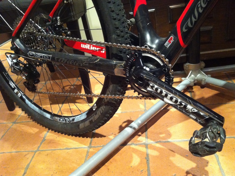

Messagede luccio09 » Lun 24 Mar 2014 17:43
bon jsuis entrain de faire usiner une bague en inox que je vais coller sur le cadre avec un peu de résine manière que ça tienne bien.
on the road again...!!!!!

Messagede luccio09 » Dim 6 Juil 2014 18:07
allé je viens dépoussierer ce post.
en fait je pense etre le seul sur ce forum à rouler en wilier!!!
passage au mono avec une transmi xx1
test aujourd'hui sur un parcours de 55 bornes avec de grosses bosses,et bein c'est génial!!!!
de la balle ce bike,de la balle!
bon par contre faut etre en forme,pas de baisse de régime sinon sanction...
