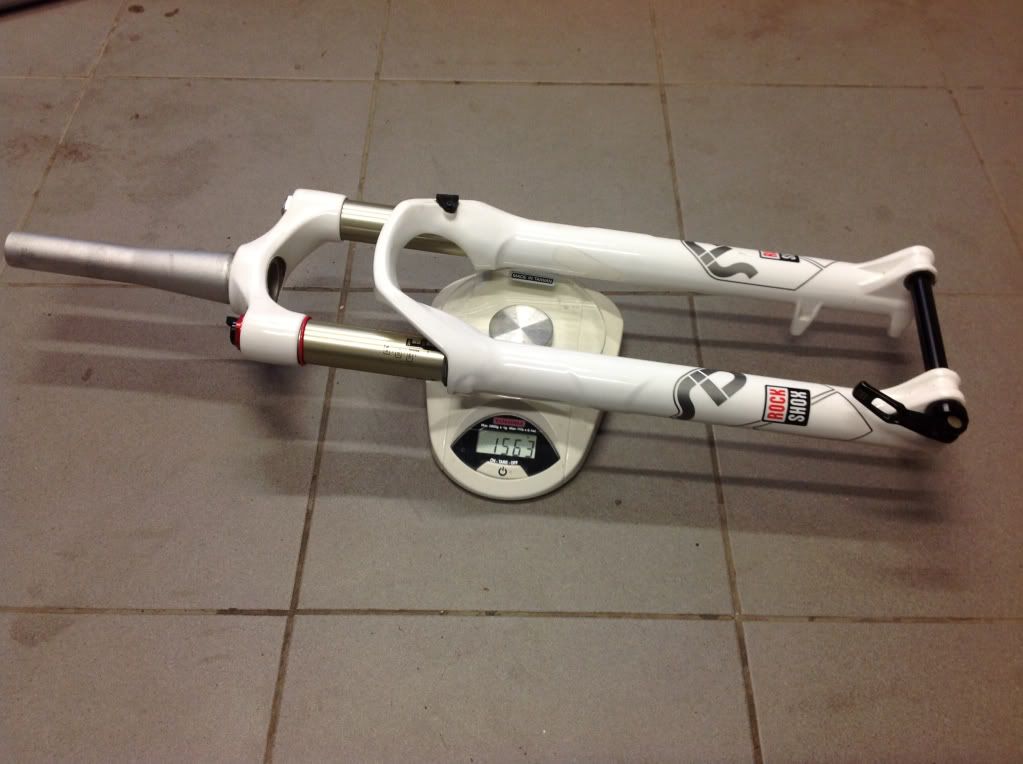

Je viens de faire la conversion de ma SID RL 29... Et je suis fier d'annoncer que je suis sans doute le proprio de la SID Shift Up la plus lourde :mrgreen:
Je gagne 80g par rapport au système d'origine.
Niveau fonctionnement, faudra attendre les premiers tests d'ici quelques jours.

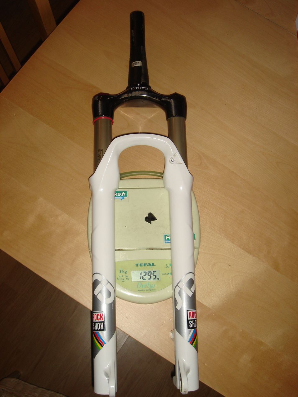

un truc m interpelle sur le fofo 29er il y a une reba pivot conique en vente pesée avec l axe de 15 a 1535gr meme si elle n'est pas lubrifiée a bloc
elle est plus légere qu une sid optimisée c'est quand même désarment non ?
