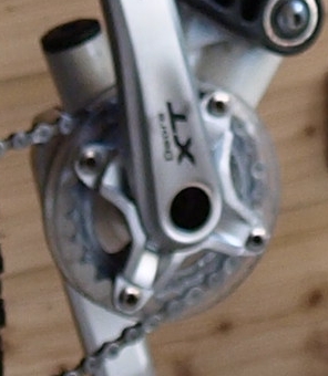

Messagede Bryce » Jeu 10 Sep 2009 11:29
mon double bash usiné dans du polycarbonate de 5mm:

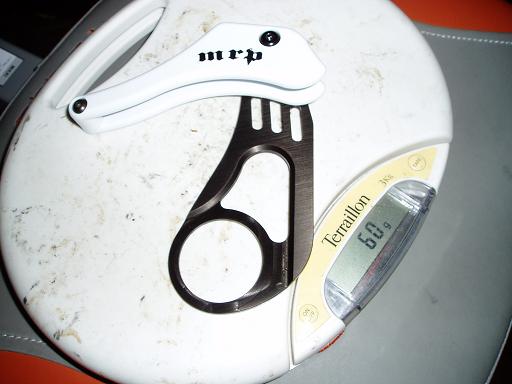

Messagede loric » Jeu 10 Sep 2009 11:55
Le bidule Paul paraît sympa comme cela mais est très, très chiant à régler. Au final, le plus efficace c'est le Rohloff CC.

Messagede pascal » Jeu 10 Sep 2009 16:37
loric a écrit:Le bidule Paul paraît sympa comme cela mais est très, très chiant à régler. Au final, le plus efficace c'est le Rohloff CC.
J'ai essayé le nouveau MRP il va trés bien aussi :wink:

Messagede pascal » Ven 11 Sep 2009 18:43
Petite photo du MRP:
pascal
Messages: 663
Inscription: Mer 11 Jan 2006 19:52
