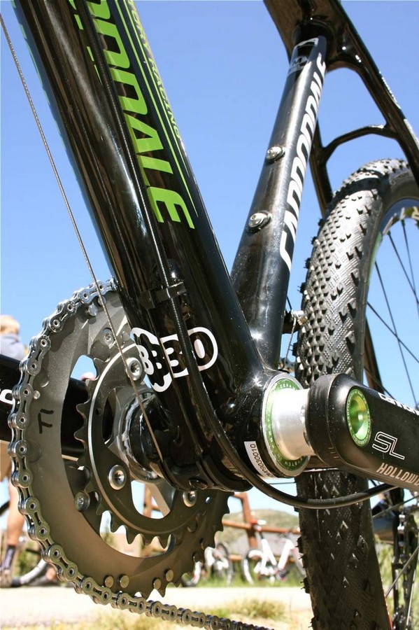

Messagede Seb-@. » Sam 29 Aoû 2009 17:12
Voici une vieille photo de mon pédalier. Comme tu peux le constater, il est à la fois BB30 et triple. Mais peut-être qu'une subtilité pour la route m'échappe :-k

-- a combien de pédaliers BB30 se résume ne ce moment l'offre ??
j'ai parcouru presque tous les site net de vpc sans en trouver, a par sur ebay.......
(car mon cadre 2010 de Mérida 96 de retour de garantie sera de ce standard )
-- si l'on peux les classer, en terme de rapport prix/poids/fiabilité, quel serait le classement ?
merci.

Messagede Pat2A » Sam 29 Aoû 2009 18:12
Tu peux mettre ce que tu veux sur du BB30 avec des adaptateurs, c'est le seul système full compatible.

Messagede PapyTA » Sam 29 Aoû 2009 18:53
Pat2A a écrit:Tu peux mettre ce que tu veux sur du BB30 avec des adaptateurs, c'est le seul système full compatible.
Je précise : tu peux mettre tous les pédaliers que tu veux sur un boitier BB30, et non l'inverse.
